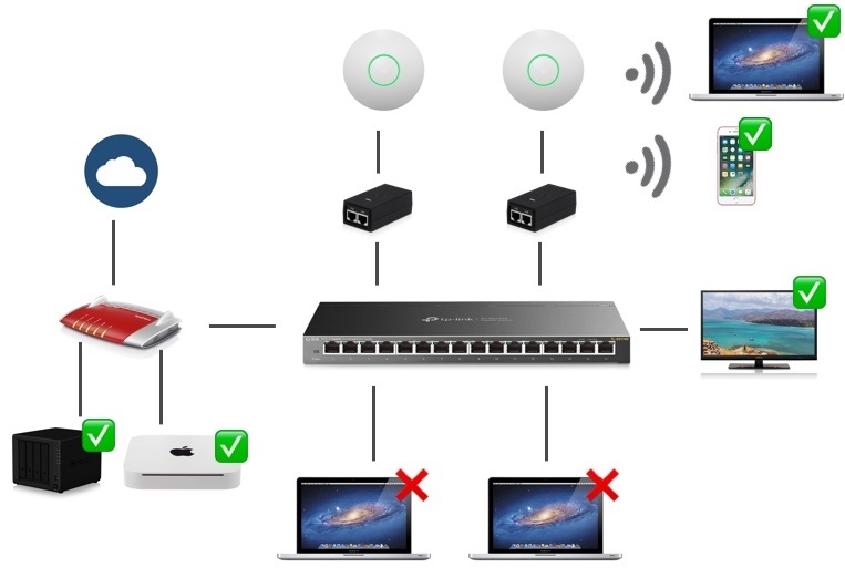

Voorheen had ik een simpele switch in het thuisnetwerk, een TP-Link TL105G. Niks aan in te stellen.
Nu heb ik een wat grotere, met ook iets meer mogelijkheden, de TP-Link TL116E. Deze is plug and play maar je kunt er wel wat dingen op instellen qua QoS en VLAN opties. De switch verbindt de router (Fritzbox 7490) met vast aangesloten UTP apparaten en Wifi apparaten via Ubiquiti AP's.
Zie hier de topologie.
Afbeeldingslocatie: https://tweakers.net/ext/f/25NMFYshvhRMww1vqv1dWP3N/full.jpg

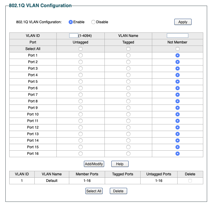

Ik heb de switch geheel op standaard instellingen staan. Maar toch krijgen de vast aangesloten apparaten geen verbinding met de router. Er komt geen DHCP instelling door vanuit de Fritzbox en ook met handmatig instellen krijg ik niks. Ik heb naar de VLAN instellingen gekeken op de switch maar die staan standaard, namelijk dat alle poorten samen in VLAN 1 zitten.
Afbeeldingslocatie: https://tweakers.net/ext/f/NLyOnFhedrEqxShQoKgR7dN5/full.png
De Mac mini server en Synology NAS kregen ook geen verbinding. Nu heb ik die direct op de Fritzbox zitten en werken die weer zoals verwacht.
Het gekke vind ik, dat apparaten die Wifi krijgen via de AP's wél gewoon DHCP krijgen. Terwijl die toch ook via dezelfde router praten.

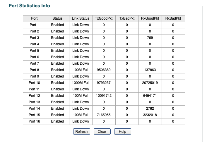

In de monitoring van de switch zie ik dat er op de betreffende poorten (3,14) pakketjes binnenkomen maar niks wordt teruggestuurd.
Afbeeldingslocatie: https://tweakers.net/ext/f/6Wj2FqWbetw3Bz7pqq0x3kO6/full.png
Poorten 10 (uplink naar router) 8, 12 en 15 hebben wel verkeer, dat zijn de AP's en de IPTV.
Mijn gevoel is dat er toch iets is met de VLAN instellingen? Ik heb alleen geen idee wat ik nog zou kunnen veranderen. Heeft de Fritzbox verborgen instellingen waardoor die op andere VLANs uitstuurt? Waarom werken de APs dan wel maar de direct op UTP aangesloten apparaten niet?
Ik heb als test de nieuwe switch vervangen door de oude en alles krijgt meteen verbinding.
Tips zijn welkom!
