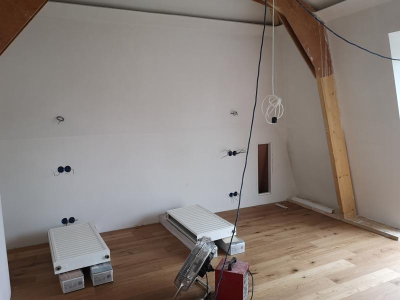

Goedendag,
Wij zijn bezig met een grote verbouwing aan ons huis.
De uitbouw van de eerste verdieping (bovenop de eerdere uitbouw beneden) staat inmiddels al een kleine 2 maanden.
We zijn bijna overal klaar, behalve onze eigen slaapkamer.
We weten niet wat we met deze balk aan moeten.
Het is een vuren balk met op de verbindingen multiplex/garantie platen.
Afbeeldingslocatie: https://tweakers.net/ext/f/2p4zFzRFNts1P54IE9auJQ4b/thumb.jpg
(kon even geen betere foto vinden, maar de balk loopt dus in een boog)
We hebben nagedacht over schilderen, maar dan blijf je zitten met de verdikkingen en naden.
Ook ga je de schroefgaten zien door de verf/plamuur heen.
Mooiste optie lijkt me bedekken met ruw hout zodat het een massieve balk lijkt.
Maar dat hout blijkt nogal moeilijk te vinden (op internet) waardoor ik hier een beetje op vastloop.
Ook vraag ik me af of ik dit zo goed als naadloos netjes krijg (mijn standaard voor dingen die ik zelf doe is nogal hoog) .
Hebben jullie ideeën of beter gevraagd, hoe zouden jullie het doen?

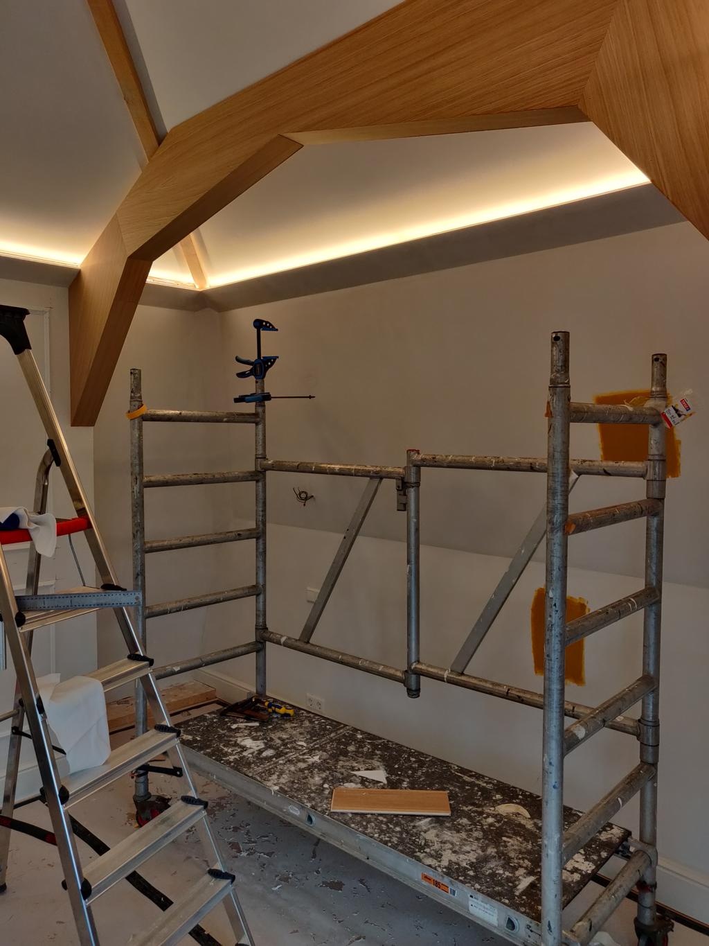

UPDATE:
Even een kleine update :)
(tenslotte vinden we het toch altijd leuk om te weten hoe het afgelopen is)

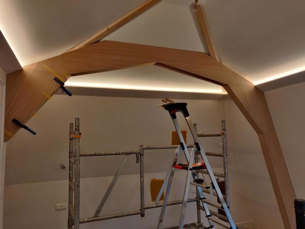

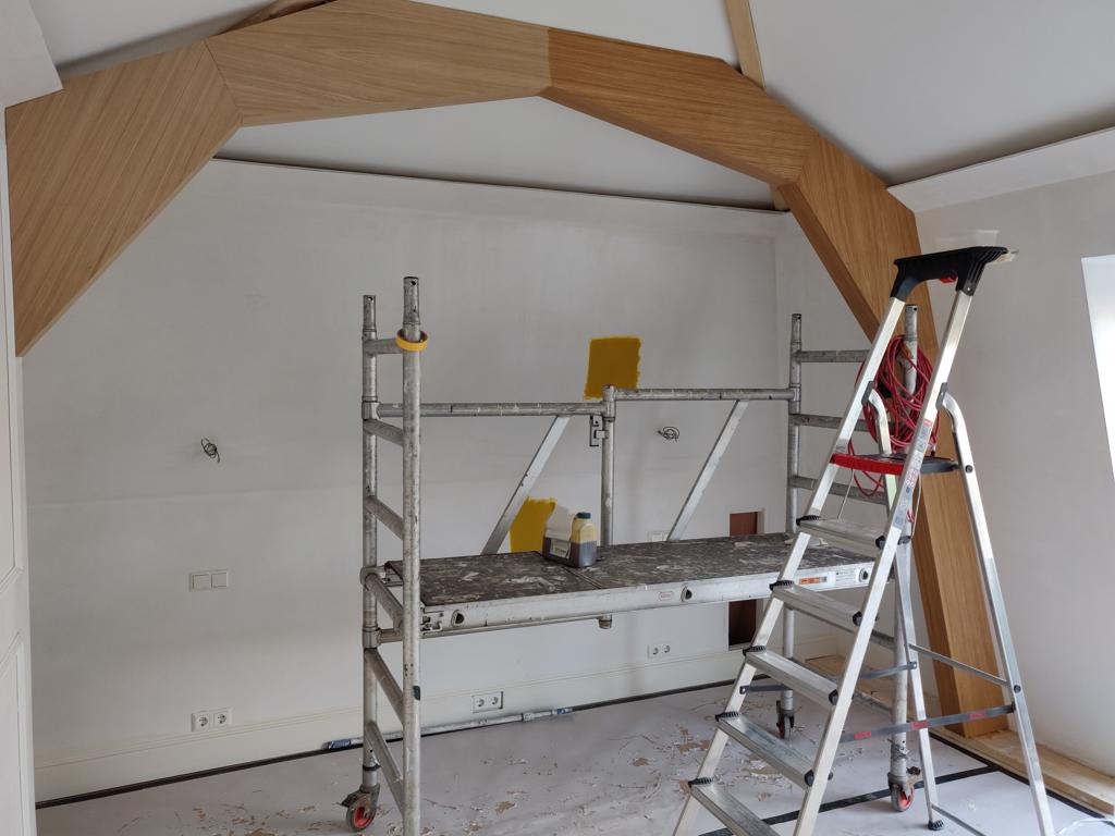

2 platen van 140 euro per stuk, en een hoop meetwerk verder....
Bijna af (avondlicht):
Afbeeldingslocatie: https://tweakers.net/ext/f/1zLIwH0ut9dU3t4X7DuBhfsY/medium.jpg
Kantjes moeten nog geschuurd (avondlicht):
Afbeeldingslocatie: https://tweakers.net/ext/f/fAMa8K7OrLfViwI9wxvzqe5D/medium.jpg
Geschuurde kantjes en al voor de helft in de olie (daglicht):
Afbeeldingslocatie: https://tweakers.net/ext/f/ATRzhPjvdBSvdIUA7q2aAzRB/medium.jpg
Het is wel wat strakker dan de "oude"balk die ik voor ogen had.
Maar ben er wel tevreden mee 8)

Misschien had ik het moeten vermelden, maar het bed komt tegen die (schuine)muur achter de balk.
Dit omdat het de enige plek is waar het fatsoenlijk paste en we er ook omheen konden lopen.
Oorspronkelijk zouden we doen wat jij voorstelt, alleen is dat dus niet mogelijk.
(sowieso waren we niet van plan schuin te gaan, maar dat moest helaas)

Waar kom het bed precies te staan? Want je zegt tegen de schuine muur achter de balk, maar dat is op het oog misschien een meter breed? Of is de muur in het midden van de foto ook schuin?
Of komt het bed rechts van de balk (op de foto) te staan tegen de schuine muur?
Ik zou de balk zo glad mogelijk maken en schilderen. Eerst schuin aflopende latjes er op zetten zodat het verloop vloeiend is en daarna naden etc. wegplamuren oid zodat je die niet meer ziet.

Als ik goed naar die afbeelding kijk is de hele achterste muur schuin, ik vermoed dus gewoon die muur.

Tussen die gaten met elektra komt het bed te staan.
Afstand tussen de gaten links en rechts van het bed is 2M40 en dan heb je dus aan beide zeiden nog een looppaadje.

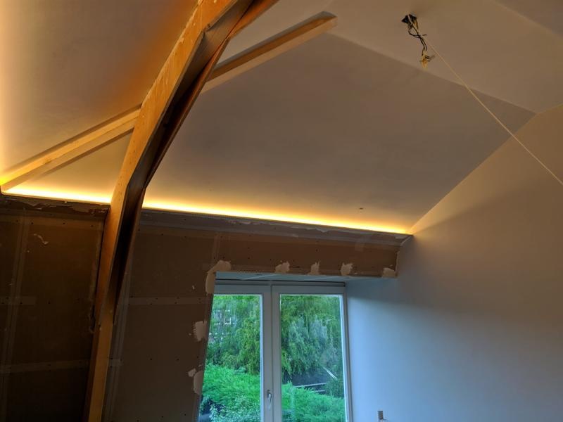

We hebben in de rand rondom al indirecte verlichting gemaakt 8)

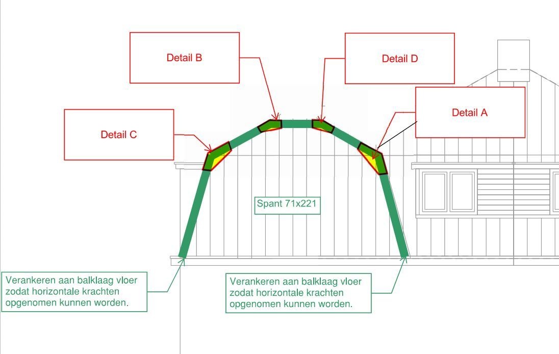

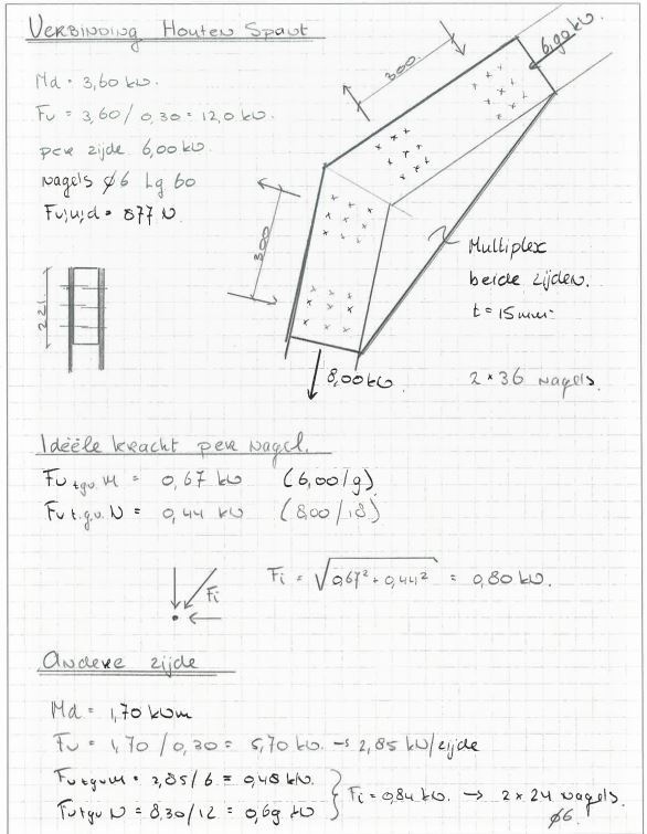

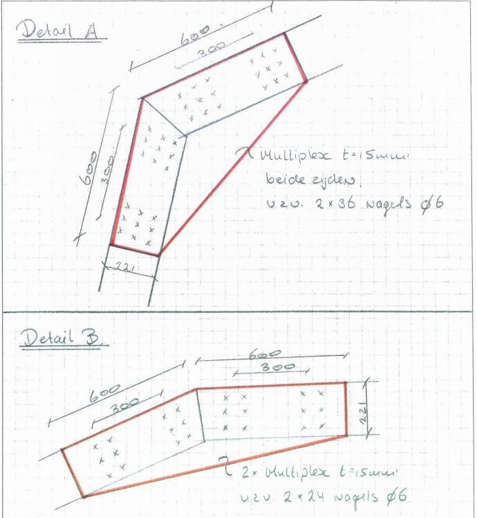

De balken zitten ALLEEN via deze platen aan elkaar.
Door dit weg te halen is het wel degelijk mogelijk dat het huis instort.
Hieronder ter onderbouwing een gedeelte uit de berekening.
Het is dat ik dit weet doordat ik erbij betrokken was, maar als ik dit huis zo had gekocht had ik misschien ook zoiets van eraf schroeven en verven. Dit kun je dus niet zomaar even doen.
Afbeeldingslocatie: https://tweakers.net/ext/f/cYQ26Ik7gQJ94vHZ3dHvgR48/thumb.jpg
Afbeeldingslocatie: https://tweakers.net/ext/f/JpNAlnamq9OgG4wbToHkMtcR/thumb.jpg
Afbeeldingslocatie: https://tweakers.net/ext/f/IDxrRgnMvjF10b9kgIsKGnOT/thumb.jpg
Maar ik was dus zelf niet verder gekomen dan eerst de gamma en hornbach, toen bij pontmeyer wezen kijken en de houthandel.
Ik hoop dat de amsterdamse fijnhouthandel wel heeft wat ik zoek. Ben blij met de tip fijnhouthandel, wist namelijk niet dat hier verschil in zat.
Ik ga daar even kijken of ze mooie ruwe eiken planken hebben, en anders bestel ik via internet eiken gefineerd mdf.

@FrankBlom Mocht je de platen willen vervangen, let dan wel op. Er is een sterkteberekening gemaakt om te controleren hoeveel nagels nodig zijn (top dat je die nog hebt trouwens!). Iedere hobbyist zou dit tegenwoordig met schroeven uitvoeren. Schroeven hebben een andere/lagere sterkte dan de gecalculeerde nagels.

Ziet er mooi uit!
Maar €140 per plaat? Zitten er goud in verwerkt ofzo?
  • Wintervacht
  • Laatst online: 28-08 08:56
Wintervacht
@FrankBlom Heel mooi! d:)b
Dure plaatjes inderdaad maar met deze afwerking en olie zeker de moeite waard!
Weet een beetje van veel dingen en veel van een paar dingen.
  • FRANQ
  • Registratie: Juli 2017
  • Laatst online: 21:00
Krijnemans schreef op maandag 9 december 2019 @ 15:50:
Ziet er mooi uit!
Nee een toplaag van 1,x mm eiken fineer, belachelijk duur maar wel mooi.
