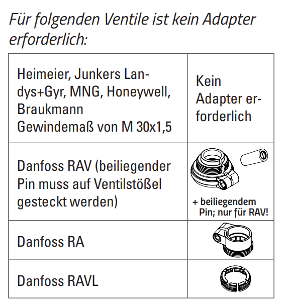

Dit lijkt op een Danfoss ventiel waar de knop op vast klikt.
  • Osiris
Nivado schreef op dinsdag 12 november 2019 @ 10:58:
Denk inderdaad een Danfoss RA-afsluiter.
Volgens de gebruiksaanwijzing:
Afbeeldingslocatie: https://tweakers.net/ext/f/OGPDP0GHNs3mhVcyRrnsDX7N/full.png

Nou ik had dus dit gedaan, maar hij wilde niet adapten. Kan het er misschien aan liggen dat ik hem te hoog / te laag erop heb gezet ?
Later op een andere radiator zonder koppelstuk werkte het wel.

Sorry, maar mijn glazen bol is net op de grond kapot gevallen. Zou je wellicht kunnen uitleggen wat je precies met "hij wil niet adapten" bedoelt? Schiet de adapter los? Past je Eurotronic niet op de schroefdraad?
Ziet er op de foto namelijk wel goed uit :P

Ik kreeg een error dat hij de valve niet kon vinden. Heb hem 15 keer geprobeerd aan te sluiten. Misschien moet ik wat tape om de trv doen voor de stevigheid . Ik twijfel wat over hoe ver het contactpunt moet uitsteken.
Dat zwarte schroefdraad (koppelstuk) zat idd bij mijn eurotronic. En afgaande op jullie foto heb ik het juiste koppelstuk gebruikt.
Toch kreeg ik het niet aan de praat. Later heb ik hem zonder koppelstuk op de andere radiator geplaatst en daar adapte (calibreerde) hij wel goed.
  • Osiris
Hm, dat suggereert (denk ik) dat er teveel ruimte zit tussen het pennetje van je Eurotronic en het pennetje van je Danfoss afsluiter? Meten is weten, maar een oplossing daarvoor weet ik zo ook niet 1-2-3.
