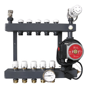

Goedemorgen allemaal,
Ik woon een maand in huis waar vloerverwarming aangelegd is. Ik kan niet de temperatuur boven 19 krijgen. Ik heb gekeken dat mijn cv springt vaak aan/uit. Hoe kan ik het oplossen. Daarna wordt vloer bijna nooit warmer dan 25 graden.
ik heb vannacht thermostaat op 18 graden ingesteld. Vanochtend stond thermostaat aan en binnen temperatuur is 17 graden
CV is ingesteld op 55 graden.
Afbeeldingslocatie: https://i.ibb.co/5x2QSnw/IMG-0926.jpg
Afbeeldingslocatie: https://i.ibb.co/ZgLnTg9/IMG-0927.jpg
[ Voor 23% gewijzigd door danik121 op 11-11-2019 09:42 ]

Hoeveel m2 vloeroppervlakte? hoeveel groepen? welke diameter van de groepen? diameter van aanvoer en retour? aanvoertemperatuur? retourtemperatuur? etc...
Heb je zelf al iets van moeite gedaan?

Het lijkt er op dat je cv op retourtemperatuur uitschakelt. Begin eens met alle groepen max open te zetten en de vloerverwarmingspomp ook naar max. Van daaruit naar beneden terugregelen, per dag een stukje.

Tens schreef op maandag 11 november 2019 @ 09:24:
als je kijkt naar de fotos, ik kan groepen niet openen of sluiten

danik121 schreef op maandag 11 november 2019 @ 09:37:
Ik zie het.......mooi hobby project.
Pomp zal ook niet regelbaar zijn?
Die thermokop eerst maar eens terugzetten.
[ Voor 7% gewijzigd door Tens op 11-11-2019 09:42 ]

Even terug naar stap één: Wat krijgt de vloer als aanvoer?
op de hoogte waar de thermokop zit, zit op de andere buis iets wat op een afsluiter lijkt. Kan die verder open?
cv op 55 graden en thermokop niet aangesloten, dan krijgt de vloer toch 55 graden water?
(waar zit de voeler van de thermokop?)
Wat is de aan en afvoer temp?
Hoe reageert het systeem als je alle radiatoren open hebt (voldoende flow en de cv slaat niet meteen uit op retourtemperatuur)

Die thermostaatknop zal het probleem niet zijn. Wellicht dat de retour wat geknepen kan worden, zodat je een lagere flow hebt. Zo te zien kun je die een heel klein stukje draaien met een platte schroevendraaier.
Die flexibele cv-buizen (met blauwe isolatie); welke diameter is dat? Lijkt op 16x2, correct?

Tens schreef op maandag 11 november 2019 @ 10:02:
De voeler zit tussen piepschuim en dikke buis. Cv ketel is ingesteld op aanvoer temperatuur. Aan en afvoer temp weet ik omdat ik nergens thermostaat heb Als ik boven alle radiatoren open heb dan springt cv ketel niet zo snel uit.
timovd schreef op maandag 11 november 2019 @ 10:06:
Dat zijn geen cv buizen. het is waterleiding voor buienkraan. Ik snap niet helemaal wat je bedoelt met een lagere flow
[ Voor 25% gewijzigd door danik121 op 11-11-2019 11:16 ]

Een hogere flow krijg je door minder weerstand in de aanvoer en retour. Aan de foto te zien (maar ik zie niets de foto), denk ik toch dat de twee flexbuizen voor de aanvoer en retour van de vloerverwarming zijn. Hoe lopen de aanvoer en retour? Welke diameter en zitten er veel bochten in?

Dat betwijfel ik. Het staat niet op foto, maar ik neem aan dat op die geisoleerde buizen ook de koperen buizen van je vloerverwarming zijn aangesloten. En de slangen uit de verdeler zijn echt niet voor je buitenkraan.
Zet eerst die thermostaatknop eens terug.
En dan nog een andere test. Als je je thermostaat in woonkamer op 25 graden zet, voelt de koperen leiding waar de thermostaatknop op zit voor die knop warm aan? Dat zou wel moeten. Vervolgens zouden ook de slangen die uit de verdeler komen warm moeten gaan aanvoelen (aanvoer warm, retour wat koeler). Is dat niet het geval, dan is waarschijnlijk of je thermostaatknop kapot, of je pomp werkt niet (die kunnen vastlopen).
[ Voor 4% gewijzigd door cryptapix op 11-11-2019 12:58 ]
plaats die thermostaatknop eens terug op de afsluiter.

danik121 schreef op maandag 11 november 2019 @ 11:21:
@timovd Oke ik zal volgende keer in een bericht doen :). Hoe kan ik dan hogere flow krijgen?
pomp harder laten werken, of kijken of die afsluiter Verder open Kan.
Je zult toch wat Moeten gaan meten om een beeld the krijgen wat er gebeurt. Bij de Action light zo'n point & shoot thermometer voor 15 euro. Even richten op de buis en je weet de temp.
[ Voor 43% gewijzigd door Tens op 11-11-2019 14:23 ]

cryptapix schreef op maandag 11 november 2019 @ 12:56:
@Tens
je had gelijk. er loopt nog een buis voor buitenkran. Ik heb net in en uitvoer gemeten. het is rond 40 en 22.
Het gebeurt allen als ik op de zolder radiator opendraai. Als ik gebruik alleen vloerverwarming dan springt cv weer uit

danik121 schreef op maandag 11 november 2019 @ 18:58:
@Tens
ok, je hebt dus circulatie, alleen te weinig (Als je de delta T vergelijkt met mijn systeem), en een te hoge retour waardoor de cv uitschakelt.
Er van uitgaande dat het ooit een keer goed gewerkt heeft:
Is er verschil in capaciteit tussen de oude en nieuwe pomp? zijn er nog meer veranderingen geweest in het systeem? (nieuwe cv mss?)

@Tens nu heb ik dab evosta 2 40-70/180. Oude was grundfos 25-50/180. Nee verder is niets veranderd
  • B-lex
  • Laatst online: 20:01
Die thermostaatknop moet je terugplaatsen op die klep. Zonder knop zit die klep dicht. Als je dat doet is je probleem opgelost.

danik121 schreef op maandag 11 november 2019 @ 09:17:
Op zich zou dat niet mogen als het ventiel dicht is..
Wat betreft 'traagheid', dat verschilt nogal per omgeving en kan je dus niet zomaar stellen.

Ik heb weinig verstand van vloerverwarmingsverdelers, maar wellicht dat iemand die dat wel heeft aan mij het idee van de verdeler van TS kan uitleggen? :?
Ik ben gewend dat de CV aanvoer en retour op dezelfde rail komen. Zo bijvoorbeeld:
Afbeeldingslocatie: https://tweakers.net/ext/f/GOYqjFVcBpLKkgNwgHNcSQwV/full.png
Bij TS komen de aanvoer en retour echter op verschillende rails. Dat ken ik alleen van open verdelers, zonder pomp.
Mis ik iets of staat de vloerverwarmingpomp hier niet alleen de vloerverwarming, maar ook het water in het CV circuit rond te pompen? :? Kan de ketel zoiets wel waarderen??

danik121 schreef op maandag 11 november 2019 @ 19:45:
die heeft nogal wat instelmogelijkheden. wat is de instelling nu?
zou iets moeten zijn met hoge m³/h.

Tens schreef op maandag 11 november 2019 @ 20:16:
ik heb nu 3 standen
- Constante snelheid
- Constante druk
- Proportionele druk
en 3 snelheiden per stand
Hij stat nu op contante druk snelheid 2
Update: Ik heb vanavond alle radiatoren open gedraaid en het is uiteindelijk boven 18.5 graden geworden. Ik neem aan dat het niet de bedoeling is.

4 groepen voor 40 m2. is voldoende voor hoofdverwarming.(volgens de tabellen van de warmteservice)
dus daar ligt het probleem niet.
vraagje kan je de pomp van je cv ketel omhoog zetten ? (zie onderstaande reactie waarom)
en eventueel de pomp van de vloer wat zachter.
welke cv ketel heb je hangen ?
Xander schreef op maandag 11 november 2019 @ 20:09:
bij de vloerverwarming waarbij de aanvoer en de retour op dezelfde rail zitten.
als de thermostaatkraan water toevoegdt wordt het 'koude' water eenvoudig afgevoerdt via de retour.
het water heeft bij deze verdelers dus een kortere weg.
bij ts is er geen korte route naar de cv ketel. het water moet eerst door de slangen heen en kan daarna terug naar de cv ketel of naar de vloerverwarmingspomp. wth maakt ook van deze verdelers.
er is een nadeel hieraan 1 er is een hoge temperatuur voor nodig om ze te laten werken. (70 graden)
ook is het lastig om de cv ketel het water over zo,n afstand rondt te pompen. de vloerverwamingspomp heeft zijn eigen cirquit en helpt de cv ketel nauwelijks/tot niet.
de pomp heeft. een eigen circuit. echter het is in deze zaak wel verstandig om een keerklep in de aanvoer te monteren.om te voorkomen dat de pomp de cv instalatie achteruit laat draaien. (tenzij je alles vervangt)
het vervangen van de verdeler voor een normale kan in het geval van ts voor een oplossing zorgen.
echter ik geef geen garantie dat het probleem dan ook is opgelost. er zijn vele male meer factoren welke
de storing kunnen veroorzaken. zoals het ontbreken van een bypass ventiel. etc.
ik ben van mening dat je beter a en b kan doen dan alleen je richten op 1 punt.
let op: bij vervangen van de unit en krijgt zo,n vierkante pomp gebruik een mangneet filter anders dan gaat uw pomp raar doen. en kies voor een instelbare verdeler ipv een vaste.
wat betreft de onkosten kijk ik snap dat het een hoop geldt is maar als je het nu niet in orde maakt blijf je je eraan ergeren. de moeite om het te verhalen bij de vorige bewoner zou ik achterwege laten. het kost meer dan je het op gaat leveren.

Ik was aan kijken naar nieuwe verdelers maar ik wet niet welk is beter. Ik heb net nieuwe pomp geinstalleerd. Daardoor zou ik liever een verdeler kopen zonder nieuwe pomp. Heb jij misschien voorbeeld?
Ik heb zelf nooit verdelers vervangen. Dus ik ben benieuwd hoe lastig is het?

de vloer mag rond de 35/40 graden water hebben. 40 is de max voor veel vloeren is rond de 35 voldoende.
zo heel erg vaak vervangen we de verdelers ook niet. meestal krijgen we de boel wel weer aan de gang.
tenzij er echt een duidelijke waarom is. zoals in jouw geval dus. het kan hier net het verschil maken of je cv ketel het water nog door de slangen heen moet pompen of niet. (dus alleen door de bovenste balk)
het vervangen is niet ingewikkeld. maar je bent als leek zeker wel een dagje ermee zoet. je moet wel opletten wat je doet. de aanvoer en de retour zetten op zowel de cv leidingen als op de vloerverwarmingsleidingen. (ook de groepen bij elkaar houden)
als alles ertussen zit draai je eerst het inregelventiel helemaal dicht. je zet een paar radiatoren open.
en de kamerthermostaat op 25 graden vervolgens draai je het inregel ventiel 1 slag per keer open en dan 10/15 minuten wachten zodat je weet of er wat gebeurt. bij teveel bijmening slaat je pomp uit. bij te weining blijft je vloer koud. eventueel kan je ook een halve slag doen. natuurlijk zit er ook een thermostaat kraan op deze moet je dan op 40 graden zetten. (en eigenlijk is het gewoon net zolang sleutelen totdat de aanvoertemperatuur meter op 40 graden staat. sleutel wel met beleidt.
het is nog beter als je het opstart protecool volgt. (tot 40 graden.)
je kamer thermostaat moet je dan gewoon op 21 graden zetten ook een paar radiatoren open zetten
de thermostaat knop moet je instellen instellen op 25 graden. en iedere dag er 5 graden bij doen.
ook hier begin je met een dichtstaand inregelventiel. welke je 1 slag open draait.
mocht je de temperatuur niet halen dan kan je het inregelventiel ietsje verder open draaien.
een nieuwe verdeler heeft een pomp beveiliging en een thermostaat dus er kan in principe niet zoveel mis gaan.
ik ben voorstander van de normale therminon verdeler. met dus een onder de aanvoer balk en boven de retour balk welke ook al eerder in dit forum gepost is. maar je moet hem wel kwijt kunnen. en gewoon staal. ook moet je dan een magneet filter plaatsen. ook een bypass ventiel is gewenst.
eventuueel kan je een compact nemen of een robot
ik zou eerst eens een bypass ventiel erin zetten omdat er nergens anders een radiator open staat.
als je vloer dus op temperatuur is kan je cv ketel je water niet meer kwijt.
en even je pompsnelheid opvoeren.
de pomp hergebruiken ? je kan een open verdeler pakken en deze ombouwen naar een gesloten verdeler.
maar je mist de pomp beveliging temperatuur meters etc. dompelbuis voor je voeler ed. losse appendage,s zijn best wel duur. dus uiteindelijk kom je snel in de buurt van de kosten van een nieuwe verdeler.

@miciel hoe kan ik dan de temp verhogen? Ik zie dat 30 garden in gaat.
Ik heb voorlopig in de badkamer radiator open gelaten.
Nu is de vraag of ik 20 graden binnen krijg. Tot nu toe het is niet gelukt
Ik heb trouwens retour meer open gedraaid en pomp op stand voor radiatoren gezet. Ik ben benieuwd of dat gaat helpen.
Als het niet helpt dan moet ik denk zsm verdeler vervangen want nu is nog niet extreem koud.
Wat denk je hiervan?
  • miciel
  • Registratie: Juni 2015
  • Laatst online: 31-08 20:31
danik121 schreef op woensdag 13 november 2019 @ 23:23:
1 de witte knop moet je instellen op 40 graden.
(de thermeter/voeler hiervan zit vermoedlijk achter het isolatie materiaal)
2 de thermometer (met wijzer) zit in je retour dus opzich 30 graden retour is niet slecht.
maar je kan nu niet zien of er 40 graden de vloer in gaat. (eventueel kan je een infra rood meter gebruiken)
2a bij een nieuwe verdeler zit de thermometer (met wijzer) in de aanvoer.
(en daarom moet deze dan op 40 graden staan)
2b ook bij een nieuwe verdeler moet de witte knop op 40 graden instellen.
(de voeler zit dan netjes in een dompelbuis in de aanvoer)
3 zijn alle radiatoren ingeregeld ?
4 alles ontlucht ?
5 wat is de aanvoer temperatuur van je cv water ? (kan je zien in de ketel)
(want om bijv 40 graden water te krijgen moet cv water rond de 60/70 graden zijn)
ook bij een nieuwe verdeler is een goede temperatuur nodig.
6 het is goed dat je de radiator in de badkamer open laat echter is deze ook ingeregeld ?
dat er dus afgekoeld water terug komt in je cv ketel ?
7 het vervangen van de verdeler is wel een gokje. (helaas)
kijk natuurlijk is een nieuwe verdeler wat beter wat betreft een wat kortere route naar je cv ketel.
waardoor je cv ketel niet meer dat hele eind hoeft te pompen. (en dat kan net het verschil maken.)
hierdoor komt hij wel in aanmerking om vervangen te worden. echter er zijn een heleboel factoren
welke helaas de vloerverwarming tegen werken. zoals een te lage inkomende temperatuur.
het ontbreken van een bypss ventiel. isolatie van de vloer. hoe het gelegd is etc. etc.
8 welke kamer thermostaat hangt er ? (stook je modulerend of aan/uit)
het nadeel van modulerend stoken is een wat lagere watertemperatuur.
ja je kan je ketel een inregelkraan voorzien om dit te voorkomen en de boel inregelen.
echter als je een inregelkraan onder je cv ketel plaatst heb je wel weer kans dat die oude vloerverwarmings unit niet meer meekomt. (dus ook een reden om hem te vervangen)
je kan bijv ook aan/uit gaan stoken. andere thermostaat en waarschijnlijk ook nog de bedrading aanpassen in je ketel. even de stekker eruit als je de thermostaat wisselt. (ook als ja in de ketel de bedraging moet aanpassen maar dat spreekt voorzich) zie handleiding van je cv ketel wat te doen.
dan moet je ook even de maximale temperatuur van je cv ketel wat lager instellen. op bijv 60/65 graden.
is de ketel begrenst in zijn vermogen ? (dat is meer voor de echte monteurs om te doen)
maar ook dat kan voor een oplossing bieden. (om pendelen te voorkomen.)
edit 1: staat je cv ketel trouwens te pendelen ?
(dus af en toe te branden zonder dat er echt warmte wordt gegenereedt ? )
ook zijn dit vervelende dagen. je cv ketel hoeft niet echt te werken om de woning op temperatuur te houden.
mijn cv water is bijv 30 graden.
edit 2:
het is gewoon lastig om te zeggen van goh dat is het. een monteur ter plekke kan dat beter.
(mits je een goede hebt kan een heleboel dingen nalopen/kijken wat de oorzaak kan zijn.)
misschien dat er zelfs meerdere acties nodig zijn om de boel werkendt te krijgen.

ik wil graag de temperatuur weten van de aanvoerbalk na bijmening van het koude water.
(dus halverwege meten)
en doe ook maar even de aan cv leiding/aanvoer naar de verdeler toe.
als je toch een infra roodt hebt hoe warm is de aanvoer bij je cv ketel ?
want wat heb je nu gemeten je cv aanvoerleiding naar de verdeler toe of halverwege de aanvoerbalk van verdeler ?
3 uur voor 1 graadt is wat lang ja. maar niet heel erg overdreven.
maan ? een sterretje toch ? een sterretje is de vorstbeveiliging.
deze aanduiding is voor rond de 10 afhankelijk van het merk.
dus als er kou op zo,n knop komt gaat hij open.
maar als je boven alleen maar thermostaatkranen hebt en benden een vloerverwarming
waar is die bijpass ? (na je cv gaat vanzelf pendelen als hij zijn water niet kwijt kan)
maximaal thermstaat etc. kan je zien hoelang je cv ketel brandt is dat bijv 30 minunten ?
als de aanvoerbalk halverwege 45 graden is (dus er gaat 45 graden je vloer in) en komt er 32 terug dan is je vloerisolatie niet in orde. groepen zijn te lang etc. groepen zijn verstopt. (2 kanten op doorspuiten)
en dat is dus waarom ik zo scherm met dat er meer factoren zijn.
heb je een kruipruimte kijk daar eens in of er vloerisolatie is toegepast ?
(ja het is een stomme vraag. ik weet het,) logisch antwoordt is ja. maar checken isaltijd beter
voor hetzelfde geldt ben je een kruipruimte warm aan stoken.
hoe oud is de woning ? wat voor spouwmuur isolatie ?
dubbel glas ? (of tripple maakt ook nog welleens een verschil)
wtw unit of afzuigbox.?
zit de thermostaat voeler trouwens echt achter de isolatie bij de pomp ?
(dat is namelijk niet de goede plek. er kan als nog te heet water je vloer inlopen.)
dit is hoe jouw verdeler euit hoort te zien.
vloerverwarming oud.
na is de jouwe weer net andersom maar het idee klopt wel.
(echter overeind blijft dat die nieuwe wat efficienter zijn)

dit is hoe jouw verdeler euit hoort te zien. https://i.ebayimg.com/00/...yAYAAOSwX5hd0Qg~/$_86.JPG
ik heb aanvoer voor de verdeler gemeten. De aanvoerbalk is rond 30 graden. Dat is dezelfde temereatuur die in de vloer gaat.
Ik kon nergens vinden waar ik naar de kruipruimte kan kijken. Tijdens taxatie en bouwtechnische keuring werdt aangegeven dat de vloerisloatie aanwezig is.
Het huis is uit 1966. Beneden heb ik overaal hr ++. Boven heb ik hr++ en gewoon dubbelglas. De spouwmuur isolatie wordt binnenkort aangebracht.
De ventialtie heb ik in wc en badkamer.

de toegang tot de kruipruimte is meestal onder de mat/vloerbedekking bij de voordeur.
(er bestaan ook huizen zonder kruipruimte. maar de meeste oudere huizen hebben wel een kruipruimte.)
is de vloerisolatie van 1966 ? of recenter ? (de r waarde was toen namelijk vrij laag)
maar isolatie is niet helemaal mijn vak/specialiteit. daar zijn andere tweakers die je daar meer over kunnen vertellen.
je aanvoerbalk is de rond de 30 graden. (hoe kan het dat de retour dan 32 graden is ?)
nee de buiten temperatuur wijkt altijd wat af ten opzicht van de water temperatuur
(daarom gebruiken we dompel voeler/thermostaten met een voeler)
eventueel kan je de vloerverdeler inpakken met bijv een handoek en dan later uitpakken nog een keertje meten. (zodat de buitenkant wat warmer is) maar lang verhaal kort. je aanvoertemperatuur is wat aan de lage kant. (maar dat hoeft niet per definitie het probleem te zijn. immers het wordt warm in je woning.)
als je dat eruit wilt halen. de boel inregelenen. een nieuwe verdeler. een bypass plaatsen.
een inregelkraan plaatsen in de aanvoer bij je cv ketel zodat je cv ketel wat heter water afgeeft.
(of de pompsnelheid aan laten passen en het cv vermogen) ook moet je dan nog je maximaal temperatuur van je cv ketel instellen op 65 graden om te voorkomen dat het cv water te heet wordt. ik kan er weining aan doen dat het zo,n waslijst is.
(alles beinvloedt namelijk elkaar.)
en als het dan nog allemaal niet werkt dan kan je nog aan/uit gaan stoken.
(cv ketel temperatuur instellen 60/65 graden en een andere kamerthermostaat)
ook moet je dan de cv ketel laten begrenzen in zijn kw waarde. ook heb je dan een hoger verbruik.
aangezien er binnnekort geisoleert gaat worden zou ik even de resultaten hiervan afwachten.
je praat dan namelijk over een kleinere warmte behoefte. maar ik zou wel even kijken waar de voeler van je verdeler zit. en of er een maximaal thermostaat op zit. (dus wat er onder de isolatie schuil gaat.) zodat je zeker weet dat je safe zit.ook als de voeler namelijk niet op de goede plek zit kan dit tot schade leiden.
(zie foto uit vorige post waar hij hoort.) en dan zou ik hem wel vervangen.
normaal zou ik vragen wat er gebeurt als je de thermostaat op 25 graden zet.
om uit te sluiten of cv pendelt of niet. maar vanwege het waarschijnlijk ontbreken/niet goedt zitten van de beveiligingen vindt ik dit geen goed idee. ik wil namelijk niet dat jij je vloer sloopt.
(plus je hebt boven wel wat open staan dus ik vermoedt niet dat je cv pendelt.)
ook na het plaatsen van een bypasvetiel is het van belang om wat open hebben staan je cv ketel moet wel zijn warmte kwijt kunnen. (ook moet je de cv ketel instellen op 60/65 om te voorkomen dat het water te heet wordt als hij het niet kwijt kan. te heet water kost namelijk veel gas en is eigenlijk nergens goed voor.)
zelfs slecht voor je slangen ed.

Zitten de aanvoer en retour niet verkeerd om op de verdeler?

edsandje schreef op vrijdag 22 november 2019 @ 16:56:
het thermostaatventiel zit op de goede plek.
maar de blauwe slangen zouden weleens door elkaar haald kunnen worden.
ts is is de cv aanvoer leiding warmer dan de retour. (gewoon voelen met de hand te controle.)
ik verwacht dat het gewoon goed zit.
de verdeler van ts is gespeigeld ten opzichte van de onderstaande verdeler.
[ Voor 25% gewijzigd door miciel op 22-11-2019 20:51 ]
  • BadConnection
  • Laatst online: 25-10 22:22
Je kan deze verdeler ombouwen. Als je de retouraansluitimg verplaatst naar de achterste balk waar nu de aftapkraan zit. Op deze manier zitten de aanvoer en retour op de zelfde balk en is deze hydraulisch neutraal. Wel een voetventiel hiervoor gebruiken om eventueel te kunnen inregenen.
