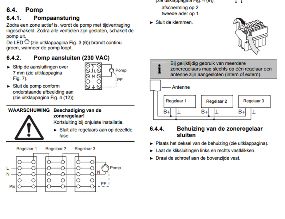

Heeft er iemand ervaring met het koppelen van 2x HCE80?
In de beschrijving vind ik onderstaand plaatje, dat spreek nog wel voor zich.
De pomp laat ik continu draaien, dus die hoef ik niet aan te sturen dat scheelt weer.
Voor de antenne mag ik dus maar 1 gebruiken en deze volgens plaatje in serie zetten met de 2de HCE80.
Echter hoe koppel ik dan de zones?

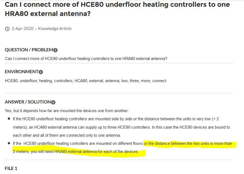

Ik heb sinds een maand twee stuks HCE80 gekoppeld. Ik heb ze over een afstand van 10 meter met een 2-draads verbinding verbonden, en ik werk met één antenne, dit werkt (aardig).
Echter, als je naar de getconnected site gaat, daar staat beschreven dat als de afstand meer dan 2 meter is tussen de twee HCE80 dat je met twee antennes moet werken en geen 2-draads verbinding. Maar volgens de manual mag je NIET met twee antennes werken. Dus ik heb Honeywell/Resido raad gevraagd. Antw.: "Moet je aan de ërkende installateur vragen". Viel mij zwaar tegen dit antwoord.
Het plaatje dat je laat zien (komt uit de manual) staat in de grijze balk dat je maar één antenne mag gebruiken.
Ik ga deze week de 2-draads verbinding verwijderen en toch maar een tweede antenne aansluiten en kijken of het dan (hopelijk perfect) werkt.

Ik heb hetzelfde probleem: twee vloerverwarming verdelers en in de beschrijving staat max 1 antenne voor de twee HCE80s. De twee verdelers zitten ver van elkaar af en er loopt geen kabel tussen de twee. Ik moet de HCE80s nog aanschaffen maar wil eerst wel graag weten of het werkt.

Interessant genoeg staat het juiste antwoord op Resido Duitsland bij de FAQ.
https://ensupport.getconn...A80-verbinden?language=de
Ik heb mijn twee stuks HCE80 via Amazon.de gekocht en de leverancier/verkoper advies gevraagd. Daar kreeg ik het volgende antwoord:
Hello,
Unfortunately the manual itself seems to be quite contradictory. You can try connecting one antenna to multiple HCEs by shielded cables (JE-LiYCY 2x2x0.5 mm² or JE-Y(St)Y ∅2x2x0.8 mm or 2x0.5 mm², as mentioned in the manual). However, based on our experience in installing these systems in Hungary, we recommend using a separate antenna for each module. I hope I could help.
Best Regards,
Shopkit

Ik heb de twee HCE’s in Duitsland via Amazon gekocht en heb de Duitse versie en deze kun je niet aan een Opentherm ketel aansluiten. De twee HCE’s heb ik met een kabel met elkaar verbonden. Ik heb dus een extra module moeten toevoegen.
Wat ik heb begrepen is dat je de Nederlandse HCE wel direct aan de ketel kunt aansluiten.

Uiteindelijk heb ik 2 HCEs gekoppeld met 230v kabel over 20 meter.
Waarbij ik alleen de HCE welke aan de CV gekoppeld zit met antenne heb uitgerust.
Wel hangt er aan beide HCEs een pomp.
Configureren was uiteindelijk ook eenvoudig,op de EVO Home koppel je simpelweg de zones per HCE, waarbij je eerst de ene in de juiste standen zet, en vervolgens de andere.
Werkt meteen, geen fouten of storingen gehad.
