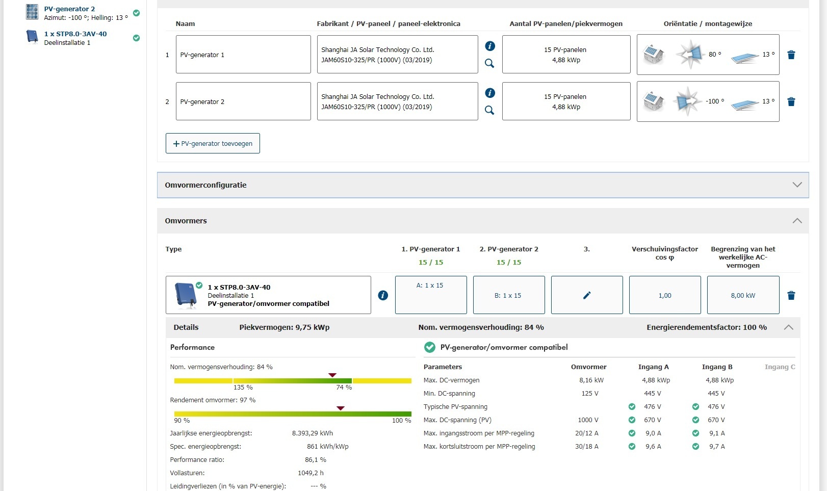

10 x 3 = 30 panelen = 15 panelen per string in oost/west. /\ /\ /\ /\ /\
30x Jasolar 335 Wp of deze
SMA tripower 8.0
Afbeeldingslocatie: https://tweakers.net/ext/f/eG7lZxbhtMOCs61D03pxvBU4/thumb.jpg

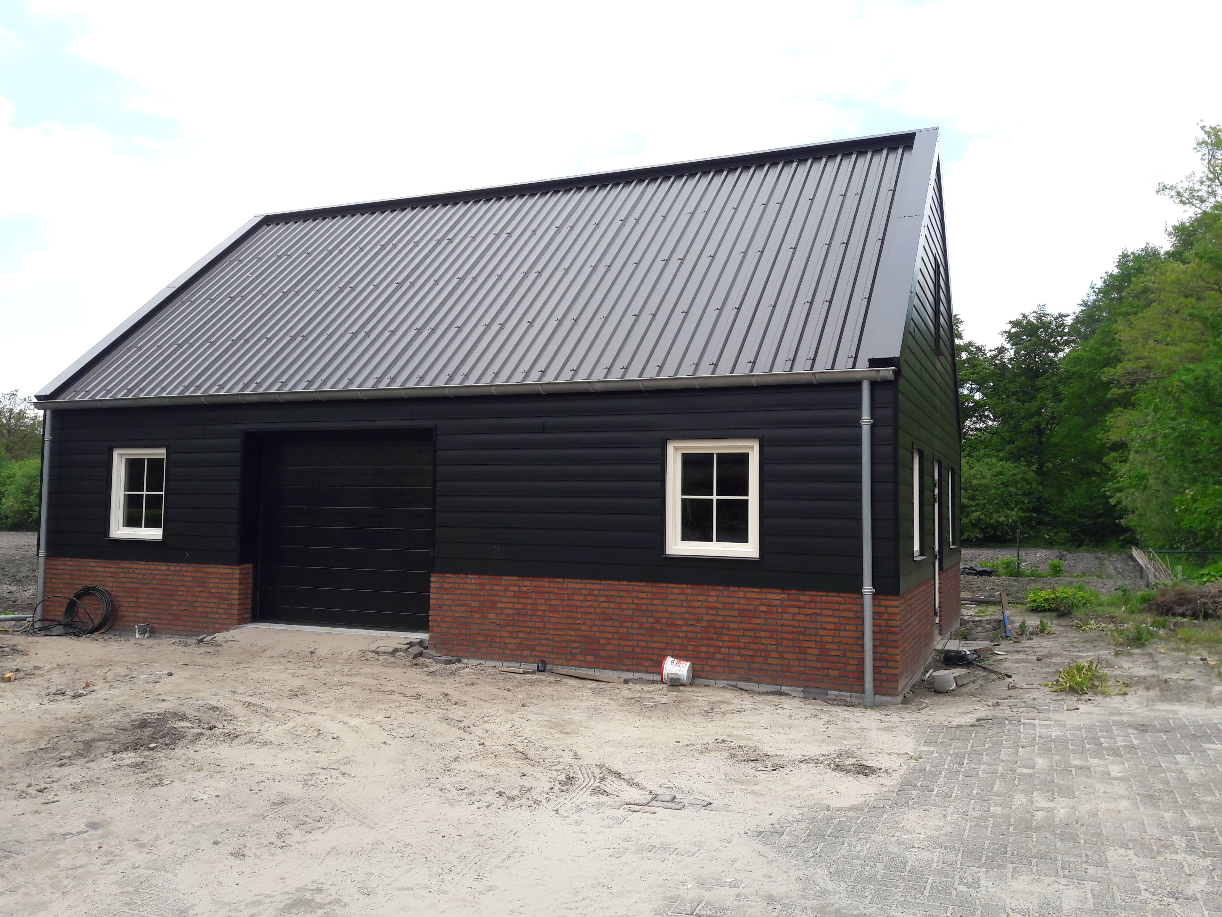

Maar. Ik krijg bijna een deja vu, als ik het huis dak zelf zie.
Ook mooi:
Afbeeldingslocatie: https://tweakers.net/ext/f/mhTT1XxXzMMOwHXOmb9htRki/thumb.jpg
Afbeeldingslocatie: https://tweakers.net/ext/f/2MtPcs7IQZPQPdWXghpY42s1/thumb.jpg
Panelen zijn van Sunpower (wel duur)

@cville Prijs is inderdaad hoog, mede door de parallelle schakeling van 1400 euro, daarnaast zou de opbrengst hoger moeten liggen, aangezien de achterkant ook zou renderen. Maar dan nog zou het geen prijsknaller worden :)
@Rol-Co de aannemer waagt zich niet aan concrete uitspraken helaas. Wel ligt er om de 1.5 meter een balk ter ondersteuning. Lijkt me verstandig om deze punten te gebruiken om het meeste gewicht te dragen als dat mogelijk is.
@Andre1973 Bedankt voor de tip, ik ga nog eens goed na of er echt geen schaduw is, elke keer als ik ga kijken bij de bouw is er totaal geen schaduw, maar zal de uitersten (ochtend, avond) ook eens gaan bekijken.
@deheij1 Hier ga ik me niet aan wagen, daarvoor ben ik simpelweg te onhandig :)
@AUijtdehaag Thanks, ik zal deze firma ook benaderen, al zitten ze wel een stukje zuidelijker. Ken je ze?
  • cville
  • Laatst online: 21-08 16:58
BDB_046 schreef op zondag 10 november 2019 @ 23:08:
Bedankt weer voor alle feedback!
Vul je gegevens eens in in de terugverdientijd calculator die ik een aantal dagen geleden hier gepost heb. Ik denk dat je zult schrikken van de TVT.
12.090kWp → 40 panelen → oost/zuid/west | Zonneplan | EV | Anker Solix 7kWh
