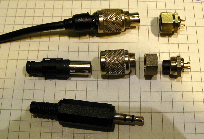

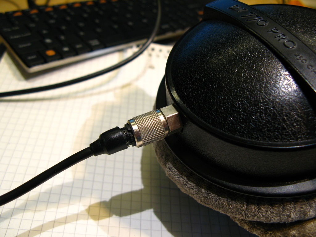

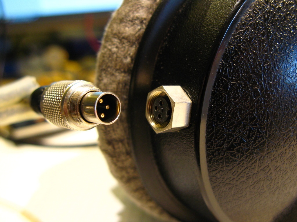

Zoek eens op 'M8 connector' Er bestaat ook nog een kleinere M5 uitvoering van, maar deze had ik liggen.
770-1
770-2
Afbeeldingslocatie: https://tweakers.net/ext/f/d2eVf3Er5axguCdz92uUW7OU/full.jpg

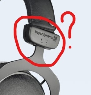

Bij de weg, weet iemand hoe BD deze dingetjes noemt? Of nog beter .. of en waar ze te krijgen zijn?
De mijne beginnen wat scheuren te vertonen.
Afbeeldingslocatie: https://tweakers.net/ext/f/6xX6fGMe6VnDfTnFUgHnTmru/thumb.jpg
-edit2-
Gevonden
https://europe.beyerdynam...log/product/view/id/1000/

@Sine die van mij zijn ook gebarsten in het midden, volgens mij een algemen design fout bij dit soort headsets, er komt soms heel veel kracht op die punten te staan en daarmee barsten ze. Micche een setje printen met glasvezel in :?
