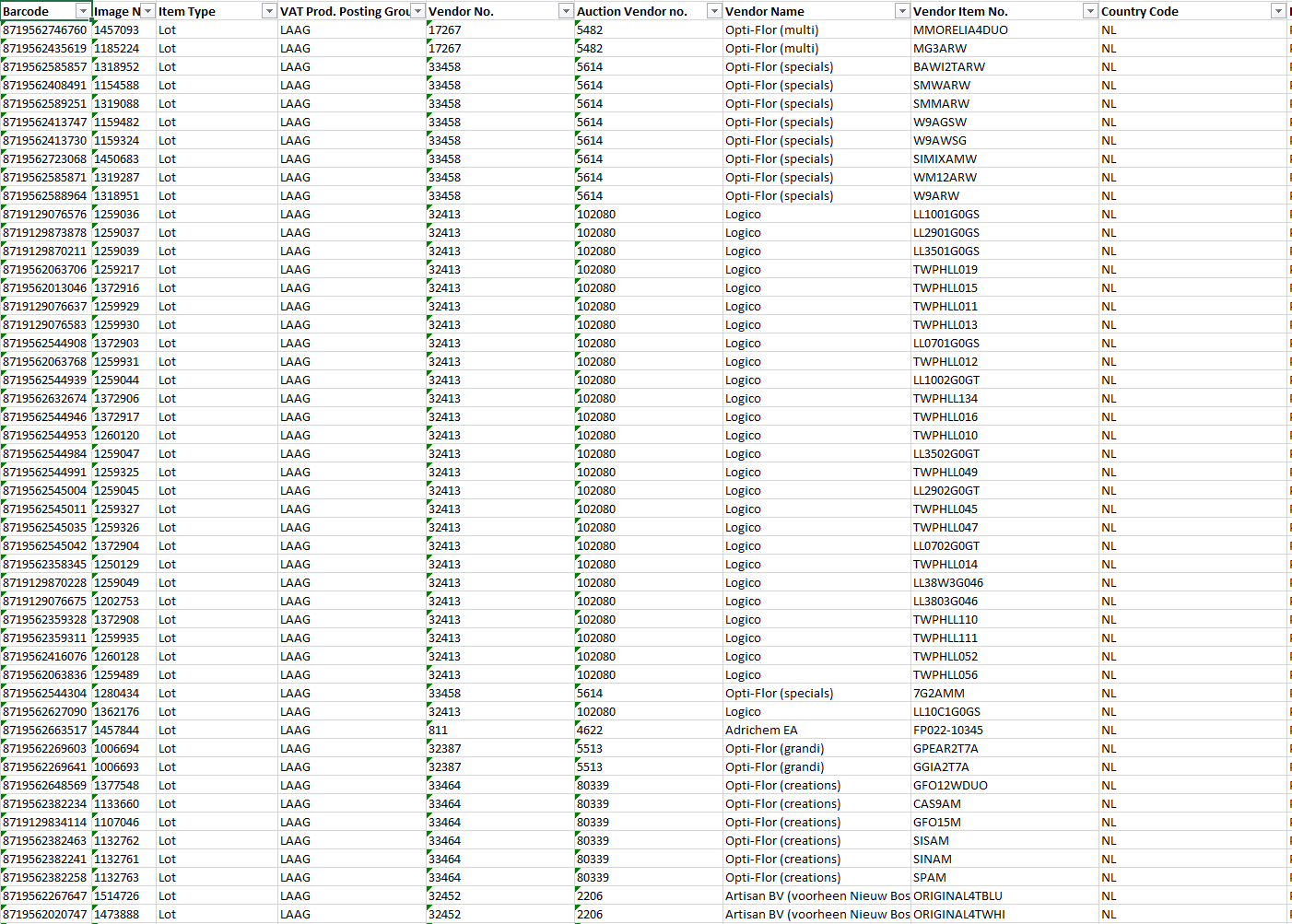

Zo ziet het eruit aan het begin:
Afbeeldingslocatie: https://tweakers.net/ext/f/e7VYhnbP4gmPIGWCWsUPCVe1/full.png

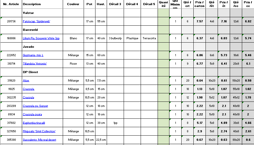

Zo moet het er uiteindelijk uitzien:
Afbeeldingslocatie: https://tweakers.net/ext/f/kG9g3Yq2aCAWPFQgaYUYJo9P/full.png
Kleuren/links en deregelijke lukken me allemaal, het gaat puur om het grouperen per leverancier

Je twee afbeeldingen bevatten totaal verschillende gegevens (ik zie geen enkele kop die overeenkomt) .Het is dan uiteraard onmogelijk om uit de gegevens van de eerste afbeelding het tweede overzicht samen te stellen.
Verder zou het handig zijn als je de rijnummers en kolomletters had meegekopieerd.
