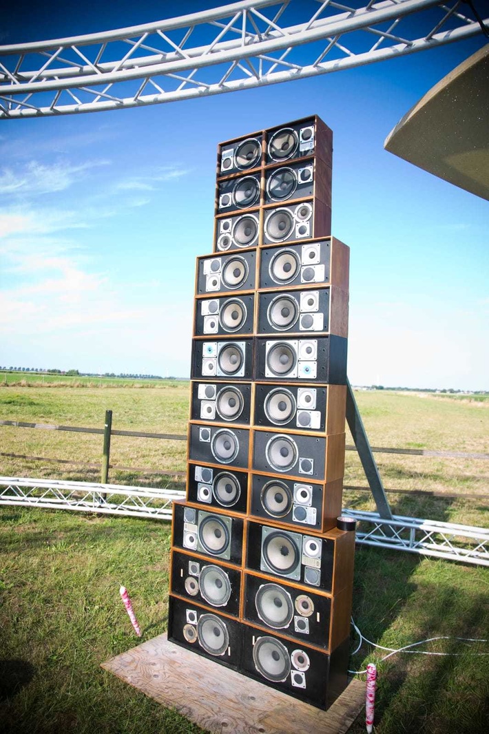

Jaren 70/80 spul van MP. Je komt nog wel een dit soort wharfedales voor 50-75 euro tegen en dat klinkt prima terwijl ze nog best hard gaan. Versterker erbij moet wel voor 50 euro lukken.
  • FSSF
  • Laatst online: 14-09 15:04
Yucon schreef op woensdag 6 november 2019 @ 19:45:
Gaaf setje :D Zelf best een tijd genoten van een enkele set XP2`s, zal best strak klinken deze XP3 torens. :9~

Het is een beetje off topic, maar toen ik laatst een setje verkocht heb heeft de nieuwe eigenaar dit ermee gedaan:
Afbeeldingslocatie: https://tweakers.net/ext/f/5jw6XYaQkMdhzUwP9glzOfsG/full.jpg?nohitcount=1
Afbeeldingslocatie: https://tweakers.net/ext/f/OEsWI9lMmejAGzv3mOUefiVu/full.jpg?nohitcount=1
"wall of wharfedales"
:D _/-\o_
