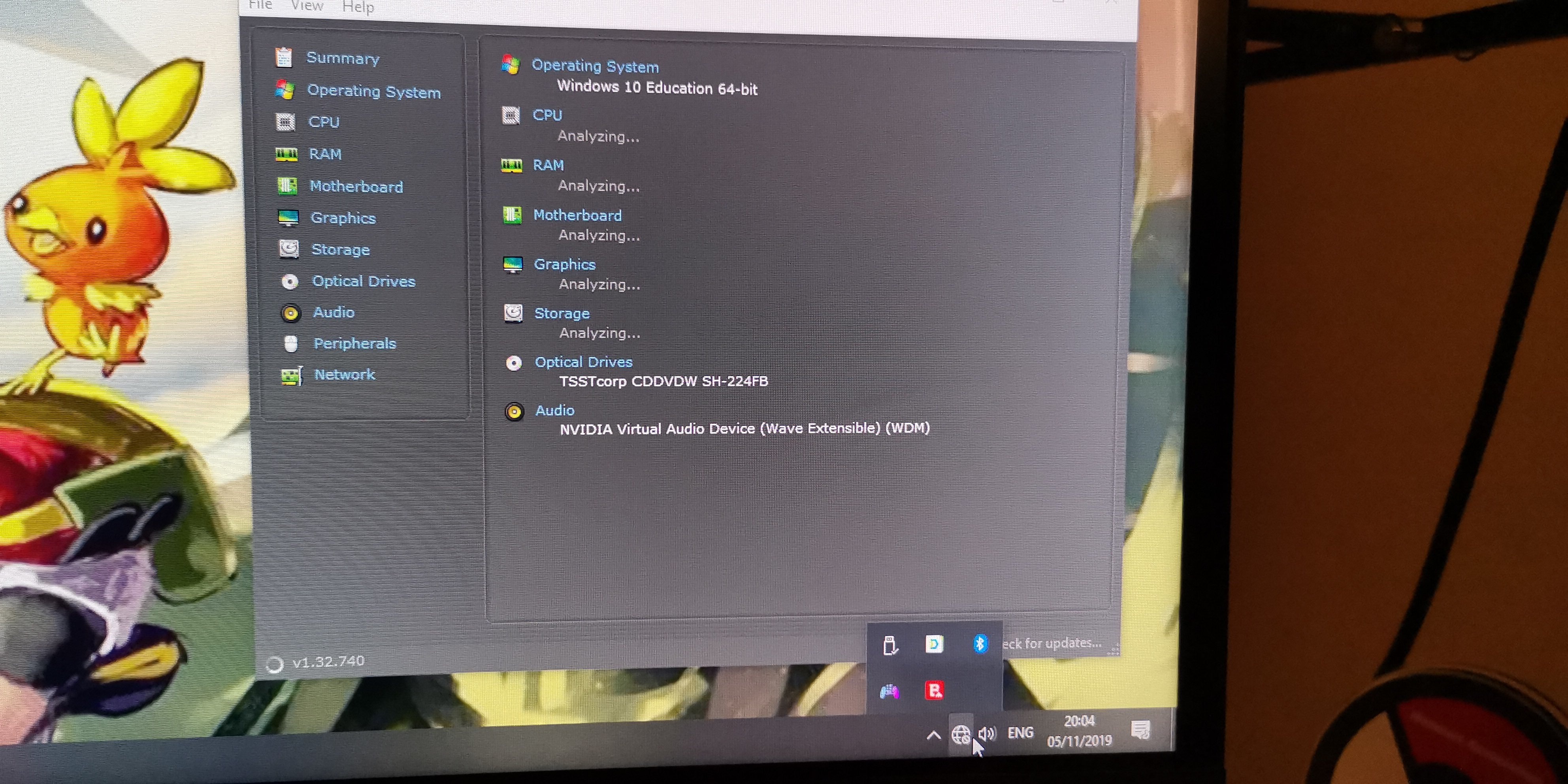

Ik heb na een aantal keer opstarten heel vaak gezien dat windows verkenner crasht. Denk dat dit een gevolg is van een ander probleem, maar misschien zegt dit nog wel iets.
@Nibbz De escape knop heeft niks uitgehaald
Hier blijft speccy op zitten:
Speccy
[ Voor 31% gewijzigd door Fenna op 05-11-2019 20:04 ]
