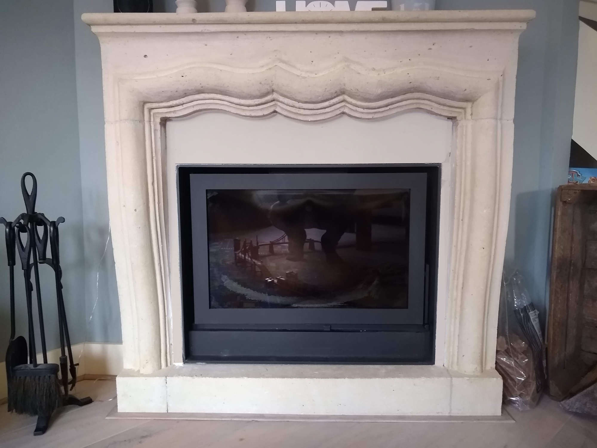

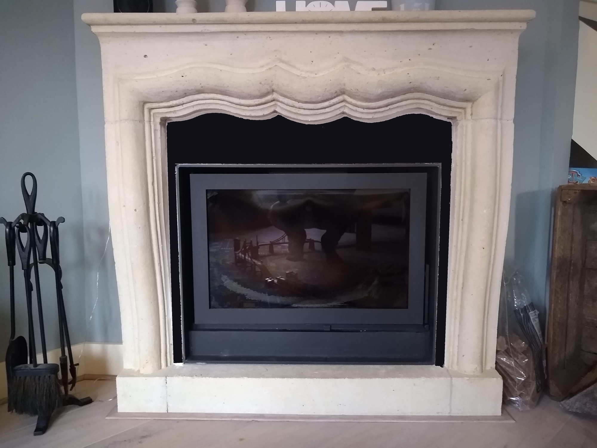

Vorig jaar heb ik een inzethaard geplaatst in onze openhaard, echter de afwerking van de rand loop ik op vast. De ruimte tussen de inzethaard en de schouw zelf is afgewerkt met brandwerende platen welke vervolgens gestuct zijn (bewust niet strak gestuct, zodat het oppervlak oneffen is net zoals de haard zelf)
Echter moet ik het stucwerk nog steeds schilderen en hier kom ik niet uit. Het liefste willen wij het in ongeveer dezelfde kleur hebben als de haard. Alleen dit moet natuurlijk niet effen gedekt zijn, eerder wat gemêleerd.
Ik had eigenlijk verwacht dat er wel verf soorten waren welke in de buurt komen van het natuursteen. Een wat waterige verf welk met een spons oid aangebracht wordt in meerdere lagen.
Echter ben nu bij twee verfspecialzaken geweest en beide hebben geen idee hoe ik dit moet doen. Het beste advies tot nu toe is, kies een andere kleur dan de schouw zelf.
Na wat Photoshop probeersels blijven wij toch de kleur van de schouw zelf het meest rustige vinden. Zwart of donkergrijs (kachelstaalgrijs zullen we maar zeggen), vindt ik ook niet mooi staan.
Iemand een idee / tip hoe dit op te lossen?

Ik zou persoonlijk ook gewoon donker verven (op strak getrokken stucwerk overigens).
Je kan lopen klooien om ''in de buurt'' van de kleur van de schouw te komen maar het zal altijd verschillen en dus altijd opvallen. Dan beter gewoon hard contrasteren en meegaan met de inzethaard in een donkere kleur zodat de focus op de haard ligt.
