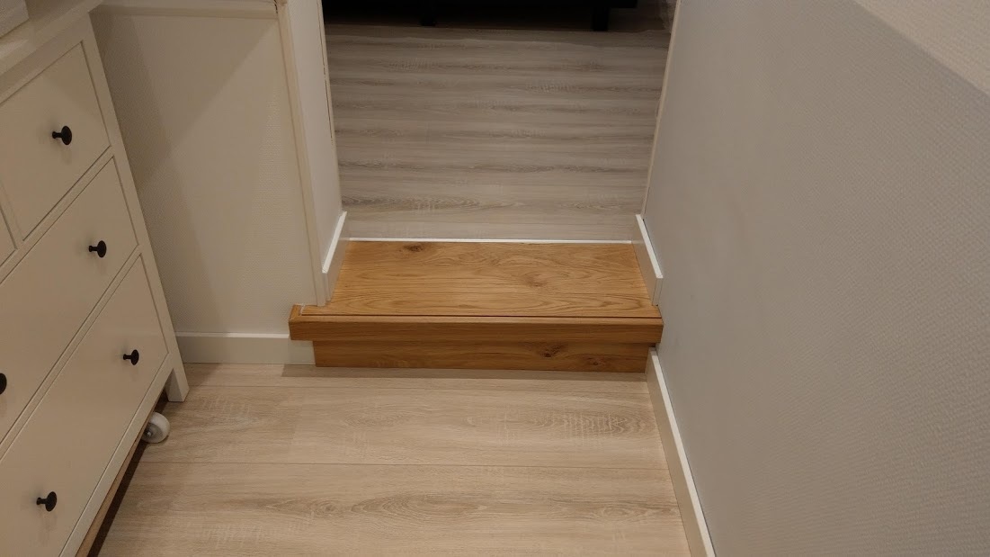

Ik ben aan het uitzoeken hoe ik het beste mijn trap kan afwerken.
Afbeeldingslocatie: https://www.klusidee.nl/Forum/userpix2/125754_20191104_171508204_iOS_1.jpg
Afbeeldingslocatie: https://www.klusidee.nl/Forum/userpix2/125754_20191104_171521717_iOS_1.jpg
Zoals op de afbeelding te zien lopen de planken van de houten vloer niet volledig door tegen de trap. Dit zou ik graag willen oplossen.
Natuurlijk kan een T profiel maar dat vind ik minder mooi (tenminste degene die ik tot nu toe heb gezien). Wellicht is opvullen een optie?
Zijn er nog andere ideeen om dit mooi aan te laten sluiten?
En wat te doen met de plint aan de linkerkant? Wat zou het mooist zijn om dit af te werken?

Ben je aan deze kant begonnen met leggen van het laminaat? Want aan de andere kant zit (of komt) waarschijnlijk een plint.
Ik zou er gewoon een dun latje over leggen, een t-profiel inderdaad. En dan kies je iets dat je wel mooi vindt.

Ik zou denk een hoeklijn maken van hetzelfde hout als je weltrede. Kort je de vloerplanken iets in en plaats je de hoeklijn eroverheen (uiteraard de hoeklijn aansluitend aan de weltrede).
Of maak een klein dorpeltje dat over de planken en de weltrede valt. Wederom van hetzelfde hout en beits voorzien.
In mijn optiek alles beter dan een plakplint of aluminium profiel. Mocht je toch voor een profiel gaan zou ik een zwarte opzoeken. Valt minder op denk ik.

Ik ben aan de andere zijde begonnen. Eigenlijk aan de rechterkant vanuit de foto gezien. Zoals je ziet komen de planken haaks op de weltrede uit en niet evenwijdig.
Het is helaas door de lengte niet mogelijk om alle planken tegen de weltrede te 'tikken'.
Goed idee !
milo-vs schreef op maandag 4 november 2019 @ 19:20:
Dit kan, al zou ik de voorkeur hebben om de hoogte van de weltrede en de vloer gelijk te houden ivm struikelen.
Eens, dat zou m'n laatste optie zijn.
Nog ideen voor de plant aan de linker kant? Haaks afzagen? Door laten lopen tot begin weltrede?

Ik zou hem door laten lopen tot de weltrede en hem daar netjes haaks laten eindigen. Of een eind stuk maken. Eigenlijk zoals je bij een deurkozijn ook eindigt.

Dat zou ik ook niet doen als ik jou was. Zo sluit je het laminaat aan één kant op. Laminaat zet uit, en krimpt het hele jaar door. Dit doet het laminaat alle kanten op. Als jij je laminaat dus gaat opsluiten aan welke kant ook, heb je over een paar maand mogelijk een opbollende vloer. Daarom altijd rondom ruimte houden en niet opsluiten. Vanuit rechts gezien, zou ik zelfs zeggen dat de 3e plank te strak ligt, dit kan goed gaan, maar kan er ook voor zorgen dat je dit later bij moet werken als het omhoog komt.

milo-vs schreef op maandag 4 november 2019 @ 20:43:
Zo'n eindstuk wordt een 'neut' genoemd B)
Bedankt voor de ideeen. Ik ga eens kijken of ik een mooie neut kan vinden.

Ik zou een houten hoeklijn maken die aansluit je weltrede. Vervolgens de bovenkant van je vloerplank affrezen, zodat er een soort veer ontstaat die onder de hoeklijn steekt. Je houdt dan wel een zichtbare naad, maar dat lijkt me wenselijker dan een hogere dorpel.
De plint zou ik in verstek afzagen en een halve centimeter over de weltrede laten steken.

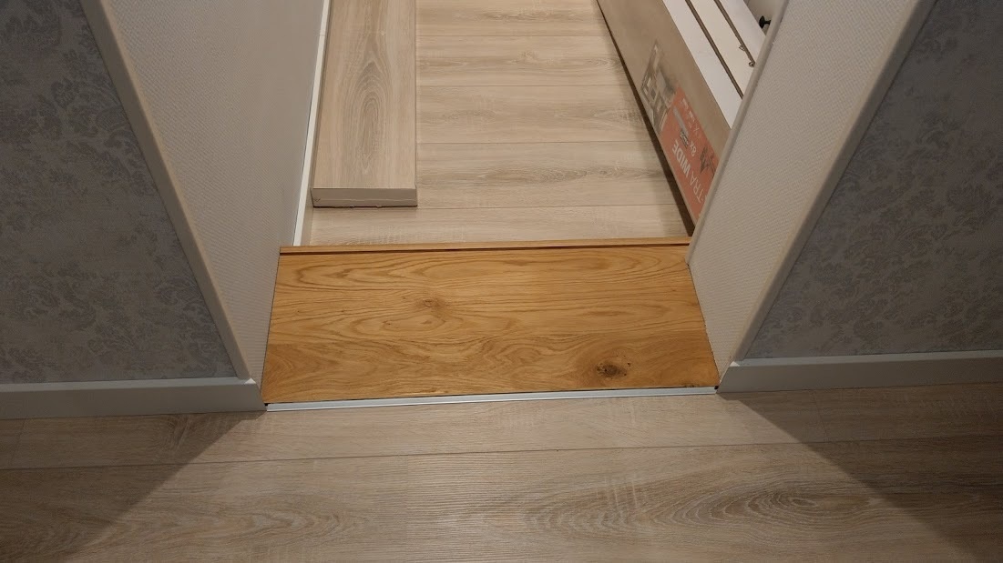

Dit had je van tevoren moeten verzinnen. ;) Profiel werk je met de vloer in mee.
Van Jewe (bij Praxis) heb je een J-eindprofiel. https://www.praxis.nl/bou...ilver-30x9mm-95cm/0895789
Met wat montagekit erin over het laminaat schuiven en tegen de bovenste trede aan. De naad tussen profiel en trap kan je eventueel afkitten, maar meestal zit het strak genoeg om niks te doen. Door het J-profiel krijg je een strak alu randje van ca 1 cm breed in het zicht. Je hebt ze ook langer overigens, maar meestal is deze genoeg. Dit gebruik ik zelf bij de meeste kantopsluitingen zoals badkamerdorpels en trappen.

Bedankt voor de reacties. Ik zal me eens verdiepen in een eindprofiel. Deze ziet er al top uit:
Afbeeldingslocatie: https://static.gamma.be/dam/59671/41
De plint ga ik verstek afzagen en de schuine kant opvullen met een andere kant die verstek is gezaagd. Dit omdat de plint niet massief is.
Zoals dit:
Afbeeldingslocatie: https://cdn.plintenfabriek.nl/modelimages/image/95517608-8cd9-4371-acf5-3fca55fb9443/mdf_rechts_4.jpg

@RedCellNL Succes met dat in verstek zagen, is erg lastig om dat netjes te krijgen bij zulke kleine stukjes. Je kunt ook de in het zicht blijvende kopse kanten van de plinten voorzien van een stukje kantenband (strijkband). Dit is na het plakken eenvoudig met een hobbymesje of schaar op maat te maken.

@Hulkkonen ligt eraan waar je het mee doet. Als je een afkortzaag hebt is er echt geen kunst aan.
Dat eindprofiel ziet er ook niet heel gek uit!
  • Señor Sjon
  • Laatst online: 22:16
@RedCellNL Die verstek kopstukjes kan je bij bv gekophout.com (daar heb ik ze vandaan) gewoon zo kopen. Met een afkortzaag dat netjes krijgen is niet te doen. Kant en klaar kopen is veel makkelijker.
Vanwege slijtage kies ik altijd blank alu voor die profielen. Een kleur is maar een laklaag die eraf slijt en dan wordt het lelijk.

Begonnen met de zolder, zelfde situatie. Alle advies van deze pagina ingezet.
De hoekjes zelf gemaakt en dat ging goed. Wel even de randen moet afwerken.

Om het topic dan af te ronden:
Resultaat trap 1:
Afbeeldingslocatie: https://i.ibb.co/Zf17kbF/20191112-135809996-i-OS.jpg
en
Afbeeldingslocatie: https://i.ibb.co/2g0T4t9/20191112-173341232-i-OS.jpg
Dit de strip die gebruikt is: https://www.praxis.nl/bou...vc-carbone-260-cm/5290020

Grappig. Dat is een eindprofiel voor lambrisering en totaal niet bedacht om overheen te lopen. Ik ben benieuwd hoe lang die het houdt. De 5 jaar garantie zal er sowieso niet op zitten. ;)

Señor Sjon schreef op woensdag 13 november 2019 @ 16:30:
:D
Dan haal ik het er weer af en koop ik voor een paar euro een nieuwe strip :)
