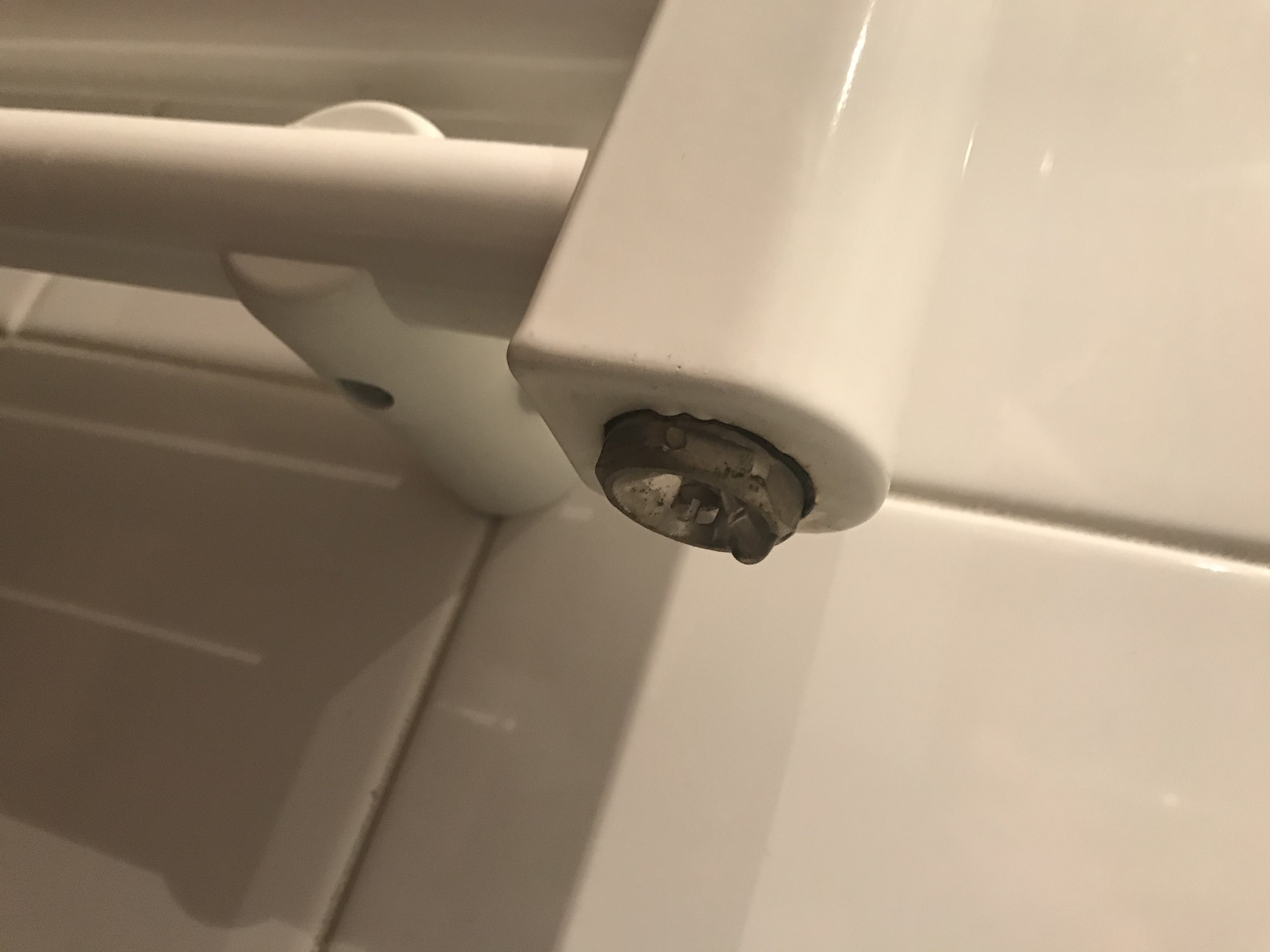

Mijn badkamer is wat vochtiger dan normaal helaas, het blijkt dat de radiator die zich daar bevindt water lekt. Ik heb hem (om de schade te beperken) al dicht gedraaid, maar ik zoek wat advies over wat en hoe ik wat moet doen. Het lijkt niet spannend, maar ik ben geen ster klusjesman. Dat gaat een stuk beter als ik dingen snap, dus graag uitleg :)
Dit is de onverlaat:
Verwarming douche
De badkamer bevindt zich op bovenste verdieping, net zoals de verwarmingsketel. Deze verdieping wordt geheel verwarmd door radiatoren. De lager gelegen verdieping heeft vloerverwarming.
Hier zit het lek. Ik kan alleen niet achterhalen of de aansluiting is gaan lekken of het schroefje wat zich in de wartel bevindt.
Lekkende wartel
Afbeeldingslocatie: https://tweakers.net/ext/f/YkbTtecSzJciWSgJgahAfEFU/thumb.jpg
Is het nu verstandig om de hele wartel te vervangen? Zo ja, krijg ik dan de gehele verwarming leeggelopen, of alleen deze verwarming? Ik kan hem namelijk niet afsluiten.
Zoals gezegd bevindt de verwarmingsketel zich op dezelfde hoogte als de lekkende verwarming. De toevoer gaat vanuit de ketel eerst onder de vloer, daarna omhoog richting de naastgelegen slaapkamer en de leidingen gaan dan via het plafond, terug naar de de badkamer.
Ik snap dat het voor de ervaren klussers heel banaal is, maar ik zoek eigenlijk een plan van aanpak. Ik ben uiteindelijk niet bang om mijn handen vies te maken en kan echt wel een waterpomptang gebruiken... maar ja, eerste keer he :)
Oh... en niet geheel onbelangrijk... hoe heet de wartel/nippel? Ik zoek me suf bij bijvoorbeeld Warmteservice, maar kan het niet 1, 2, 3 vinden.

Heb je uitgesloten dat het condenswater is?

Dit, en moet je je CV bijvullen dan?
Dichtdraaien van de radiator heeft overigens geen effect op een lekkage op die plek ;)

Goede vraag! Eigenlijk wel, de hoeveelheid water is behoorlijk - en was in voorgaande jaren ook niet aanwezig.

lijkt radiatorstop met ontluchter, maar ontluchten aan de onderkant lijkt me wat lastig ;)
Dus gewone radiatorstop
edit: maar is het kraantje mss niet 100% afgesloten?

Gefeliciteerd! Er zit een schroefje in - dus niet echt een ontluchter (en ja, dan een enorm onhandige plek om te ontluchten).

Niet echt een ontluchter? Dat is het wel, maar een onverlaat heeft de ontluchter op de verkeerde plek geinstalleerd :p Normaliter krijg je ook gewoon een 'stop' meegeleverd. Die lijkt hetzelfde maar heeft dan geen schroefje in het midden.
Deze dingen kan je trouwens gewoon kopen bij de bouwmarkt. Waarschijnlijk lekt het rubbertje gewoon.

Je kunt niet ontluchten op die plek omdat lucht altijd bovenin zit.
Als je het altijd na het douchen ziet is het grote kans dat het condens is.
Maak het eens helemaal droog en blijf ernaast zitten wanneer de badkamer verder ook helemaal droog is; komen de druppels dan terug?

Je kan die hele chromen plug er uit schroeven en als je die dan met wat Loctite 55 weer terug plaatst is het probleem wel opgelost denk ik.
Of zoals @Glashelder zegt, een nieuwe plug zonder ontluchter halen bij de bouwmarkt en die gebruiken.

Ernemmer schreef op maandag 4 november 2019 @ 09:45:
Volgens mij kan je die hele chromen plug er uit schroeven en als je die dan met wat Loctite 55 weer terug plaatst is het probleem wel opgelost denk ik.
Waarom zou je dit met loctite willen oplossen?
Er zit voor dit doel gewoon een rubbertje in.

Als er een rubbertje zit is het vervangen daarvan een stuk makkelijker inderdaad.

Misschien is iets aandraaien al wel genoeg.
Being fit is freedom
- cv aftappen deels
- stopje / aftap / ontluchter ding eruit draaien
- nieuwe erin...
- cv bijvullen tot 2 bar.. alle radiators ontluchten... en weer bijvullen tot 2 bar
- opstoken en dan nog keer ontluchten..

CV uit, radiatoren zo veel mogelijk dichtdraaien dan valt het verlies erg mee, beetje bijvullen wel nodig natuurlijk.
Maar probeer eerst:
Ernemmer schreef op maandag 4 november 2019 @ 09:53:
de hele stop. en/of het kraantje.

Daar zit hem nou de crux. Er is geen mogelijkheid om de radiator deels af te sluiten van de rest van het systeem, nergens zit een kraan in de leidingen of wat dan ook.
En de gehele CV aftappen betekent ook de vloerverwarming leeg denk ik - daar zit ik niet zo op te wachten eigenlijk :(

Doe jezelf een lol en laat het leeglopen, en zet of laat door cv monteur gelijk afsluitkranen tussenzetten .. Beste is met een monteur even af te spreken .. die gelijk de lekkage verhelpt :)
Dan repeat ontluchting 20x oid .. het is wel even rot maar in de toekomst kan je het dan voorkomen

je kan ook daar ter plaatste aftappen... dus dat ding wat al lekt... en als deze stopt met stromen.. ben je klaar.. wat zal eruit komen.. 50 / 100 liter misschien...

Trechter met tuinslang er onder en het loopt zo je doucheputje in.

Je vloerverwarming gaat niet leeg als je t.h.v. deze radiator aftapt, omdat je vloerverwarming op de begane grond zit.

Simpel lapmiddel dat je eerst kan proberen: rolletje smal gastape kopen, dopje een halve slag losdraaien (even een handdoek eronder leggen), tape om het schroefdraad, weer vastdraaien.

Cv ketel uitzetten.
De ontluchter kan je ook als aftapper gebruiken.
Emmer eronder en aftappen.
Als leeg ontluchter er uit draaien en aftapper er in draaien. https://www.warmteservice...dWNnytURaizMaAiSiEALw_wcB
Cv vullen en ontluchten.

En u gaat door voor de hoofdprijs. Thuisgekomen een extra draai gegeven met de waterpomptang... et voila - droog vooralsnog (terwijl er anders redelijk snel water drupt). Wartel/nippel voelt ook droog aan. Lijkt dus goed te gaan :)
Ook deze ochtend droog. It worked :)

En... lekkere kick van dit onderwerp. De afgelopen dagen begon het lekken wederom, maar nu wat "intenser".
Vandaag dan eindelijk maar mijn zenuwen voor dit simpele klusje aangekeken en gezegd: we'll do this.
Een radiator aftapper besteld en opgehaald bij de Praxis (wat een gedoe zeg voor €2.95). Ketel uitgezet, het water uit de radiator via de lekkende ontluchter langzaam de douche in laten lopen. Aftapper erop gezet. CV bijgevuld.... En het is droog :) .
Klusje duurde denk ik 15 minuten, waarvan het merendeel van de tijd het wachten op het leeglopen was. Goed. Weet ik dat ook weer :D
