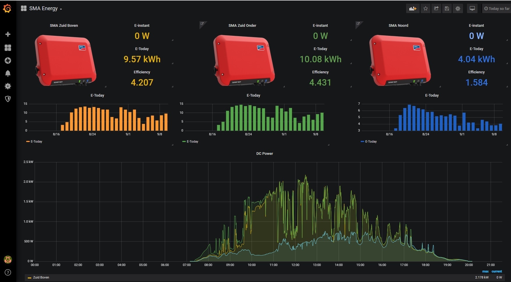

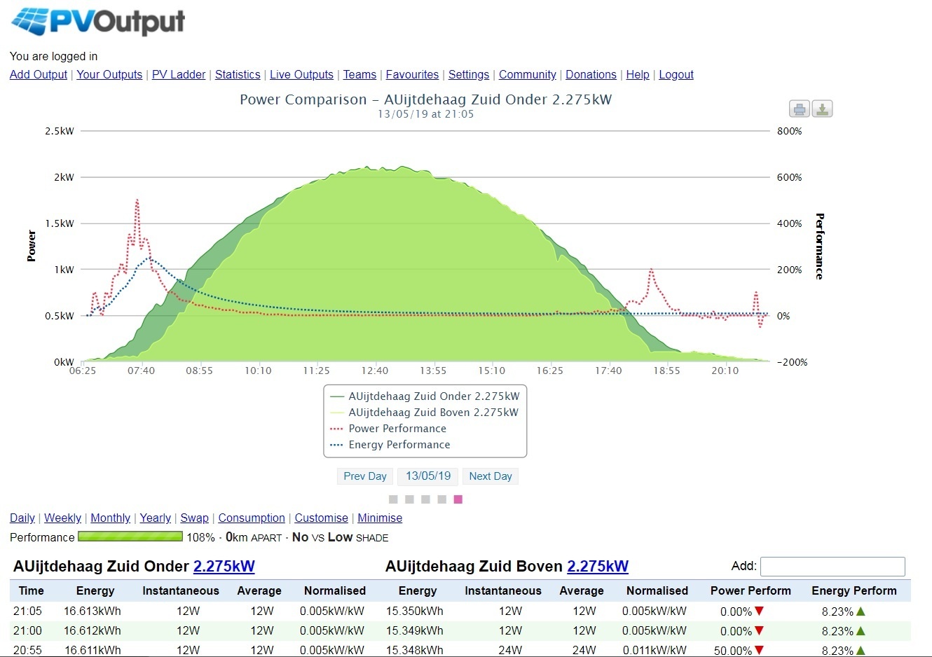

Ik heb ook (2x) 7 panelen 325 Wp en een dakkapel van de buren en schoorsteen van mezelf, die in dezelfde tijden schaduw geven.
7 panelen en een SMA 2.5 en knallen maar.
1 string van 7 met, en 1 string van 7 zonder schaduw:
Afbeeldingslocatie: https://tweakers.net/ext/f/rHcMqYarPiLGEmJGXI16g7Sg/thumb.jpg
Afbeeldingslocatie: https://tweakers.net/ext/f/M0ZaW4uSMN9BdzFMggUu0YR3/thumb.jpg

Een goede start om te vergelijken is deze
Tweakers PVOutput lijst
4-25% ? uh huh
