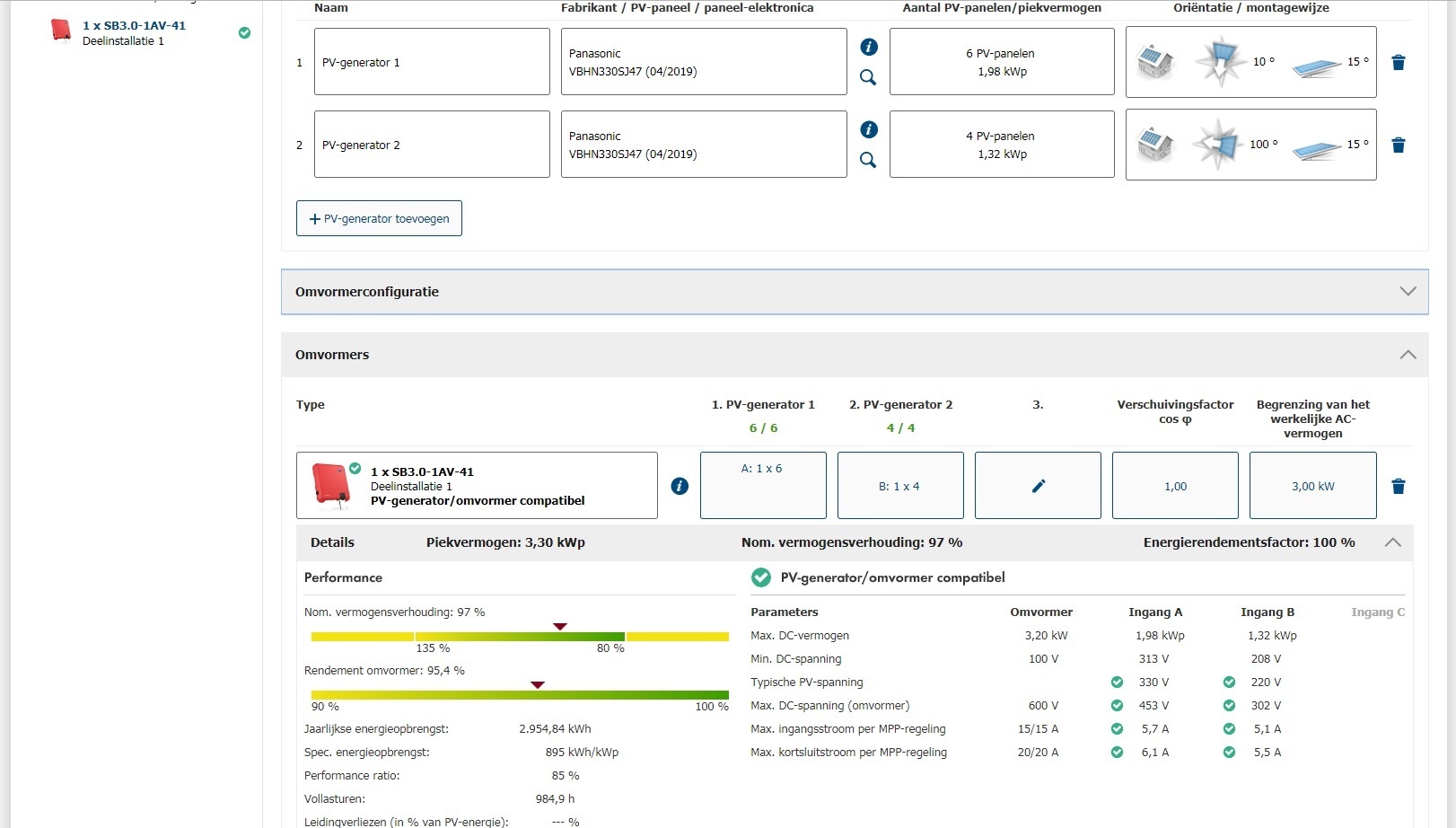

Ik zou het zo doen:
6 in portrait op je platdak op 15 graden betonvoeten, zoals je getekend hebt.
4 in landscape op 10 graden dual betonvoeten, richting het westen (ietsjes noorden)
Dus 10 x Panasonic Hit 330 Wp (1590 x 1053 en 59 Vmpp)
1x SMA 3.0 AV-41
Die is stil. Wel het blauwe wifi ledje afplakken, als je er naast gaat slapen. (mooi nachtlampje :*) )
Dan heb je richting zuid en richting west (in de avond heb je vaker wat meer verbruik, koken ed)
Dus meer spreiding, handig wanneer salderen is afgelopen.

sunnydesignweb Kies nieuw project, vul lokatie gegevens in en ga naar de configuratie van de pv installatie.

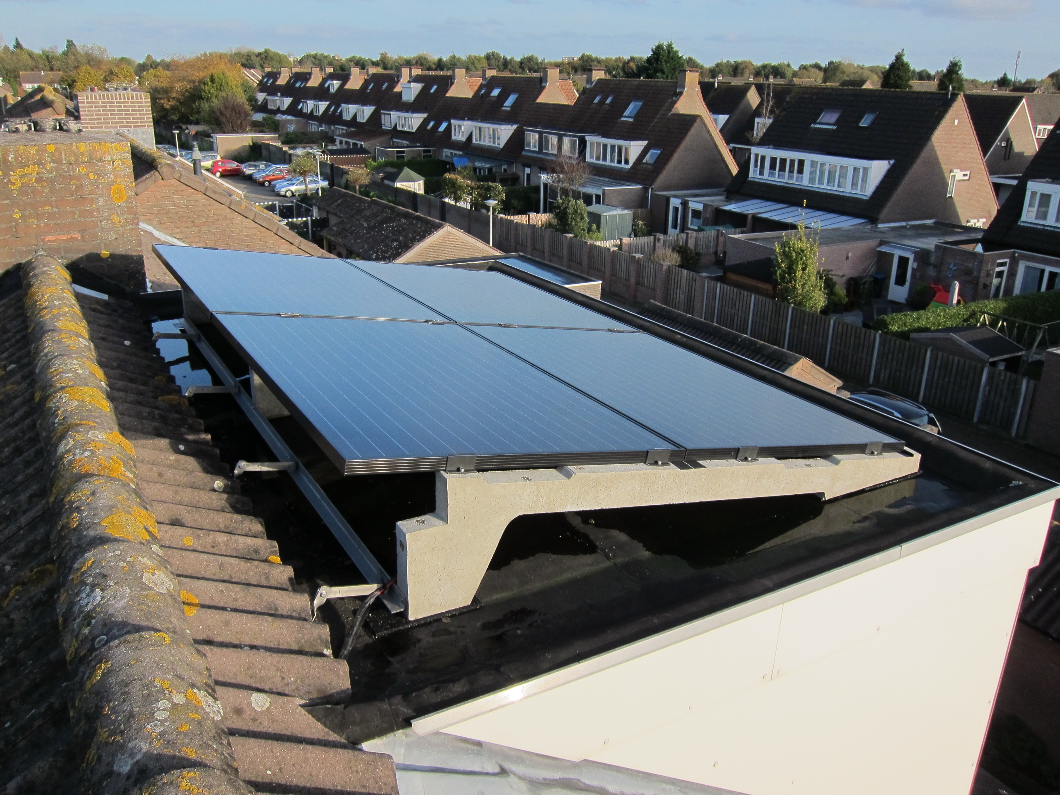

Bij de buren heb ik ook 10 graden dual betonvoeten geinstalleerd.

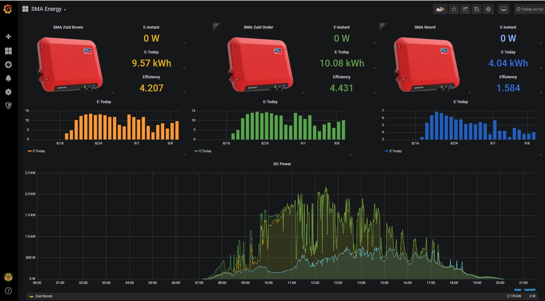

Eigen logging kan ook eenvoudig met een SMA. (pi of odroid)

Dat is inderdaad ook nog een idee. Ik vraag me wel af hoeveel gewicht ik dan toevoeg op ons dakkapel. Ik had in eerste instantie 100 kg / paneel gerekend, met twee panelen (ruim dus). Zou betekenen dat de 4 panelen maar 50 kg / stuk mogen wegen. Inclusief ballast.

Het gewicht van de dual betonvoet is 50 kg.
3x 50 + 4x 18,5 = 224 / 4 = 56 kg per paneel.
De single betonvoet is 24 kg. (die liggen bij je buren erop?)
2x 24 +18,5 = 66,5 kg per paneel.

De Panasonics leveren 59 Vmpp tegenover 32 Vmpp van de standaard panelen, omdat ze 96 cel vs. 60 cel zijn.
Daarmee passen ze op een stringomvormer met 2 onafhankelijke mppt ingangen, die goedkoper is, dan een omvormer met al die optimizers.

De opbrengst hoef je niet uit te rekenen, die staat al in het plaatje wat ik gepost heb. Dat doet de sunnydesign website van SMA al voor je.

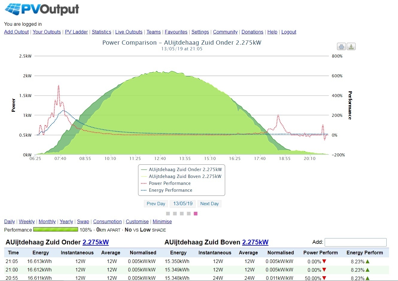

Ik heb 2x 7 panasonic hit kuro panelen, waarvan er 1 string, last van schaduw heeft in de ochtend (tot 10.30 uur)
Het verschil tussen de twee wat je ziet, is de schaduw. Er kakt dus niets helemaal in, vanwege het schaduwmanagement.
