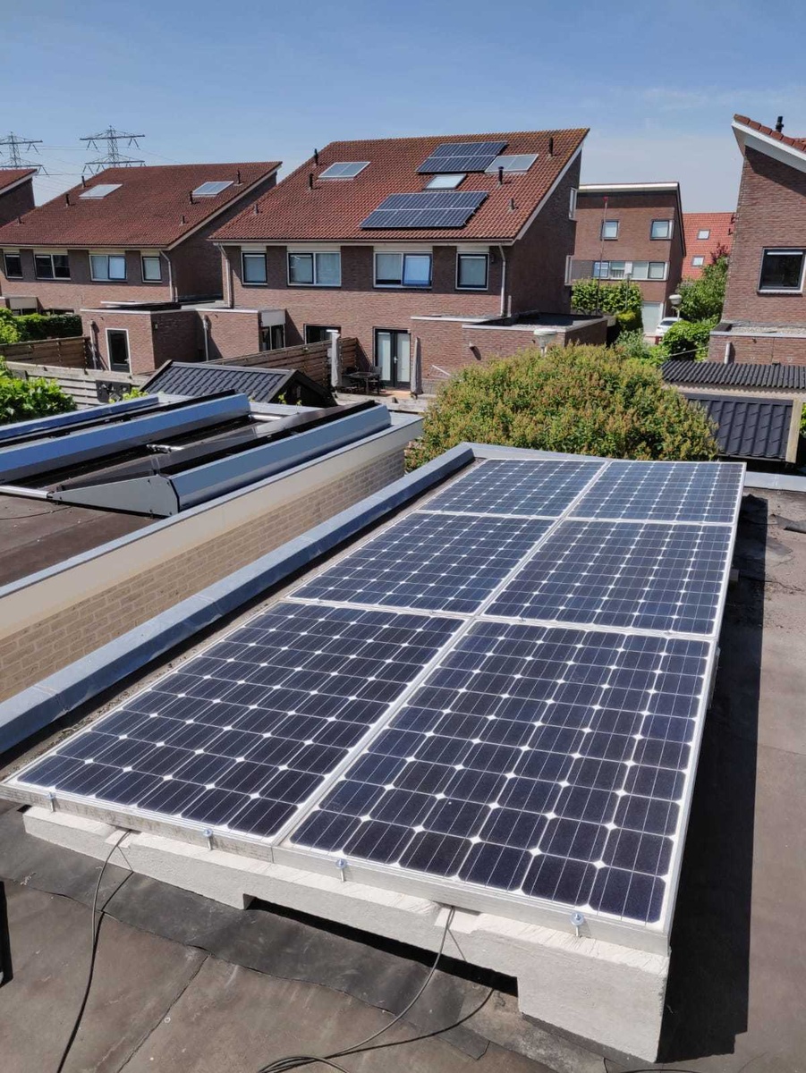

Indien je wel beetje schaduw hebt: SMA heeft prima schaduwmanagement om dit op te vangen. Ik heb zelf ook 6 x 250wp op mijn platte dak liggen (panelen uit 2012 die eerst op mijn West dak lagen)
Deze zijn verbonden met een SMA Sunnyboy 1600 TL i.c.m. betonvoeten:
Afbeeldingslocatie: https://tweakers.net/ext/f/VE4DiIGgTfuRvfaDAZnizGMQ/full.jpg

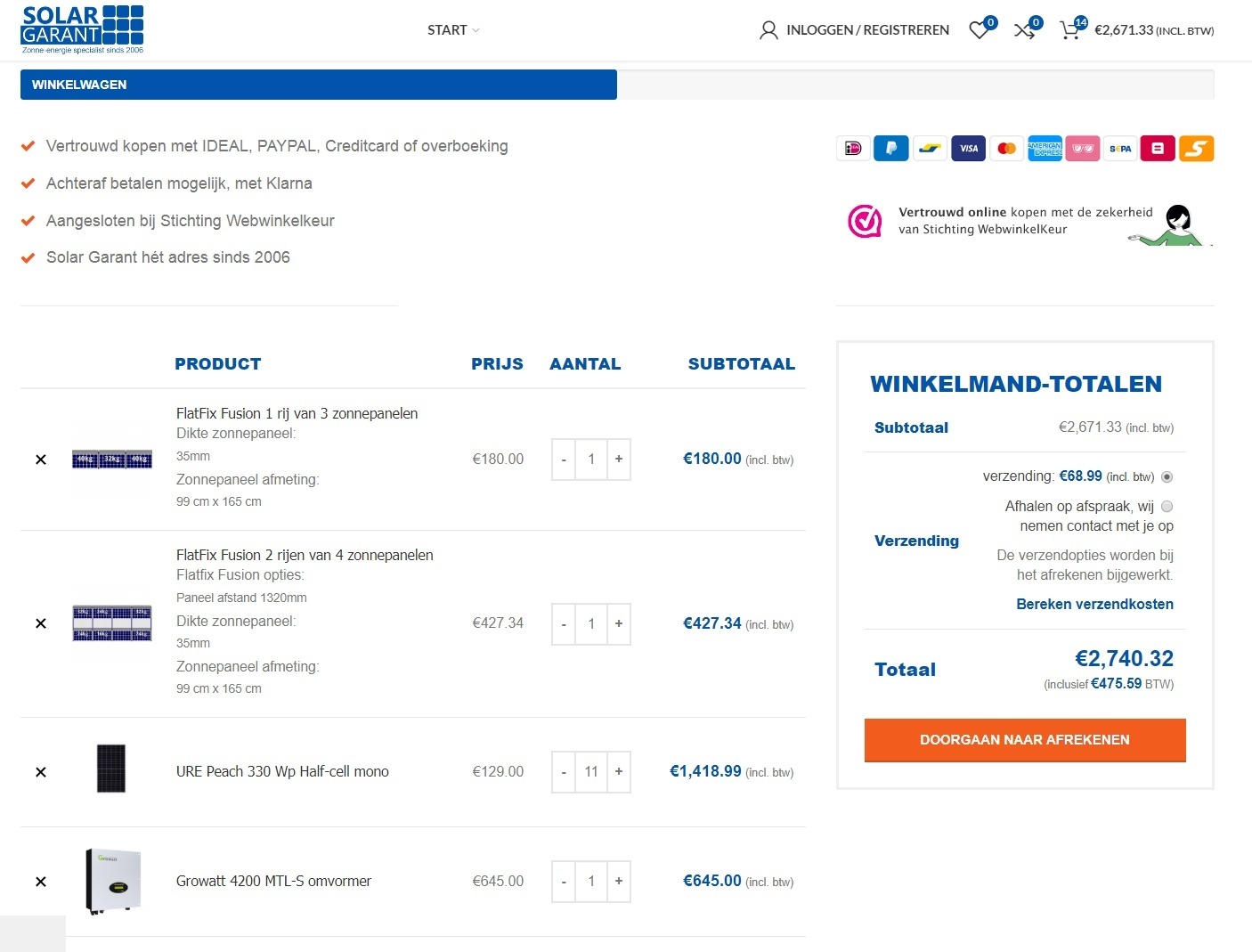

Ik weet niet waar je woont, maar op basis van de foto heb ik een boodschappenlijstje gemaakt bij een leverancier in Drachten. € 2740,= incl. BTW
Winkelman in Hengelo rekent € 1200,= incl. BTW voor installatie
https://tweakers.net/ext/f/thQacitdYJpCFCd5cthL5yXD/full.jpg
Dus als alles op zijn plaats valt kan het , na BTW teruggave, voor € 3256,20
En dan geloof ik best dat jij iemand kan vinden die het voor € 4930 wil doen.
Misschien moet je nog even verder zoeken.
