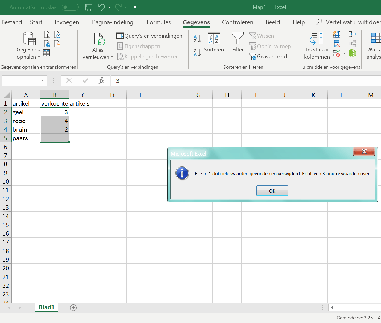

Ter verduidelijking, plaatje voor plaatje, met gegevens die TS geeft.
Selecteer de kolom en klik op "dubbele waarden verwijderen", en dan krijg je dit:
dubbele waarden verwijderen1
Vervolgens kun je binnen je selectie nog kolommen selecteren:
dubbele waarden verwijderen2
Tot slot is dit het resultaat van de actie: de cel achter "paars" is verwijderd.
dubbele waarden verwijderen3
De cellen worden inderdaad verwijderd (en niet de rij), dus formules verdwijnen er wel mee. Het is mij niet duidelijk of TS werkelijk leegmaken bedoelt (waarmee formules dus behouden blijven) of dat het ook ok is, als de cel verwijderd wordt zoals in bovenstaande afbeeldingen en er dus geen formules in hoeven te blijven. Als de eerste en tweede kolom gegevens bevatten die in dezelfde rij moeten blijven staan, schiet dit inderdaad ook niet op, omdat de cellen onder de verwijderde weer naar boven geschoven worden. Dat bedoel je ws. met het in elkaar schuiven van de kolom @Orion84 ?

cat_byte schreef op dinsdag 29 oktober 2019 @ 19:31:
Zowel de info op de pagina van Microsoft als mijn uitleg laten zien dat je niet een hele rij hoeft te verwijderen, zoals TS beoogt. Deze reactie snap ik dan ook niet zo goed...
Geen hele rij nee, dat schreef ik niet helemaal correct, maar het verwijdert wel de cel. Dat is dus wat anders dan een cel leegmaken wat de TS vroeg, want de cellen eronder schuiven dan dus naar boven.
[...] Als de eerste en tweede kolom gegevens bevatten die in dezelfde rij moeten blijven staan, schiet dit inderdaad ook niet op, omdat de cellen onder de verwijderde weer naar boven geschoven worden. Dat bedoel je ws. met het in elkaar schuiven van de kolom @Orion84 ?
Dat ja. Het voorbeeld van de topicstarter waarbij het duplicaat in de laatste rij staat is wat ongelukkig, omdat het daarbij niet zo opvalt, maar over het algemeen is het in spreadsheets niet echt de bedoeling als een kolom in elkaar schuift en dingen daardoor op een andere rij terechtkomen. TS geeft ook duidelijk aan in de topicstart dat hij lege cellen midden in de kolom verwacht en dan is cellen verwijderen dus geen oplossing.
