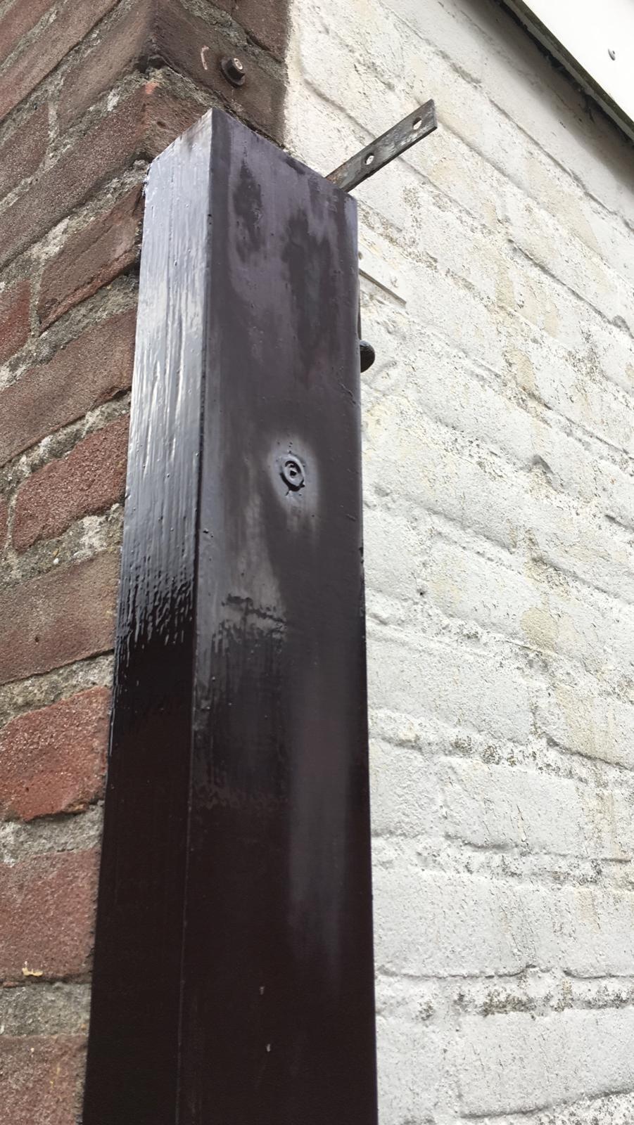

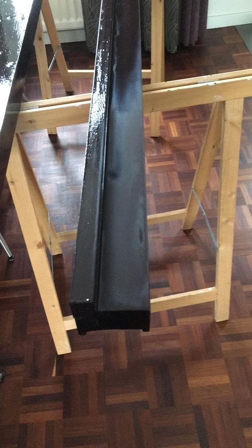

Afgelopen tijd ben ik bezig de deurpost (van de tuinpoort) te schilderen. Wil dat nog net voor de winter afhebben.
Ik heb de poort uit elkaar gehaald, helemaal gestript van de verf, tweemaal gegrond (op alkyd basis) en daarna geverfd met deze aklyd buitenverf. Tussen elke laag verf goed schoongemaakt met heet water met een scheutje ammoniak.
Een deel dat ik vernieuwd heb zat kwam met acryl grondverf van de winkel. Deze heb ik 1 laag alkyd grondverf gegeven, en daarna ook geverfd met dezelfde buitenverf.
Nu heb ik gisterenmiddag de tweede laag buitenverf er op gesmeerd. Na het schilderen zag het er mooi uit, vanochtend echter lijkt het niet helemaal goed gegaan te zijn.
Op zowel het nieuwe als het oude deel zijn doffe plekken aanwezig.
Afbeeldingslocatie: https://tweakers.net/ext/f/bPQr7fqST3VnFvNJUaX4EjAy/thumb.jpg
Afbeeldingslocatie: https://tweakers.net/ext/f/8noWSvvIFasluafgV0ijAEiL/thumb.jpg
Vanochtend hebben we de losse delen binnen gezet (onderste foto), maar die hebben dus vannacht buiten gelegen. 1 deel (eerste foto) zit verankerd in de muur en kan ik dus ook niet binnen leggen.
Ik denk dat het vannacht gewoon te koud is geweest, maar los van de oorzaak, heeft iemand een idee hoe dit op te lossen is? Is dit te 'repareren' of moet ik echt alles weer strippen?

Hoezo niet nog een laag erop?
  • darkmdmn
  • Laatst online: 22:05
Hoogglans verf kan dof uitslaan door een hoge luchtvochtigheid. Die was zeker vannacht erg hoog. Het is daarom dus beter om niet smiddags te schilderen maar rond een uur of 10 te beginnen (zodat de luchtvochtigheid al iets is gedaald). Andere oplossingen zijn: in het voorjaar of de zomer schilderen, of een verf gebruiken die beter tegen een hoge luchtvochtigheid kan, maar dan kom je al snel bij de dure verven van Sigma of Sikkens uit.
Het lijkt me dat je dit gewoon weer kunt opschuren en overschilderen, zolang de laklaag maar goed is gehecht aan de ondergrond.

Daar lijkt het inderdaad op ja.
Het deel buiten heeft dan dit jaar maar even pech (tenzij het ineens een weekenddag héél lekker weer is). De andere delen kan ik binnen schuren en verven.
Bedankt voor het meedenken!

En update: na binnen de twee losse kozijndelen opgeschuurd en van nòg een laag verf te hebben voorzien ziet er weer keurig uit. Geen last van slechte hechting of wat dan ook.
