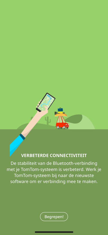

Er is een update van my drive nog geen twee weken oud .. kon niet geloven sommige koppelingen lijken nu wel te lukken. Het is nog even te vroeg om goed te testen gebruik mijn TomTom op de motor en die staat nu binnen. Maar dit beloofd wat
gaat om versie 2.13.3. Ben benieuwt wat de ervaring is van anderen . @xFeverr dit kan zeker mooie oplossing zijn goede tip
  • SgtDoggie
  • Laatst online: 07-12-2025
Binnenkort maar eens proberen de v2.13.3!
De releasenotes geven aan dat ze de bluetooth verbinding stabilisatie hebben verbeterd, wat dat ook mag betekenen!
