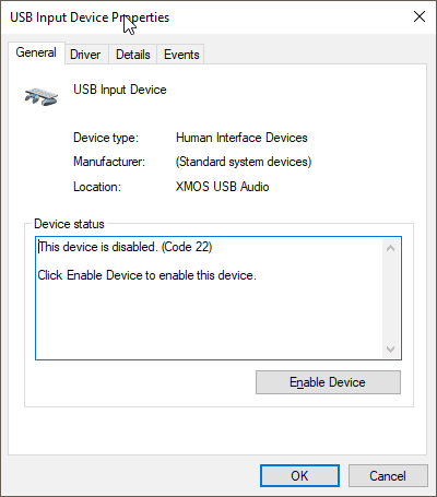

Ik heb de vraag nog eens binnengeschoten bij Edifier, en ik heb nu dit antwoord gekregen:
For the S880DB, when connect the USB, the PC monitor can't go into standby mode, this is the normal phenomenon, because under USB mode, can support the HID, can through the remote control to select Previous/Next track, Play/Pause and others functions, the PC need to monitor the HID instruction in time, so it will not go into standby mode, thanks.
Natuurlijk weer even grote onzin als vorige keer, maar heel het gehamer op de HID heeft mij aan het denken gezet. Ik heb in de device manager van Windows het HID-apparaat van de speakers uitgezet, en nu gaat de computer wél in standby! Er lijkt dus inderdaad een probleem met de HID van de speakers te zijn, want de uitleg van Edifier klopt uiteraard niet: er zijn genoeg HID apparaten waarmee je previous/next track en volume kan doen, en die verhinderen je PC niet om in standby te gaan. Ik heb dit ook aan Edifier laten weten, ik zal het laten weten indien ze nog antwoorden.
Maar er is dus een manier om het geluid via USB te houden en toch je PC in standby te laten gaan. Het enige dat je verliest zijn sommige functies van de afstandsbediening, maar die gebruikte ik toch niet.
Voor mensen die met hetzelfde probleem zitten: je moet het "USB Input Device" onder "Human Interface Devices" in de Device Manager van Windows disablen. Je moet wel de juiste disablen, die van de speakers:
Afbeeldingslocatie: https://tweakers.net/i/QIqngxCL9l6dCMVW7CV7jZvK0Tw=/f/image/fLPu7l8APJ9dpZ4UzbJRilMF.png
@ikbenben bedankt om dit topic terug op de rakelen, nu heb ik een werkende oplossing!
