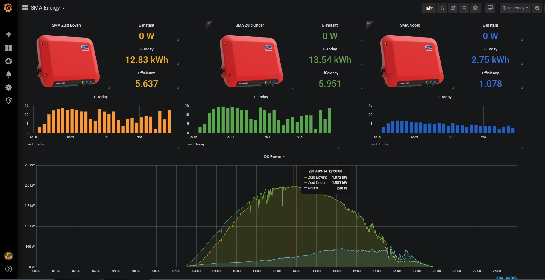

Comanchero schreef op zondag 27 oktober 2019 @ 16:35:
Einde van de middag trekt er een flinke schaduw over de aanbouw ivm een hoge conifeer bij de buren.
Dat is dus de reden, om extra geld te gaan stoppen in schaduwmanagement dmv optimizers of micro omvormers?
Laat ik het anders zeggen...
"Einde van de middag liggen alle panelen binnen een half uur in de schaduw"
Denk je dat een optimizer van schaduw, zon kan maken? Dan heb je het mis.
Het beperkt het inzakken van de string, PER paneel.
Is het de moeite in dat half uur? Nope.

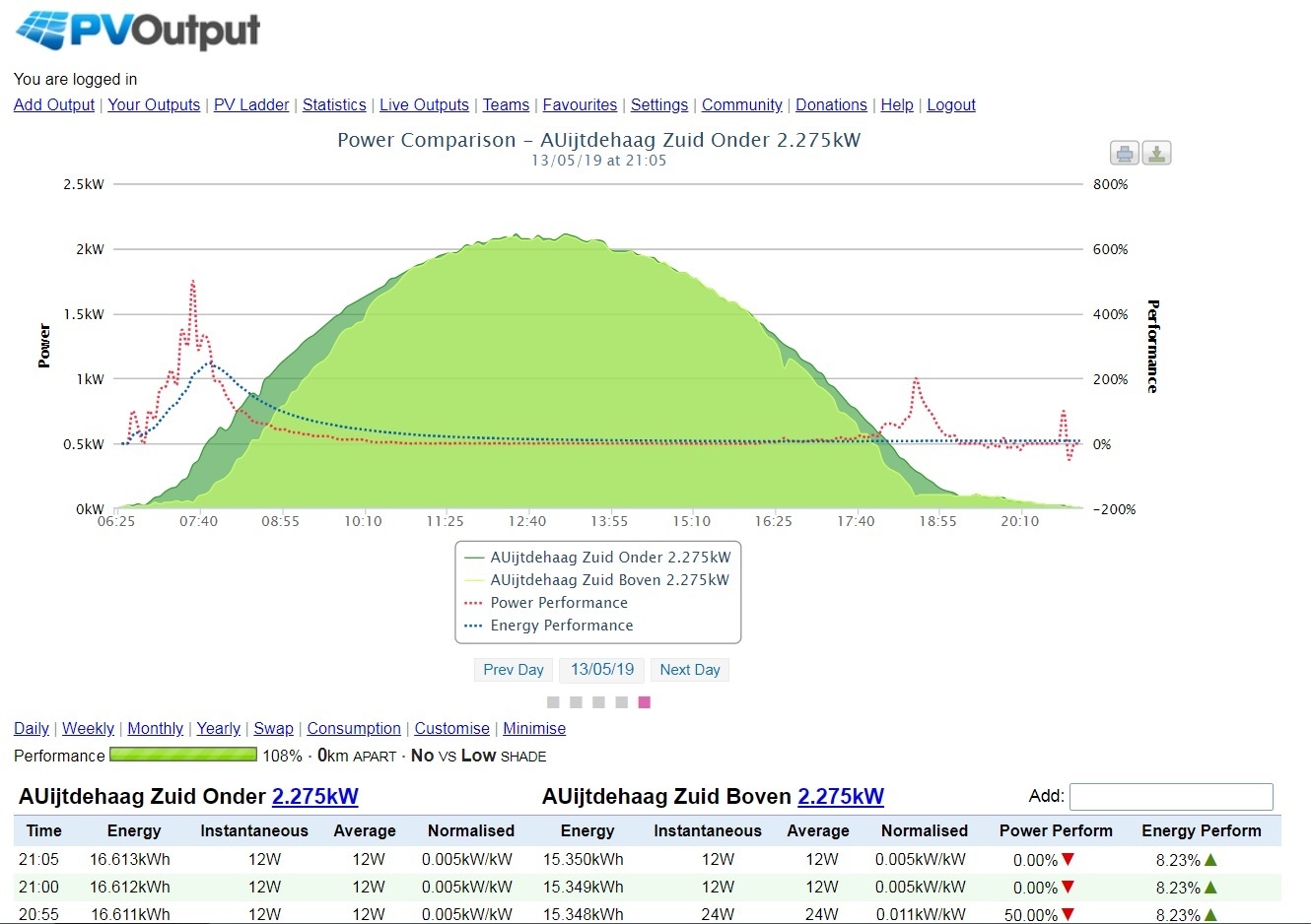

Je hebt meer plezier van 6x 59 Vmpp = 359 Vmpp (ideaal voor een 1-fase string omvormer) vanwege het prima rendement op de andere tijden van de dag. Dus de panasonic panelen.
Neem dan een SMA 1.5 of 2.5, die hebben nog wat schaduwmanagement.
Er wordt veel te vaak "angst" aangepraat voor schaduwsituaties.
Binnen een half uur, schaduw over de 6 panasonic panelen, kan een SMA omvormer prima mee omgaan.
Afbeeldingslocatie: https://tweakers.net/ext/f/Dvgyk0FDzQ7S919cslN5PYzH/thumb.jpg
En het is makkelijk zelf uitleesbaar. ;)
Afbeeldingslocatie: https://tweakers.net/ext/f/d3cloOVWC0JoAsYkCZ3BPrtW/thumb.jpg
