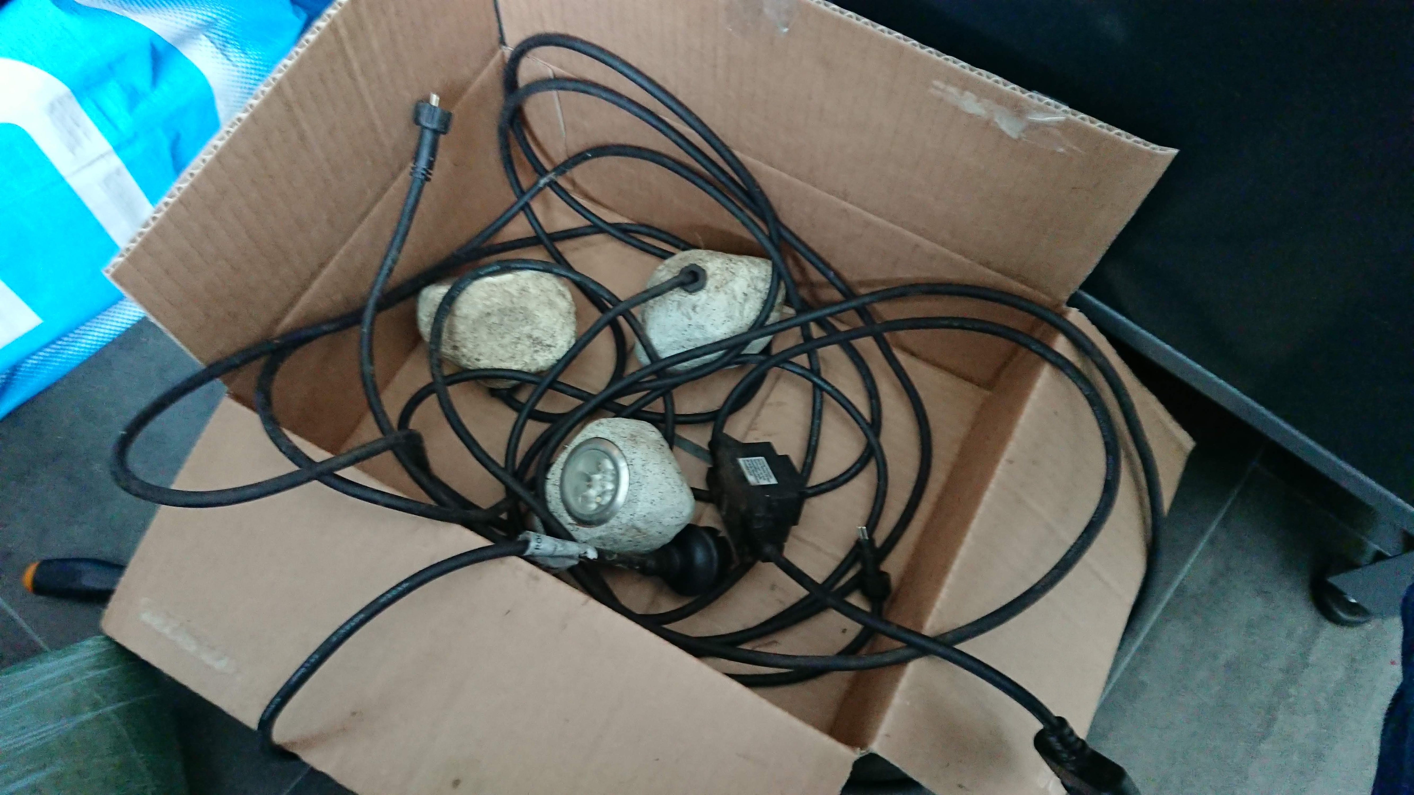

Ik heb vier jaar geleden voor ons nieuwe huis een mooi setje tuinverlichting gekocht van nep-rotsjes op 220V. Ik wilde namelijk graag de verlichting op een tijdschakelaar hebben en had slechte ervaringen met solar varianten.

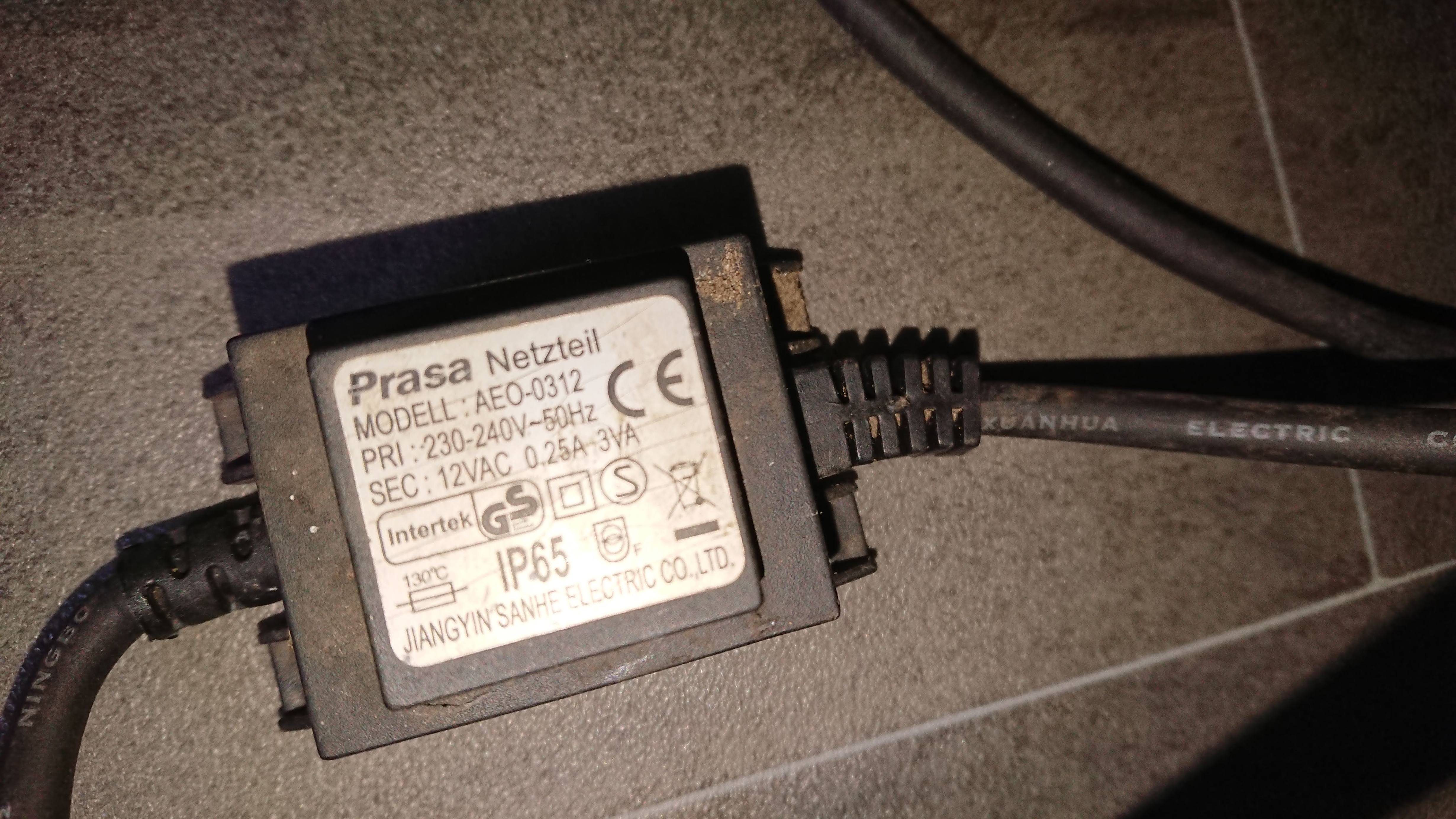

Nu is de verlichting er helaas mee opgehouden. Het lijkt erop dat de trafo kapot is, ik meet geen spanning op de uitgaande kant.

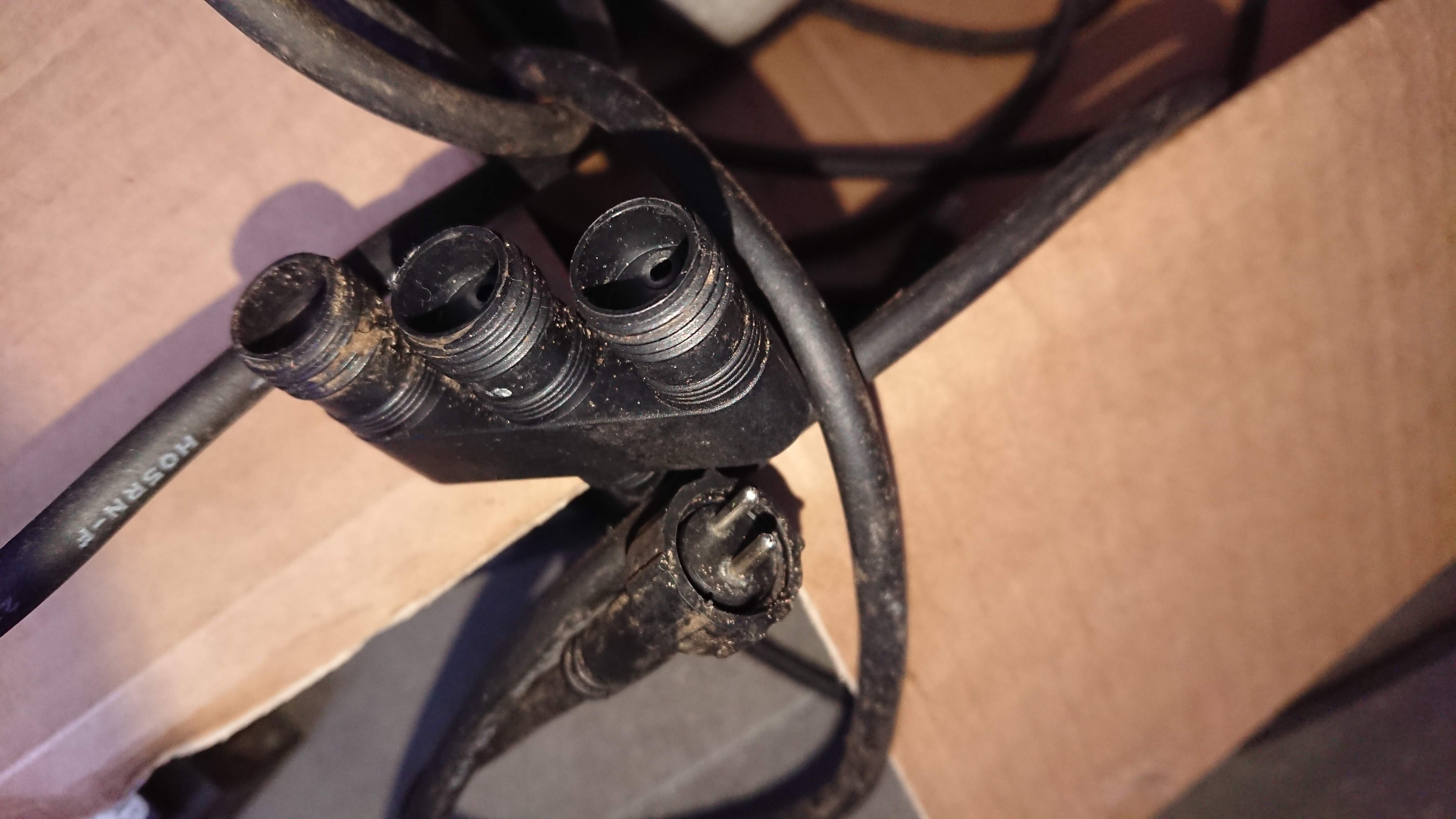

De trafo lijkt helemaal dicht gegoten, dus open maken zal wel kansloos zijn. Ik wil de trafo eventueel wel vervangen, maar ik kom er niet achter hoe deze stekkertjes heten. Iemand een idee?
Het is zo jammer om het spul weg te moeten gooien. Ik heb al zitten denken aan een willekeurige andere 12V trafo en die dan met krimpkousjes er aan vast maken, maar dat is dan waarschijnlijk nooit meer zo netjes duurzaam en waterdicht. Omdat het buiten staat moet het wel veilig zijn, maar omdat het achter de planten ligt hoeft het beslist niet mooi te zijn.

Krimpkous is niet waterdicht. Ik weer niet waar de trafo bevestigd is maar het ziet er redelijk weersbestendig uit. Als de trafo ergens binnen gemonteerd is kan je een willekeurige 12v AC trafo pakken.
Deze is 60W, maar wel dezelfde stekker?
https://www.henri.de/stro...2vac-mit-3er-buchsen.html

Bedankt voor alle tips zover. De hele adapter lag wel buiten in weer en wind. De 220v stekker zat in een buitencontactdoos. Als ik dus een alternatieve adapter er aan wil solderen zal dat wel een (spat)waterdichte adapter moeten zijn.
Nu lees ik hier nog regelmatig over stroombegrenzing op LED adapters. Is dat in dit geval nodig? Of mag het een zwaardere adapter zijn zolang er maar 12v spanning uitkomt? Ik denk het laatste omdat er van de drie stekkers best één niet aangekoppeld zou kunnen zijn zonder dat de lampjes doorbranden, maar ik weet het niet zeker.

Kijk eens naar het merk luxform. Die gebruiken deze stekker ook. Het is volgens mij een standaard stekker voor al dat tuincentrum 12v spul. Luxform verkoopt losse adapters.

Dit is vrij standaard spul allemaal. Mijn tip: ga naar het tuincentrum, kijk bij de buiten(kerst)verlichting. Is er nu meer dan zat overal. De standaard 12v setjes barsten er van. Koop je de goedkoopste.
Maar zou me niks verbazen als bij de intratuin een adapter ook los te krijgen is. Daar ff vragen, wellicht gewoon bestelbaar.
