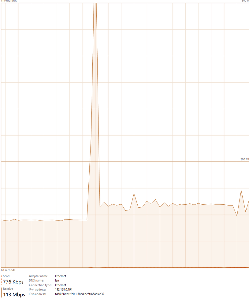

Volgens mij waarschuwt Speedtest zelf al, dat testresultaten via de site niet 100% betrouwbaar zijn voor snellere lijnen.
Wat nauwkeuriger is, is het downloaden van een groot bestand en dan in je browser, Task Manager of router de snelheid monitoren.
Afbeeldingslocatie: https://i.imgur.com/CxDbLOL.png

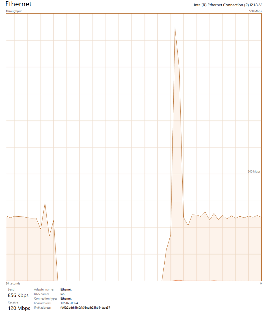

ShitHappens schreef op donderdag 24 oktober 2019 @ 12:27:
Allereerst bedankt voor deze tip!
Als ik die test doe, dan komt er ongeveer hetzelfde uit.
Ik krijg dus even een piek, en daarna zakt het naar ongeveer 120Mbps
1GB file
Afbeeldingslocatie: https://tweakers.net/ext/f/HVJ2aACqnAcHrvAXHHIxp10o/thumb.png
512MB file
Afbeeldingslocatie: https://tweakers.net/ext/f/K7w74poNfMrhZY9uyV7iD2H2/thumb.png
Oke, ik ben erachter gekomen dat T-mobile blijkbaar iets niet goed heeft doorgevoerd in het abonnement en mijn internetsnelheid niet had verhoogt zoals toen der tijd gevraagd.
Het is nu inmiddels verhoogt en ontvang nu wel (een soort van) 200 Mbit
Het gekke is alleen dat het echt enorm schommelt. Als ik dus een 1GB pakket download, dan schommelen mijn snelheden tussen de 140 en 400Mb. Het gaat echt alle kanten op.
Kan hier nog enige verklaring voor zijn? Ik ben via gigabit netwerk verbonden!
[ Voor 22% gewijzigd door Wachten... op 24-10-2019 18:17 ]

Snelheden hoger dan de fysieke verbinding kunnen in principe niet. Wel aannemelijk is dat de fysieke verbinding sneller is dan je 200Mbps, en dus ook sneller kan. TCP heeft flow control, wat verantwoordelijk is voor de snelheid van je verbinding. De andere kant (verzender) weet niet hoe snel jouw verbinding is, dus moet dat gaan uitproberen. Daar zijn verschillende algoritmen voor. Het komt er basically op neer dat ze "langzaam" beginnen met wat sturen en steeds sneller sturen totdat ze een bericht terugkrijgen "ho, stop! te snel!". Dan gaat de snelheid weer omlaag net zo ver tot die berichtjes niet meer komen. Als een hop onderweg niet zo snel/strikt is met het afknijpen van de verbinding, en de al ontvangen data niet weggooit of vertraagd aflevert, zou het zo kunnen zijn dat je data sneller binnenkrijgt dan de kunstmatige limiet die erop is gezet. De fysieke verbinding is immers snel genoeg. Wat je wel ziet is dat het uiteindelijk gewoon afvlakt naar je verbindingssnelheid.
Als je netwerkkabel niet goed is zou het ook zo kunnen zijn dat alle data wel binnenkomt bij je modem, maar niet altijd stabiel met gigabit-snelheden naar je computer zou kunnen komen. Als ik bijvoorbeeld die piek bij de 512MB file optel kom ik op ongeveer 1Gbit uit (128MB), wat best wel eens de grootte van de buffer in je modem zou kunnen zijn. In je eerste plaatje zou dat bijvoorbeeld aan de hand kunnen zijn, de snelheid ligt eerst onder de 100Mbps, schiet dan richting 1Gbit (link speed is weer gigabit en de buffer van het modem kan ineens doorkomen?) en stabiliseert dan op de normale snelheid. Je zou dit volgens mij wel moeten kunnen zien in je event log, en/of aan lampjes op je router/switch/NIC.
