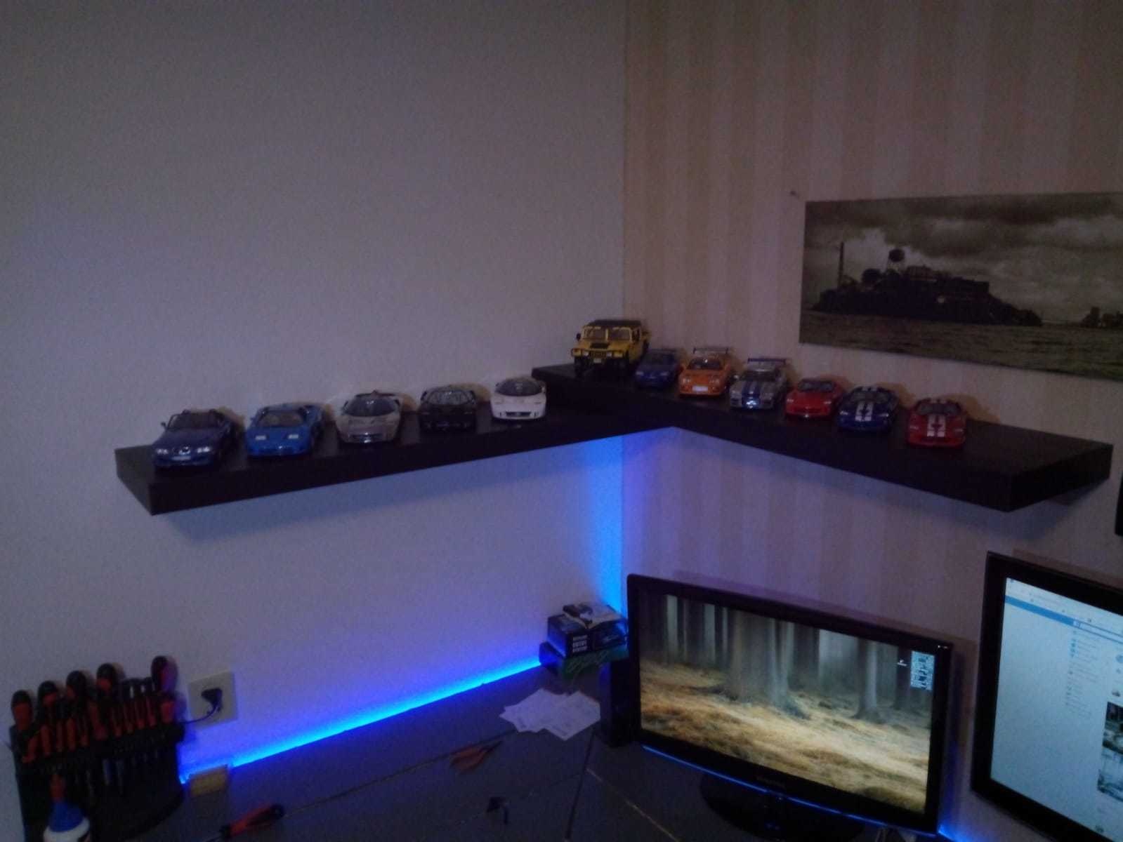

Ik wil graag op de planken waar mijn modelauto's op staan, wat verlichting. Nu leek het mij wel leuk om hier miniatuur straat verlichting bij te zetten.
Afbeeldingslocatie: https://tweakers.net/ext/f/MaaWpm8i7tQZ8Y0SQLfJd7iM/medium.jpg
Er komen nog 2 planken bij, links ervan.
