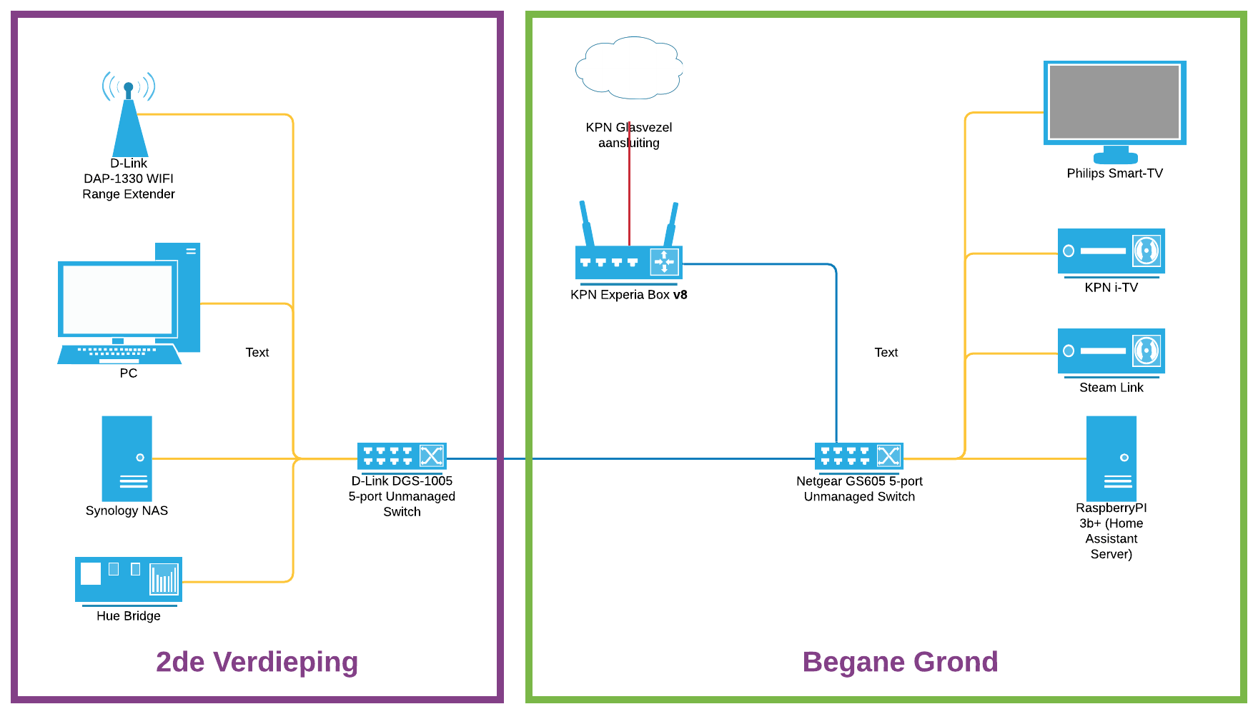

Hallo,
graag wil ik jullie vragen om wat advies m.b.t. het vervangen van mijn thuisnetwerk.
Vanwege het toevoegen van automatiseringen en al jaren een slecht wifi bereik in mijn huis is het tijd voor wat nieuws. Al veel opgezocht en gelezen, maar door het grote aanbod (en budget) zie ik de bomen door het bos niet meer.
Specifiek gezien:
Wat zoek ik:
Een complete netwerk solution voor mijn huis. Voor WIFI binnen en buitenshuis, en bedrade opties.
Budget:
Lastig te bepalen omdat ik niet precies weet wat er benodigd is. Maar +- €250,- zit ik ong. aan te denken.
En zoals altijd, liever goedkoper indien mogelijk uiteraard.
Merkvoorkeuren:
Na wat zaken op het forum en internet gelezen te hebben, en de meest populaire producten in de pricewatch te hebben gezien. Zijn er 2 merken die de aandacht trekken. Te weten Ubiquiti en TP-Link.
Huidige setup:
Om het 1 en ander duidelijk te maken, heb ik mijn huidige opstelling uitgetekend:
Thuis WIFI
Wireless clients:
Naast de standaard clients (Smartphone, laptop) heb ik een aantal Shelly devices (IoT) in mijn huis vanwege de automatisering. Dit is nog een groeiend aantal.
Devices: 7
Shellies: 11
Bovenstaand aantal gaat groeien, en hier moet het netwerk dan ook voor bestand zijn. Te denken valt aan nog ong. 10 tot 15 shellies (plug, HT en inbouw) en waarschijnlijk nog 2 google home devices.
Nieuwe setup:
Zoals gezegd, heb ik al gekeken naar de diverse opties. Een volledige setup van Ubiquiti (Router, Switch (2x), Accespoints) vond ik toch aan de dure kant worden. Nou heb ik ook gekeken naar een Mesh systeem van bijv. TP-Link. Makkelijk op te zetten, en zou ook vast wel werken, echter hoor ik er veel negatieve verhalen over dat de snelheid naar beneden gaat. En aangezien ik best wat wireless devices op het netwerk heb zitten, lijkt mij dat niet verstandig.
Ook zit ik er aan te denken (indien dit slim is) mijn smarthome systeem van de rest van het netwerk te scheiden. Deze uiteraard wel op de 1 of andere manier aan elkaar gelinkt. Ik begreep dat dit goed te doen was door een VLAN aan te maken. Dit moet het systeem dus ook aan kunnen.
Binnenshuis heb ik op de volgende plaatsen beschikking over een vaste netwerkkabel:
--- Begane grond
- Woonkamer
- Meterkast
--- 1ste Verdieping
- Berging (Boven meterkast)
--- 2de Verdieping
- Kantoor
Nou heb ik het liefst dat ik alle servers en routers etc op zolder heb staan, mooi bij elkaar in een authistisch afgewerkte kast. Nu staan de apparaten verdeeld over diverse plekken.
Mijn idee is als volgt:
- De raspberry pi van beneden naar zolder verplaatsen
- De modem/router van KPN vervangen voor een ander type. (Kan dit trouwens? Of moet de experiabox er altijd tussen staan)
- Vervolgens de router naar zolder verplaatsen
- Een wireless AP in de woonkamer plaatsen, in het midden van de kamer (uit de hoek halen)
- Een wireless AP op zolder plaatsen
Nu weet ik alleen niet of de AP van de begane grond, ook de volledige tuin dekt (Standaard hollands rijtjeshuis. Lengte woonkamer: 9 meter, Lengte tuin: 12 meter)
In de tuin kan ik ook geen netwerkkabel krijgen, ik heb er wel stroom. Evt. een MESH aansluitpunt?
Indien ik dit met de producten van Ubiquiti Unify zou willen oplossen kom ik op het volgende:
1x https://tweakers.net/pric...curity-gateway-(usg).html
2x https://tweakers.net/pric...nifi-switch-8-poorts.html (Beneden plus boven, 1x POE voor een AP)
2x https://tweakers.net/pric...-ap-ac-lite-(1-pack).html
Totaalkosten: +- 470 euro
Ver boven mijn budget dus. En dan is te hopen dat de AP nog de achtertuin haalt, anders moet daar nog een AP voor buiten bij.
Wat raden jullie aan voor een oplossing?
Ik weet dat het een lang verhaal is, maar ik heb geprobeerd zoveel mogelijk details te geven.
Ik dank jullie alvast voor de hulp.

Bedankt voor je reactie.
Helaas werkt deze actie niet meer. Geen gratis apparaten. Heb dit een tijd terug bij familie gedaan, zij kregen wel de gratis versterkers.
Ik geloof best dat als ik kpn bel ik er wel een nieuw modem uit kan halen, echter is dat nog steeds geen perfecte oplossing.

Ik heb er niet zo direct bronnen van. Maar aan reacties te lezen op tweakers heeft het (als ik het goed begrijp) mee te maken dat doordat het MESH systeem draadloos gelinkt is, de helft van de verbindingssnelheid eigenlijk al gebruikt wordt voor de verbinding met het andere station.
Maar op het gebied van mesh heb ik weinig verstand moet ik zeggen.
Inmiddels heb ik contact gehad met KPN. En morgen krijg ik een pakket binnen met het nieuwste modem, de Experiabox v10a. Daarnaast krijg ik 2 access points erbij. Ik ga deze setup testen en kijken of dat de boel oplost. Scheelt weer een hoop geld.

Een kleine update en meteen een oplossing voor nu.
De apparatuur van kpn heeft zeker geholpen. Door alleen al de router te vevangen voor de v10a is de wifi snelheid in het huis verdubbeld (vlakbij router: van down 50 naar down 100 (100mb internet, dus volle snelheid).
de locatie van de 2 accespoints moet ik nog even naar kijken. op zolder komt er 1, maar de test met een acces point buiten plaatsen dmv een verbindingsplug op 220 beviel niet goed (0,7 mbps down, de verbinding via stroom werkt niet zo lekker)
switches gebruik ik voorlopig de 2 unmanaged switches, misschien nog te vervangen voor een grotere, maar managed zie ik voorlopig de meerwaarde nog niet in.
iig bedankt voor jullie reactie, ik ben geholpen!
