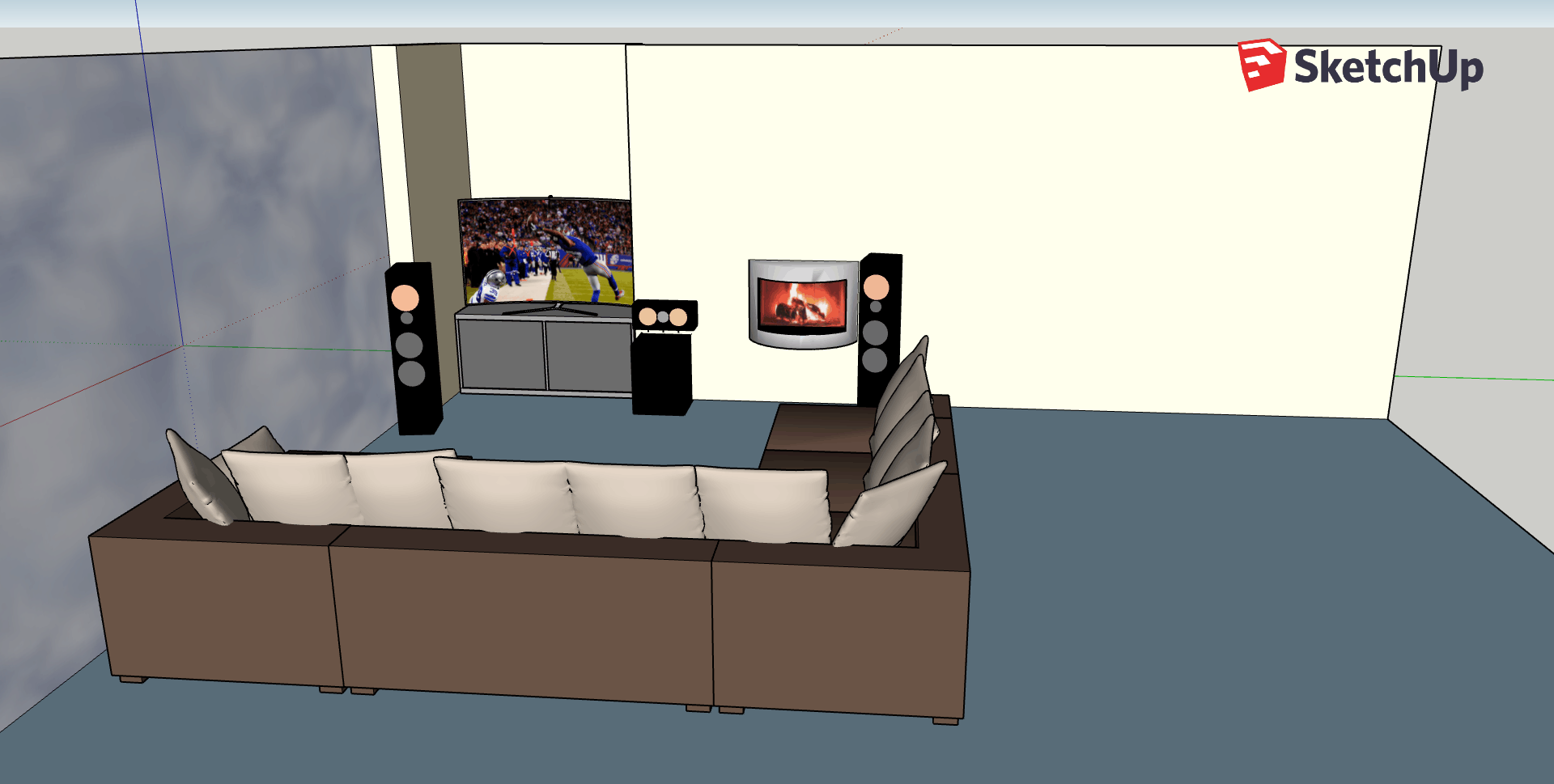

Ok, we zijn al zover. Heb 2 sets speakers laten komen en ga deze testen welke ik het best vind. Maar zoals zo vaak leef ik niet in de ideale wereld en moet ik een beetje zoeken hoe mijn systeem het best tot zijn recht komt. Daarom deze sketchup tekening van hoe het er bij mij uitziet,
-Ik zou de subwoofer onder de center speaker willen plaatsen, is dat een goed idee?
-Ook zou de linkse frontspeakers heel wat dichter bij mijn sofa staan dan de rechtse, is dit op te vangen in instellingen?
-Eventueel nog andere bemerkingen?

Schumi_wk schreef op woensdag 30 oktober 2019 @ 13:42:
Jouw toekomstige speaker opstelling is verre van ideaal.
Center speaker
Een center speaker hoort in het midden onder (of boven) de tv te staan/ hangen, aangezien belangrijkste doel van een center speaker het correct weergeven van dialoog is.
Subwoofer
Wanneer je beperkt bent qua ruimte staat de subwoofer op een prima plek zoals jij deze in jouw sketchup hebt getekend. Houdt er wel rekening mee dat de subwoofer minimaal 25 cm van de muur afstaat.
Frontspeakers
Wanneer een van de twee frontspeakers aanzienlijk dichterbij de sofa staat dan de ander zorgt dit voor een slechte/ vertekend stereo geluid en beleving, dit is niet op te vangen in de instellingen.
Wanneer je echt wilt genieten van jouw nieuwe speaker setup is het raadzaam om te overwegen of een andere kameropstelling tot de mogelijkheden behoort.

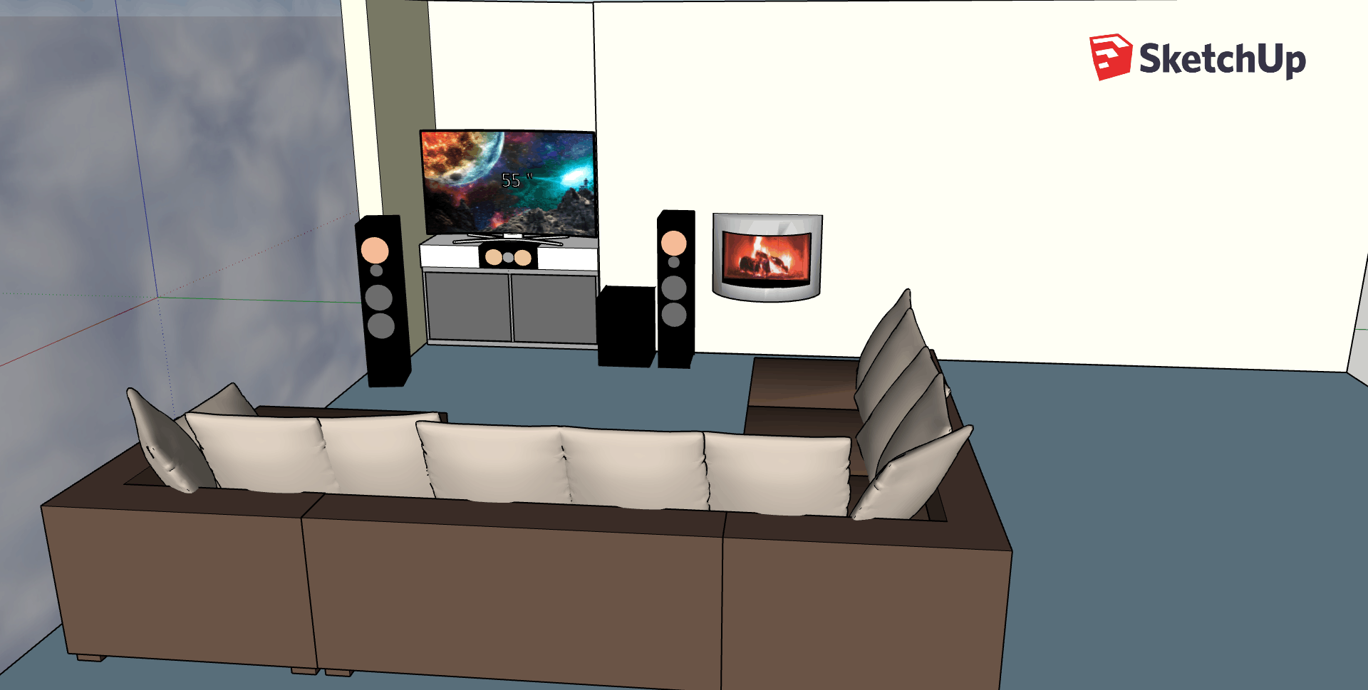

Ik kan het ook zo oplossen.
Afbeeldingslocatie: https://tweakers.net/ext/f/9aK31nG4wCAx5YoD5zEZMguV/thumb.png
Maar hetgeen dat ik weet is, hoe verder de speakers van elkaar staan hoe beter de surround zijn werk kan doen, m.a.w. hoe dichter de boxen hoe minder deze als een 5.1 klinkt. Daarom dat ik de eerste opstelling had.
Wij zitten altijd aan de linkerkant van de sofa recht voor de tv, daarom misschien beter deze opstelling. Maar is een zoektocht voor ons. Ik denk dat we eerst een paar testopstellingen gaan doen en proberen wat er best overkomt.
