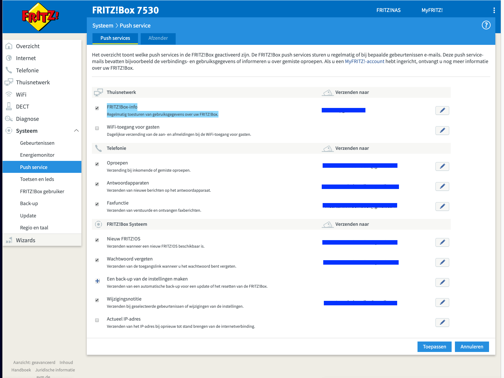

Dank allen voor de suggesties.
Ik heb inderdaad dat e-mailadres ingevoerd bij div. opties in Systeem > Pushservices.
De bovenste, onder het kop[je Thuisnetwerk, "FRITZ!Box-info, Regelmatig toesturen van gebruiksgegevens over uw FRITZ!Box." heb ik nu een ander email adres gegeven en op 'dagelijks' gezet.

Dat zal er in ieder geval voor zorgen dat de melding minder vaak voorkomt.
Als je ervan afwilt, onder "Afzender" kun je je accountgegevens bijwerken met een app-wachtwoord i.p.v. je eigen wachtwoord. Dan zou de melding moeten verdwijnen.
Als je Authenticatie in twee stappen hebt ingeschakeld voor je Google-account, genereer je een app-wachtwoord voor de FRITZ!Box en gebruik je dit tijdens de configuratie van de e-mailaccount.
Als je de klassieke aanmelding gebruikt, schakel je de toegang voor minder veilige apps in je Google-account in.

Ik snap de relatie tussen de Google beveiligingsmeldingen en de Fritzbox instellingen van de pushservice nog niet helemaal. Het enige wat die pushservice doet is je een e-mail sturen met de gekozen onderwerpen. Het logt niet in op je e-mailaccount. Je kunt de pushservice wel uit zetten in je Frotzbox, maar het zal niets veranderen aan de beveiligingsmeldingen van Google.

Oh ja. Is ook zo. Je moet een SMTP e-mailaccount laten inloggen om de mail te kunnen verzenden. Ik gebruik daar de XS4All mailservers voor.
Ik raad je aan om een app wachtwoord te maken en die hier te gebruiken. Zo wordt niet je rechtstreekse wachtwoord gebruikt. Ik denk dat je daarmee de kans op die beveiligingsmailtjes zou moeten kunnen verminderen.

Ik heb op bovenstaande scherm in de reactie van 'nescafe' op de plek van de 4 sterretjes een nieuw wachtwoord ingevuld, dan e-mail testen na 'toepassen' aanklikken. Er wordt niets verzonden, dus niets getest.
De laatste dagen overigens geen 'kritische mails' meer ontvangen, nadat ik in het scherm Pushservices bij Fritzbox info een ander emailadres heb opgegeven. Daar komt ook niets binnen van Fritzbox

wmuller schreef op vrijdag 25 oktober 2019 @ 00:20:
Hoe maak je een app wachtwoord? en waar?
Dat kun je opzoeken via Google en dan kom je hier op uit:
https://support.google.com/mail/answer/185833?hl=nl
Het gaat dus via https://myaccount.google.com/security en dan "App-wachtwoorden". Daar maak je een app-wachtwoord aan (je kiest het niet zelf, het word voor je gegenereerd). Dat wachtwoord gebruik je dan in je Fritzbox instellingen als wachtwoord ipv je normale e-mailwachtwoord.
Dat is de plek waar je je wachtwoord van je e-mail moet invullen en niet waar je het wachtwoord daadwerkelijk wijzigt. Al je een app-wachtwoord hebt aangemaakt, moet je die daar dan wel natuurlijk invullen zodat het weer klopt met het wachtwoord dat op de mailserver bekend is als app-wachtwoord.
Als je een ander e-mailadres hebt opgegeven die van Google is is het natuurlijk logisch dat je geen Google beveiligingsmeldingen meer krijgt aangezien je immers Google dan ook niet gebruikt om mee te mailen.

Joen schreef op vrijdag 25 oktober 2019 @ 01:02:
Dat andere e-mailadres is ook een ook een Google adres. daar is nog steeds niet binnen gekomen dus probleem lijkt opgelost.
@Allen, dank voor het meedenken, de reacties en de tips.
