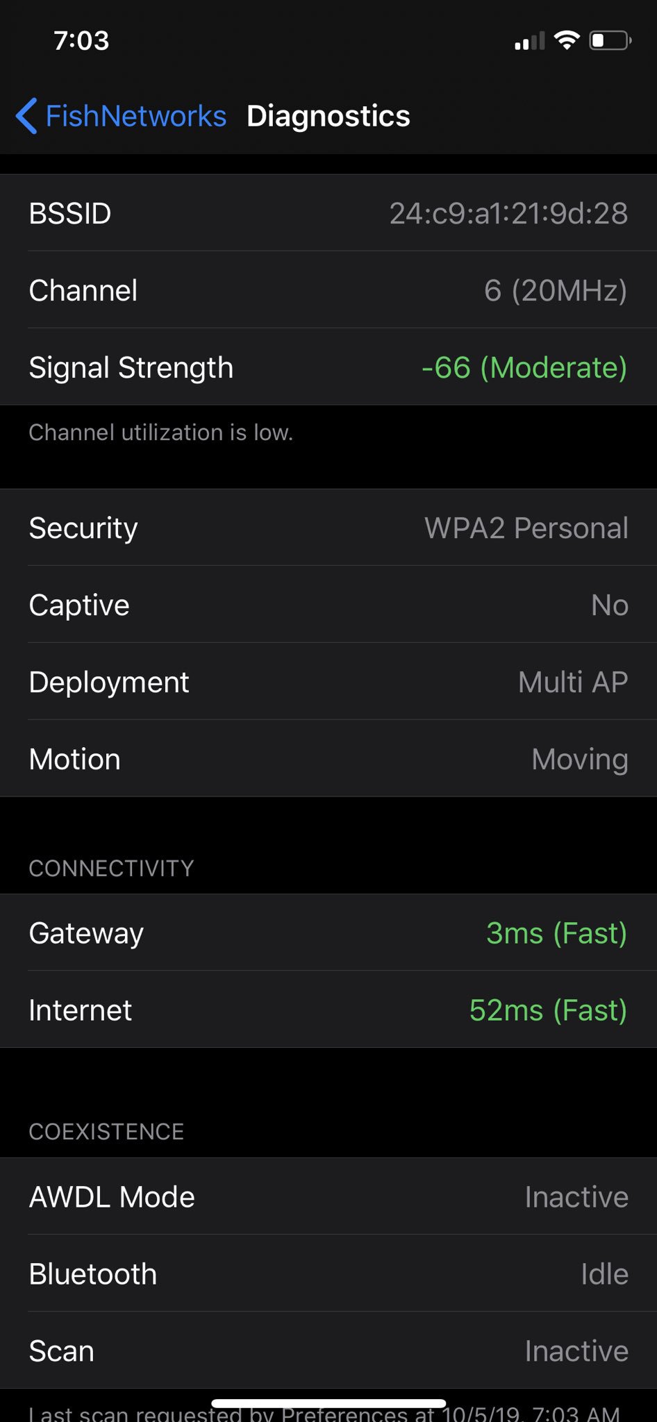

Sinds ios 13 zit er iets ingebakken om wifi te troubeslooten icm roaming, werkt echt perfect
Even het volgende profiel installeren via deze manual
https://twitter.com/jolla/status/1180454256018706434?s=21

laurens0619 schreef op woensdag 23 oktober 2019 @ 02:38:
[[Afbeelding]

Verwijderd schreef op woensdag 23 oktober 2019 @ 02:49:
Woohoo! Thnx! Ik was al benieuwd hoe lang ze die Airport app “in de lucht” :P gingen houden.
Ja hij is fijn, ook wel nodig want net analyzer (enige app die ik kende die je het verbonden bssid liet zien) werkt sinds ios13 niet meer.
Dit is beter, de kleurtjes bij de rssi sterkte en de continue ping naar gateway/internet is top. Ssid scanner mist helaas nog.
Hier een iets duidelijker verhaal hoe te installeren:
http://www.my80211.com/ho...os-wi-fi-diagnostics.html
