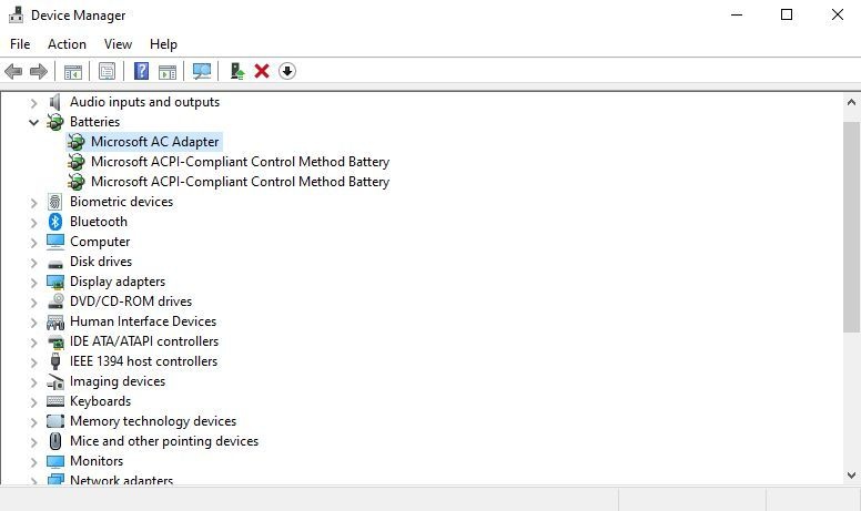

  • gop1
  • Laatst online: 11-12-2024
coller schreef op dinsdag 22 oktober 2019 @ 20:40:
Er is iets dat je kunt proberen.
- Haal de.accu weg.
- Start de laptop op
- Bij configuratiescherm-> systeem/hardware manager alles verwijderen van de batterij.
Afsluiten daarna batterij invoegen en weer opstarten
Soms kan dit werken
Je bedoelt hier? En wat bedoel je precies met "alles verwijderen"?
Afbeeldingslocatie: https://tweakers.net/ext/f/zK4kTM4yCQx6udJfdrwRIhK4/full.jpg
