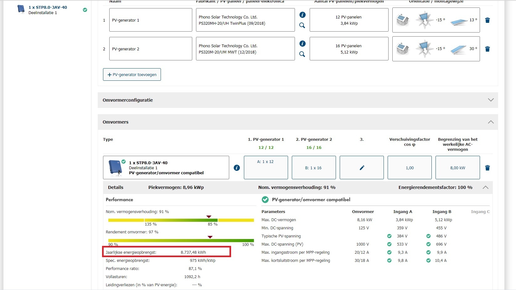

De opbrengst is erg voorzichtig geschat. (doen ze altijd, zodat je er niet op terug kan vallen)
Maar toch weer ruim 900 euro bespaard.
Afbeeldingslocatie: https://tweakers.net/ext/f/6eQWO8c4iwMJekhyvQkUaQu2/thumb.jpg
5 jaar garantie is genoeg. (ik ken er die al langer dan 5 jaar draaien)
https://www.sunnydesignweb.com/sdweb/#/ (kies nieuw project)

  • Beste antwoord
  • AUijtdehaag
