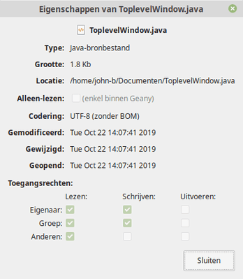

  • lekkerliegen
  • Laatst online: 18-09 13:16
lekkerliegen
Think about it
zwiep schreef op dinsdag 22 oktober 2019 @ 14:24:
Zoals al eerder gezegd zou ik nie weten waarom je een label ziet als deze uitgecommentarieerd is, waarschijnlijk run je een oudere (werkende) versie van je app.
dat dacht ik ook maar ik had de bestandsversie in de map al gechecked. hier n plaatje je ziet dat t bestand recent is..
java
ik gebruik java 8, jbutton is onderdeel van de swing library als ik het goed heb..
Explore everything - Maak je er niet zo druk om

Dat is je bronbestand A, niet het bestand B wat je uiteindelijk uitvoert. Als er compilatiefouten zijn (zoals in jouw code het geval is) blijft de laatst goed gecompileerde B bestaan. Als je de code in A aanpast verandert B niet zonder een succesvolle compile. Zaak is dus om de foutmeldingen te gaan lezen die je krijgt van je compiler en die op te lossen.
Zie het misschien zo, je hebt ergens een poster opgehangen en wilt er iets aan wijzigen. Je gaat terug naar je computer en past de poster daar aan. Aan de muur hangt nog steeds de oude versie. Je printer zegt nu van "jaaaa die meuk die ik nu krijg snap ik niks van" en print niks. Dan hangt aan de muur toch nog steeds de oude poster?

lekkerliegen schreef op dinsdag 22 oktober 2019 @ 14:52:
[Afbeelding: java]
Misschien even googlen wat een compiler doet ;) Zoals hierboven al opgemerkt, compileert je aangepaste code waarschijnlijk niet, waardoor je nog steeds de oude bytecode runt, dus zonder je aanpassingen.
