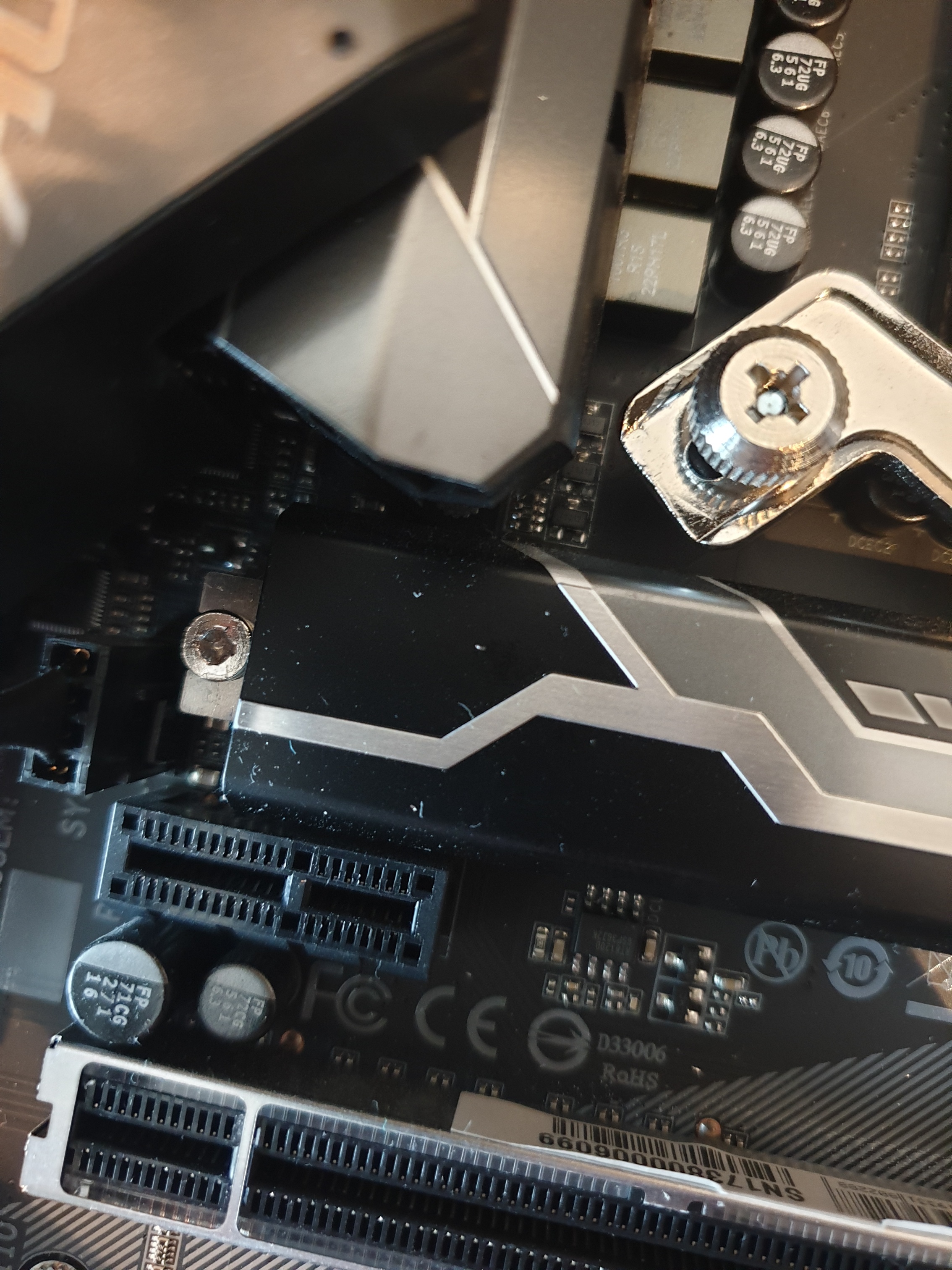

Het m2 schroefdraad van 1 van mijn m2 sloten is kapot. Ik krijg de schroef er met geen mogelijkheid meer uit. Iemand een idee hoe ik dit kan oplossen?
Afbeeldingslocatie: https://tweakers.net/ext/f/JqxbdAx94ReWlEKksYqC8Vmd/full.jpg

Tang goed klemmen en voorzichtig draaien steeds een stukje en moederbord af
vegen van metaal splinters, check ook pci-e slots op splinters.
Of met een dremel een gleufmaken en deze met een platkop los draaien, en nogmaals neem de tijd en doe voorzichtig.

De schroefdraad is waarschijnlijk nog wel heel alleen is de kop van de schroef dusdanig mishandeld dat er inmiddels geen fatsoenlijk stuk gereedschap meer te vinden is wat nog lekker aangrijpt in die kop.
Misschien dat je nog een setje 'Torx' bitjes hebt liggen? Die dingen grijpen, onder druk, middels d'r 'zes' spie-banen vaak nog wel aan in zo'n mishandeld stukje metaal.
[ Voor 3% gewijzigd door Will_M op 20-10-2019 17:41 ]
Elastiekje op je schroef leggen en dan met je schroevendraaier proberen los te draaien. Maar zo te zien is die hele schroef al dolgedraaid. :X

moertje op lijmen met secondenlijn en dan losdraaien

Torx werkte ook niet. Heb nu elastiek en een tangetje besteld in de hoop dat een van die 2 dingen gaat helpen.

Misschien kan je er nog een platte tussenzetten en dan kijken of die draait.

superduper schreef op zondag 20 oktober 2019 @ 17:47:
Dát zou ook nog wel eens kunnen gaan werken. In de auto-motive branche lijmen we 't moertje dan niet maar pakken we 't lasapparaat.... ;)
  • sypie
Een platte van de A.C. Tion die je op maat slijpt of vijlt doet ook wonderen. Die dingen kosten de wereld niet.

In zo'n geval zet ik een klein kniptangetje op de buitenkant van de schroef en knijp er deukjes in. Je kunt dan gewoon de schroef los draaien. Wel daarna verder een andere schroef gebruiken.

Ik heb dit echt toevallig vorige week ook gehad.
Elastiek: werkt niet
Schroevendraaier vastlijmen: werkt niet
Grotere schroevendraaier forceren: werkt niet
Voorzichtig een gleuf met dremel gemaakt en met een platte schroevendraaier de schroef eruit gekregen.
Wel alles aftapen of beschermen wanneer je met de dremel aan de slag gaat.

Misschien een tip voor de volgende keer: probeer uit te zoeken hoe dit in godsnaam zo gekomen is en verander dat. Gebruik de juiste schroevendraaier (PHx vs PZx) en de juiste maat (x). Die schroef hoeft geen vrachtwagen op z'n plaats te houden dus draai 'm ook niet zo idioot strak aan. Je vergroot daarmee alleen maar de kans dat je de schroefdraad kapot draait, de schroef breekt of het tussenliggende materiaal (printplaat) beschadigt/breekt. Als je meer kracht moet zetten dan je voor bijv. je huissleutel gebruikt doe je iets verkeerd. Om zekerder te weten dat je de schroef er niet schuin in draait kan je 'm eerst een halve slag "los" draaien (tot je een klik voelt) voordat je 'm vast draait. En zorg dat je de metaalschilfers die van de schroefkop af zijn gekomen ook opruimt voordat ze ergens op je moederbord kortsluiting veroorzaken.

Een schroevenverwijderset (https://www.bol.com/nl/p/...ijderset/9200000078159929) wil ook nog eens helpen.

Klopt, zoiets werkt zeker, maar je zit met veel slijpsel wat je niet graag op een mobo omgeving wilt hebben.
  • BugBoy
  • Laatst online: 12:35
Meestal pakt zo'n schroefverwijderaar de schroef meteen. Dan heb je helemaal geen slijpsel. Met een Dremel heb je gegarandeerd slijpsel. Maar ik neem aan dat je de spanning eraf haalt.

Gewoon zo'n schroefverwijderingsset kopen, anders gewoon met een ijzerboortje de kop eraf boren. Een nieuwe SSD kan prima met 1 of 2 schroefjes vast zitten.
  • Pyramiden
Kun je niet het afstandbusje eronder losdraaien? Zodat de SSD los komt en je de schroef op een andere plek uit het busje kunt halen in plaats van dat je gaat beunen op je moederboard?

Zeker wel, ik had een dag eerder een andere m2 drive geïnstalleerd met een vergelijkbaar schroefje en zonder problemen. Door het nu proberen van verschillende schroevendraaiers omdat hij niet los wilde is hij er zo uit gaan zien...
Mijn ervaring is dat dit gebeurt bij (goedkope) schroevendraaiers die vaak niet een perfecte pasvorm hebben en geen geharde punt. Je kan er een paar schroeven probleemloos mee losdraaien maar daarna gaat het steeds moeilijker omdat de punt beschadigd raakt en de schroeven daarmee ook beschadigd raken. Hoe kleiner de schroefkop hoe sneller je dit probleem hebt. De oplossing is kwalitatief goede schroevendraaiers zoals Wera/Wiha/Gedore gebruiken en als je merkt dat ze niet meer goed passen ze niet meer gebruiken.

Helemaal eens met Johnny met de toevoeging dat het totaal overbodig is om een M2 drive schroefje met zoveel kracht aan te draaien dat je het niet meer los krijgt.
Iets meer dan handmatig aandraaien was al voldoende, dan krijg je het ook weer los wanneer dat nodig is.

Ik zou er gewoon met secondelijm iets dat een beetje past op lijmen.
Het is dan mogelijk om zonder geweld het schroefje los te draaien.
Wat een troep die dingen, ik geef het dan ook weinig kans dat dat m2 boutje er mee los gaat. Goede (knip)tang of een passende torx geef ik meer kans.
Ja, spullen die er speciaal voor gemaakt zijn moet je inderdaad vooral vermijden....
Meestal pakt zo'n set de schroef al voldoende vast voordat je sluipsel krijgt. Ik zou trouwens wel eerst de tang/torx proberen, maar dan vooral omdat je die waarschijnlijk wel hebt liggen, terwijl je zo'n set moet gaan kopen.

Ik heb besloten om het schroefje te laten zitten aangezien de ssd die eronder zit toch niet defect is. Mocht ik de schroef er een keer uit hebben gekregen dan laat ik weten hoe :).

Een kleine griptang is ook een goede optie.
Alvast bedankt voor alle tips!
beetje anticlimax, maar ok. :) :|
