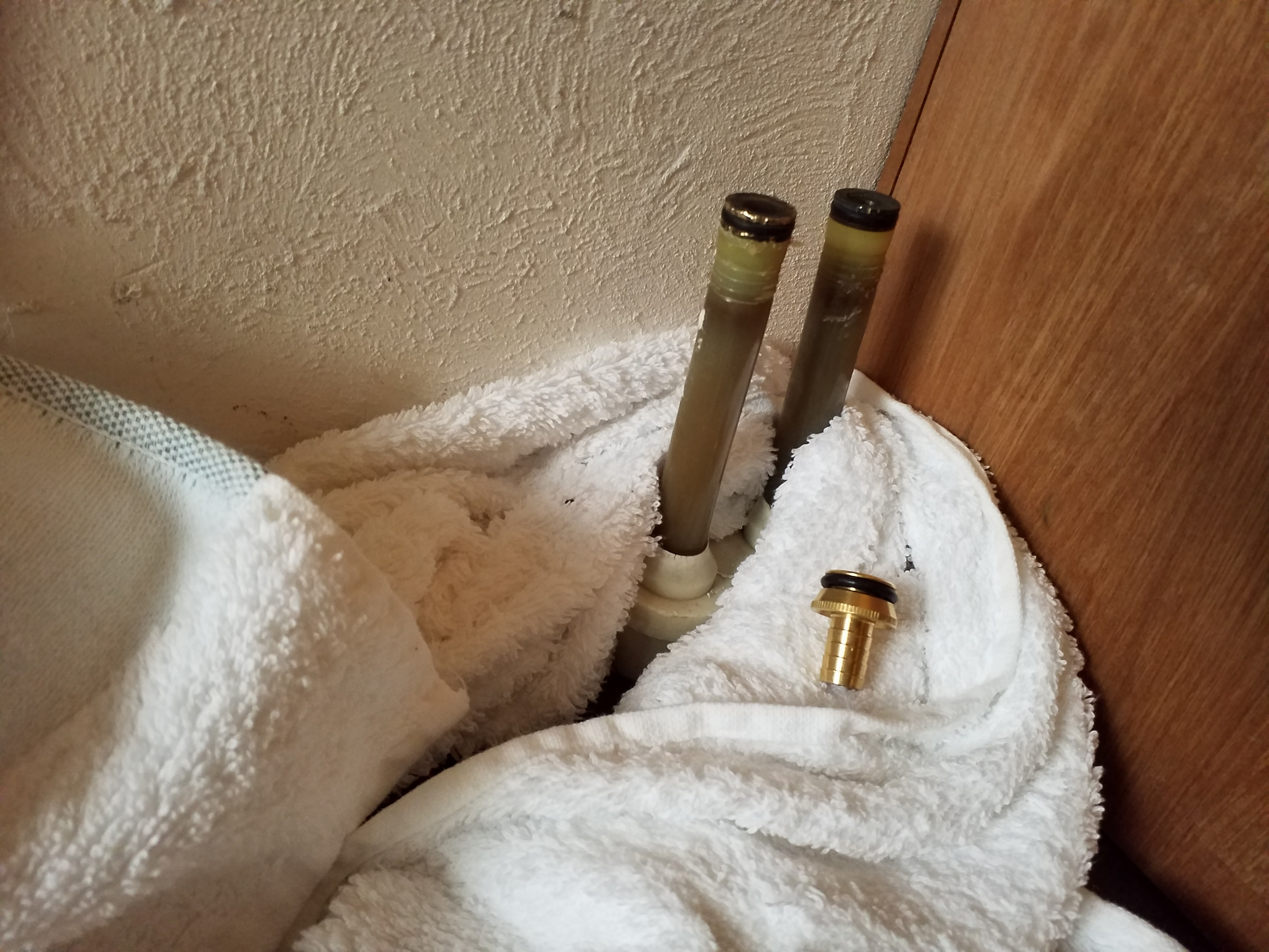

Zie foto. Hoe verwijder ik de oude "plug" uit deze pe-xc (enkelwandige kunststofleiding) leiding? En hoe breng ik de nieuwe aan? Die ligt voor de buis op de foto. Heb ik speciaal gereedschap nodig?

Hard trekken... maar je hebt kans het inmiddels uitgehard einde stuk te trekken. Gewoon de leiding doorknippen net onder de slangthule. Nieuwe erin steken en klaar.

Volgens mij is dat niet geschikt voor hergebruik..?

MeShell schreef op zaterdag 19 oktober 2019 @ 18:08:
Hard trekken... maar je hebt kans het inmiddels uitgehard einde stuk te trekken. Gewoon de leiding doorknippen net onder de slangthule. Nieuwe erinsteien en klaar.
Doorknippen met kniptang voor bedrading? En shoot, had liever de boel niet korter gemaakt.
Maar heb er echt al fors aan staan trekken.

Knippen met een alpex tang
Afbeeldingslocatie: https://www.alu-pex.be/Files/2/67000/67339/ProductPhotos/MaxContent/612401002.jpg
En dan de buis terug rond maken
Afbeeldingslocatie: https://static.gamma.be/dam/132944/123
Helaas zal je wel een stukje van de buis moeten knippen.

Dat uiteinde is helemaal uitgelubberd. Zoals kabeltje zegt kun je dat niet hergebruiken, die nieuwe zal nooit goed dichten daarin.

Stukje afgesneden. Ik moest de nieuwe thule erin slaan (heb ik kunststof hamertje voor) dus die zit vast goed. Bedankt voor de reacties!

ebk71 schreef op zaterdag 19 oktober 2019 @ 20:29:
Kleine tip, draai de nieuwe klemring niet full gorilla vast, vast is vast.
