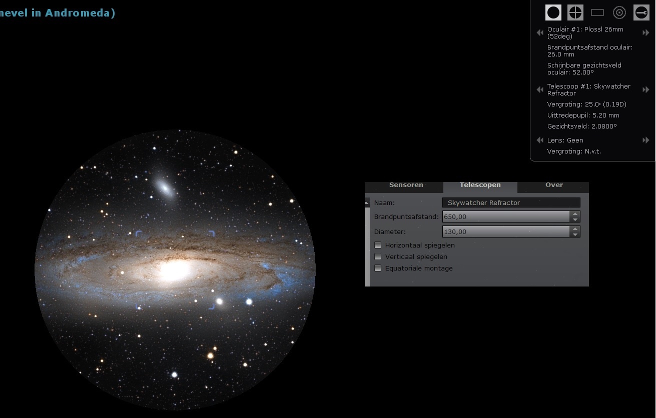

Ik heb stellarium erbij gehaald om een idee te krijgen van wat ik kan zien en wat ik eventueel nodig heb, maar die geeft aan dat ik al vrij makkelijk allerlei bizarre nevels zou moeten kunnen zien met mn telescoop. Andromeda komt bijvoorbeeld beeldvullend in mijn scherm als ik mijn telescoop met een 26mm 50graden afov selecteer. Ik kan me eerlijk gezegd niet goed voorstellen dat dat waar is.
fniedan
Hij houdt natuurlijk geen rekening met weer en atmosferische storingen etc, maar de vergroting opzich lijkt me al optimistisch.
