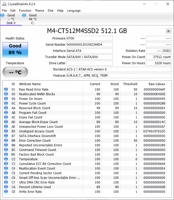

Als ik in CrystalDiskInfo kijk zie ik dat de health "Good" is op 90%.

Ik zal zometeen nog even de SMART attributen erbij zetten in de vorm van een CrystalDiskInfo screenshot. De SSD is inderdaad totaal niet meer te beschrijven. Op Windows hangt de SSD tijdens het opstarten, op Linux krijg ik allemaal I/O errors. De SSD is ondertussen ruim 7 jaar oud, maar aangezien de health nog goed was vind ik het vreemd dat het nu ineens niet meer wil...

Klopt, dat was eerlijk gezegd ook het eerste waar ik aan dacht. Helaas is deze al op versie 070H, wat volgens de site van Crucial de meest recente versie is. Een secure erase mocht helaas niet helpen, ik ga de SSD even aan een andere machine hangen om de SMART data uit te lezen.
EDIT: SMART data van de SSD:
Afbeeldingslocatie: https://tweakers.net/ext/f/xHzUHD189RngLsI5D8fJEfGF/full.png
[ Voor 16% gewijzigd door Xudonax op 17-10-2019 22:23 ]

Als de SSD slechts 8% verbruikte levensduur heeft, zou die nog bruikbaar moeten zijn.
Ik vind de door Crystaldisk gerapporteerde getallen onlogisch: wat is er bv. bij slechts 1028 uur gebruik gebeurd met deze SSD dat hij ruim 37.000 keer zou zijn opgestart?

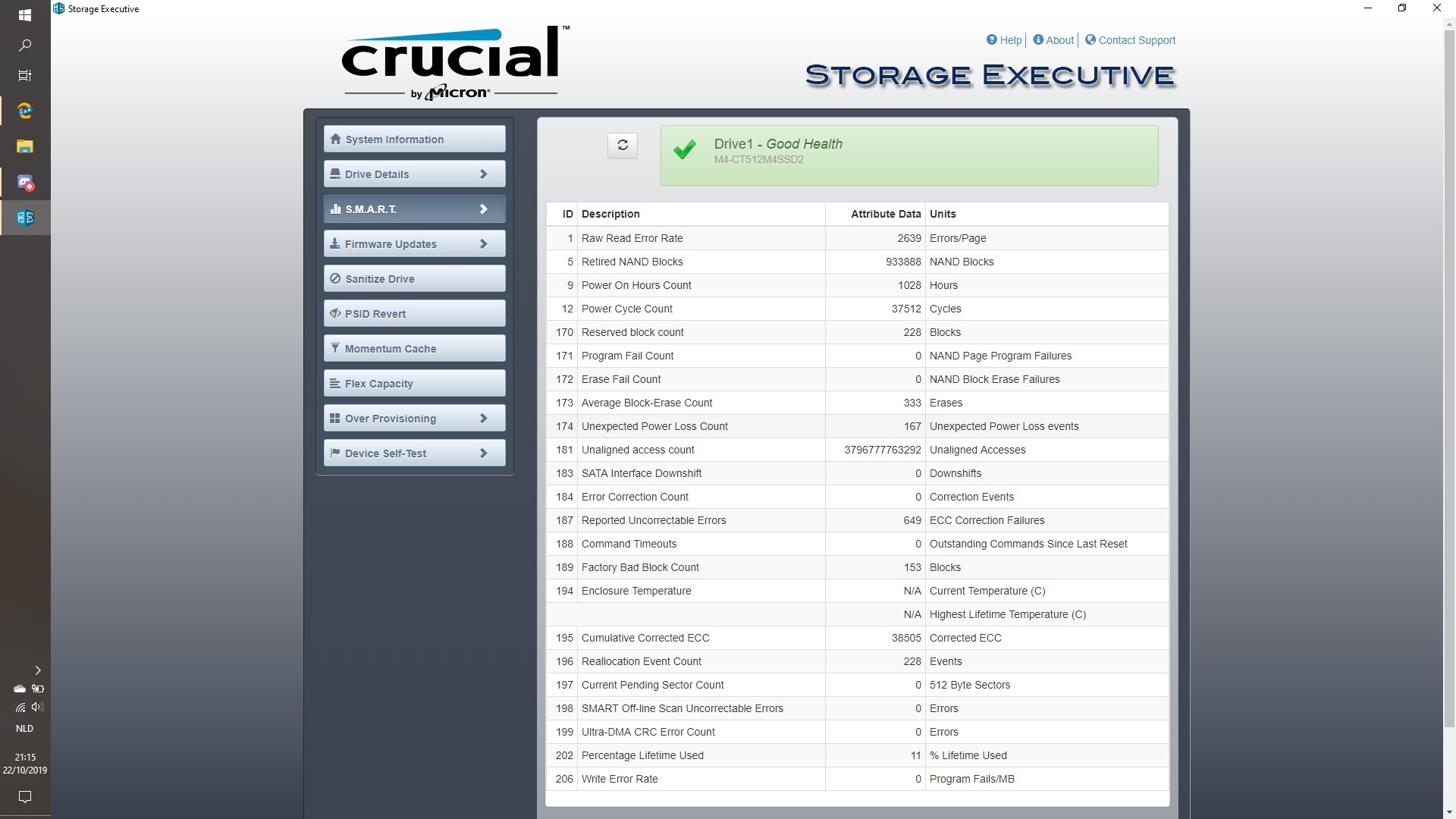

Ik heb een Secure Erase geprobeerd om de SSD te wissen, dat lukte. Helaas is de SSD nu leeg en nog steeds niet beschrijfbaar voor Windows of Linux :-( Als ik de software van Crucial zelf los laat op deze drive dan geeft deze helaas niet echt betere informatie, zie screenshot. Eerlijk gezegd sta ik op het punt om deze SSD dood te verklaren en weg te doen.

Unaligned access* en power cycles zijn echt extreem hoog.
Hij gaat bijna 37 keer per uur uit en aan, en het lijkt erop alsof je partitie niet goed uitgelijnd was.
Of je er nog wat mee kan vraag ik me af. Ding is bijna 10 jaar oud. Was een van de eerste echt goedkope SSD's waar initieel geen vage bugs in leken te zitten. (kuch sandforce kuch)
"Vroeger" toen je nog 150 euro voor 128GB moest betalen. Nu krijg je daar een TB voor.

Klopt, het ding heeft jaren goed dienst gedaan in Macbooks en Windows laptops, dus de 1028 uur "aan" staan klopt van geen kanten. Ik krijg haast het idee dat ik daar over het maximum heengegaan ben waarna het opnieuw is begonnen te tellen. Ik gooi het ding bij het KCA, iedereen bedankt!
