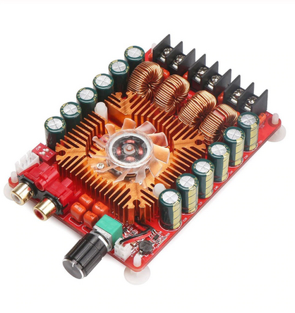

Zelf had ik de TDA7498E gevonden, welke een 220w vermogen heeft in bridged modus:
Afbeeldingslocatie: https://tweakers.net/ext/f/668V0lY7XTqRDVuIgM8Qu3wi/full.png
Deze heeft dan een voeding nodig van minimaal 24V nodig(aangeraden wordt 36V)
Hoeveel Ampère deze dan moet kunnen leveren weet ik niet.
ik weet niet wat nu de verstandige keus is, want het geluid moet er natuurlijk niet minder om worden.
(Ik hou wel van een beetje bass _/-\o_ )

Die 220w van dat dingetje moet je met een korrel zout nemen lijkt mij, dat zal wel piekvermogen zijn.
Met dit soort bordjes moet je inderdaad anders denken kwa vermogen. Die 220w is inderdaad maximaal piekvermogen.
Bij dit soort bordjes houd ik persoonlijk altijd 1/3 aan als continu vermogen.

Ik zou er vooral niet teveel geld aan uit geven. Een plate amp kost waarschijnlijk net zoveel als het hele setje oorspronkelijk kostte. Misschien is het oorspronkelijke voorstel van @JRB201 nog niet zo slecht. Die amp lust zelfs 3 ohm in bridge modus. Wordt wel echt een hobby project natuurlijk, want het moet dan ook nog in een kastje ed.

Ik heb een 3d-printer, een behuizing moet wel goedkomen.
Maar als ik een plate amp zou halen, kan ik net zo goed een nieuwe sub halen bijv. https://tweakers.net/pric...me-sub-252-a-(zwart).html
dus een plate amp lijkt het me sowieso niet waard.
Ligt eraan wat voor voeding ik nodig zou hebben om dat chinese bordje draaiende te krijgen, hoeveel het me zou kosten (waarschijnlijk dan rond de 40 euro als ik alles van Alieexpress bestel.) Maar of ik dan voor dat geld een tweedehandse sub van marktplaats wil halen of dat ik dan er een diy projectje van maak, weet ik nog niet zeker.

Een TDA7498E werkt ook wel op 19 V, dus je zou het met een oude laptopvoeding kunnen proberen. Met deze lagere spanning haal je wat minder vermogen uit de versterker, dus de subwoofer kan iets minder hard. De versterker vraagt bij deze spanning maximaal 6 A. Mocht je voeding te weinig stroom kunnen leveren, dan merk je dat alleen op hoog volume.
Met 19 V als voedingsspanning kan je ook naar een TPA3116 kijken, die is misschien goedkoper.
Er is overigens best kans dat de oorspronkelijke versterker iets van een equalizer ingebouwd had, om de subwoofer goed te laten klinken. Dat kan je niet zomaar reproduceren.

Als ik nou eens een step-up zou gebruiken, en dan een computervoeding erbij pak? (daar liggen er hier genoeg van) Volgens mij moet dat prima kunnen, want het voltage haal ik dan, en de ampères kan de voeding sowieso wel leveren?
Dat zou mij weer een euro of 20 schelen, omdat ik geen voeding hoef te kopen.

JRB201 schreef op donderdag 17 oktober 2019 @ 19:31:
Een computervoeding is denk ik niet erg geschikt om met zulke gigantische wisselingen van vermogen om te gaan. Maar ik ben niet helemaal exact op te hoogte hoe een computervoeding technisch opgebouwd is.
