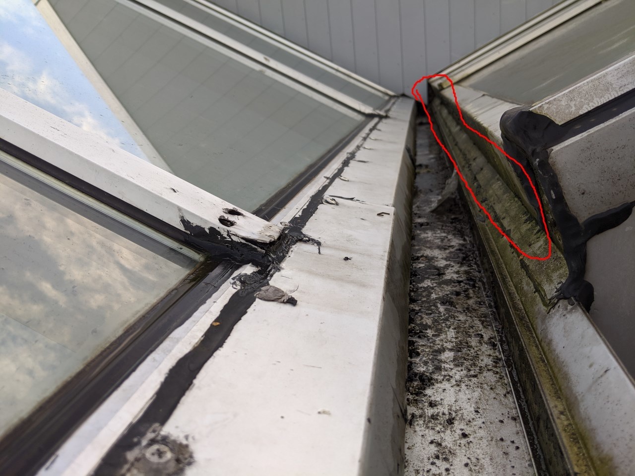

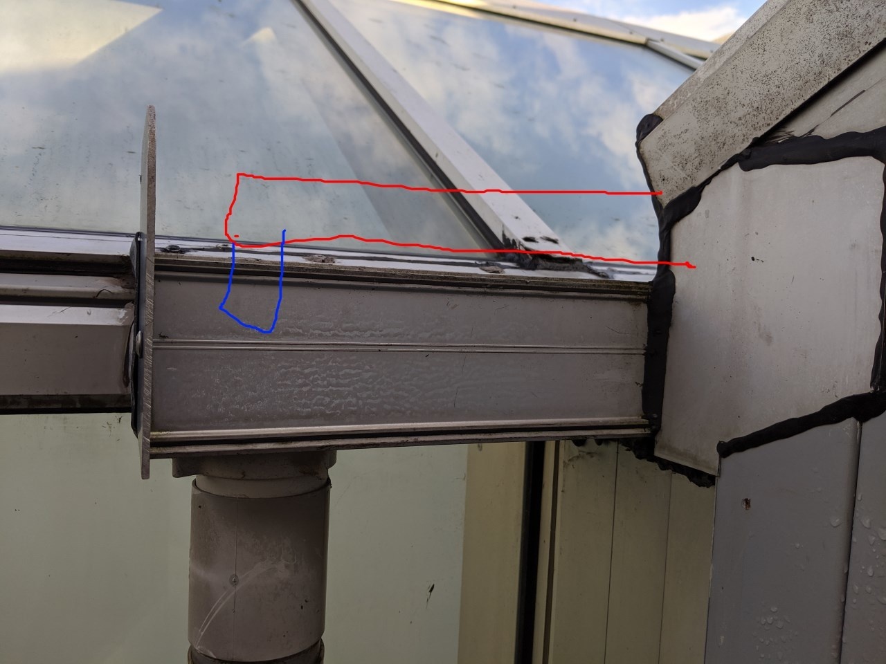

Het lijkt erop dat ik niet genoeg karma heb om foto's te kunnen uploaden, dus ik hoop dat deze omschrijving gecombineerd met bovenstaande helpt:
Aan de ene kant, een schuin glazen dak (lichtstraat) van 210 (nok tot goot) x 506 (breedte pand). De helling is +/- 25 graden
Aan de andere kant een schuin glazen dak (serre) van 295 (net onder dakrand tot goot) x 265 (breedte serre). +/- 20 graden.
Deze komen samen in een V vorm, met daartussen een goot. Deze goot is 295 lang, Deze steekt dus 30cm uit voorbij serre / is 210 korter dan de lichtstraat, waardoor er ruimte is voor een extra afvoer naast de bestaande. Deze bestaande afvoer is 75mm. De goot is 10cm breed, en waarschijnlijk (bij symmetrie) 90 hoog, maar iig 65. (Aan een kant niet te zien zonder de constructie open te halen).
De goot is onderdeel van de constructie van de serre, en kan dus niet (zonder aanzienlijke kosten) aangepast worden.
Dakopppervlakte is dus ong. 14m2 er vanuit gaande dat het water van de lichtstraat altijd recht naar beneden stroomt (lichtstraat loopt door/is langer dan goot). Dit zal in praktijk dus mogelijk iets meer zijn afhankelijk van de windrichting.

En de lekkage bevindt zich bij de muur die je achteraan bij de tweede foto (https://ibb.co/D7kgs3b) kunt zien?
  • t-lot
  • Registratie: Oktober 2019
  • Laatst online: 23-02 16:07
Omni superens schreef op donderdag 17 oktober 2019 @ 12:36:
Ja, dat klopt. Die muur is echter geheel open geweest, waarbij alle waterkerende folie, latten, lambrisering etc. vervangen is. Dit is ook gebeurt met de bovenkant van de muur (houtwerk, bitumen, profielen etc.). Dus we zijn zeker dat dat nu okay is.
Het moet dus elders vandaan komen, en tja, water zoekt uiteindelijk wel z'n weg.

Hoe zit het met het afschot van de goot? Je zou verwachten dat daar alleen een lekkage kan optreden als het water daar blijft staan, wat met een goed afschot niet het geval zou moeten zijn.
  • t-lot
Omni superens schreef op donderdag 17 oktober 2019 @ 12:55:
Die begrijp ik niet helemaal. De goot zelf is van aluminium, het lijkt me sterk dat de goot zelf lek is.
En waar hij ook 'overstroomt' (even aangenomen dat dat inderdaad het probleem is), het water zal binnendoor de zwakste plek wel vinden. Niet noodzakelijk recht onder de lekkage.

In elk geval mooi kit bende :D
Lijkt er op dat er te weinig capaciteit is nu met deze smalle gootjes. afloop zou je ook moeten opmeten, maar daar valt weinig aan te stellen zo lijkt het

t-lot schreef op donderdag 17 oktober 2019 @ 13:02:
http://www.joostdevree.nl/shtmls/afschot.shtml
Een dakgoot heeft afschot nodig. Simpelweg zodat het water van a naar b stroomt, of in jouw geval vanaf de muur naar de afvoer.
De goot is bijna 3m lang en voor een dakgoot wordt normaliter ongeveer 2.5-3mm per meter aangehouden. Met andere woorden zou het afschot van de muur naar de afvoer ongeveer 7.5-9mm dan zijn.
Als dat het geval is dan zou bij de afvoer ruwweg meer dan 1cm water moeten staan voordat het water zich bij de muur gaat ophopen. En ik neem aan dat het water zich daar ophoopt voordat het begint te lekken.
Met andere woorden, als de afschot niet voldoende is, en het water niet van de muur naar de afvoer stroomt, dan heeft het plaatsen van een extra afvoer geen nut.

Hackus schreef op donderdag 17 oktober 2019 @ 13:13:
Klopt. De bestaande goot is niet aan te passen, althans niet onafhankelijk van de rest van de constructie, en dit is dus geen reële optie op dit moment.

Kun je niet eens in de goot kijken bij een flinke regenbui? (of een tuinslang op het dak gooien).
een 80mm pijp kan flink wat water afvoeren, vraag me af of dit wel het probleem is. En als dit wel het probleem is zou er de goot gewoon vol moeten lopen, dat kun je snel genoeg zien.
als het afschot niet klopt moet het mogelijk vrij hoog in de goot staan voor het uberhaupt bij de pijp komt.
  • DonJunior
  • Laatst online: 23:13
Zit er niet ergens gewoon een lek in het meesterlijke kit werk?? Het hoeft maar miniscuul te zijn maar als het goed regent kan het prima lekkage veroorzaken.
*sowieso

DonJunior schreef op donderdag 17 oktober 2019 @ 15:24:
Het kitwerk wordt ook aangepakt, we wachten op enkele dagen droog weer om alles los te halen, schoon te maken en opnieuw te monteren. Alleen als we toch weten dat de goot onvoldoende capaciteit heeft voor de 14m2 dak (zeg 16.5m2 bij wind) heeft zoals ons verteld is, dan willen we dat graag ook gelijk aanpakken.
Vanochtend even gecontroleerd, en de goot is netjes waterpas :-/
Ik zie niet hoe dat te verhelpen is, dus dat zal zo blijven. Iig niet een afschot naar de verkeerde kant zoals sommigen hier leken te suggereren.

t-lot schreef op vrijdag 18 oktober 2019 @ 09:39:
De goot moet aflopen naar de HWA
  • The Wizard
  • Laatst online: 17-08 10:52
The Wizard
Moderator Mobile
Je zou evt een 2e goot onder de rechterkant kunnen plaatsen.

The Wizard schreef op vrijdag 18 oktober 2019 @ 12:07:
Ik begrijp niet helemaal wat je bedoelt, zou je dat toe kunnen lichten?
Alvast bedankt.

  • The Wizard
The Wizard
Moderator Mobile
t-lot schreef op zaterdag 19 oktober 2019 @ 23:26:
Alvast bedankt.
Let niet op mijn paint skills... Een dakgoot(je) onder de rechter schuine afloop, deze verder door laten lopen en dan met een bochtje rechtstreeks boven de afvoer laten uitkomen.
Goot
Goot 2

The Wizard schreef op zondag 20 oktober 2019 @ 10:20:
[Afbeelding: Goot]
[Afbeelding: Goot 2]
Hmm, niet de makkelijkst te implementeren oplossing, maar zou inderdaad wel kunnen werken.
Ik houd deze zeker in mijn achterhoofd, maar een extra/grotere pijp zou natuurlijk makkelijker en mooier zijn, dus wil dat eigenlijk eerst onderzoeken.
[ Voor 11% gewijzigd door t-lot op 21-10-2019 09:19 ]

  • Mickey77
  • Laatst online: 18-08 13:01
Mickey77
Allround ICT-er
Als inwoner van buitengebied met meer dan 80m dakgoten (met veel lekkages), denk ik dat @The Wizard op het goede spoor zit. Het is logisch om te denken dat problemen komen door grote buien. Maar grote buien starten en eindigen als kleine buien. Op dat moment komt het water van de rechterkant niet met grote snelheid de goot in, maar het glijd juist langzaam naar beneden.
Dus kijk naar de eerste foto van @The Wizard en bedenk wat er gebeurt met een rustig stroompje water vanaf de rechterkant. Dit water sluipt over de rand en blijft dan contact houden met de muur. Grote kans dat het dan rechts langs de dakgoot sijpelt. Dan heb je dus lekkage onder de dakgoot, van water dat er naast gaat.
Dus ik zou eens gaan kijken aan het begin van een bui, klein of groot, dan zie je de eerste druppels ergens naar beneden glijden. Dus niet NA een bui, dan is alles al nat en kom je niets te weten! Of pak een gieter en maak het rechterdak eens nat, met verschillende snelheden. Zorg er dus voor dat je weet bij welke hoeveelheid/snelheid van het water er waterschade ontstaat en vanaf welke kant.

Als ik de dakhellingen mag inschatten komt de regenstraal van het rechter dak niet in de goot uit maar op het andere dak en voldoet dus niet aan de eisen. zie https://www.google.com/se...r=1#imgrc=Q9pjVOBJsl9zmM: voor voorbeelden van wat ik bedoel.
Wat misschien kan helpen is het detail bij de muur achteraan aanpakken; de waterkering ophogen tot minimaal de onderkant van het rechter dak.
verder: onderschat afschot niet; laat maar eens een glas leeglopen door hem voorzichtig schuin te houden of keer hem eens om.

Firestorm schreef op maandag 21 oktober 2019 @ 11:46:
Precies dit: je goot is helaas te smal.
Eens met Firestorm om het detail tpv de muur aan te pakken.
Maar los van de eisen, zou dit ook echt een probleem zijn als het uiteindelijk toch weer in de goot stroomt? Linksom of rechtsom komt het in de goot, en de constatering is dat die te smal is / te weinig capaciteit heeft.
Kan je voor deze leek misschien duiden wat je precies bedoelt? Achter de (cedar) planken zit waterwerende folie, welke in de goot hangt. Dus dat is okay lijkt me. Bedoel je de gekitte plaat links?
Ok, maar dat is er nu eenmaal niet, en gaat er niet komen zonder de gehele constructie opnieuw te laten maken. Daar hebben we echter het geld niet voor. Zou een dikkere pijp wel helpen, of geen verschil maken daar de capaciteit van de huidige opzichzelf voldoende is?

  • timberleek
  • Laatst online: 11-08 22:32
Behalve dat de capaciteit van de afvoerpijp niet het issue is (of lijkt te zijn).
Een extra pijp of overstort gaat hier dan ook niet helpen.
En rioolcapaciteit is geen factor aangezien de pijp weer vrij uitstroomt op de patio.
Dat de goot geen afschot heeft is niet ideaal, maar pas een issue als hij 100% volloopt.
Ik vermoed eerder dat er een alternatief punt van lekkage is. Of van het dak direct langs de muur. of door een van het vele kitwerk
  • FRANQ
  • Registratie: Juli 2017
  • Laatst online: 22:48
Er is al een hoop gediscussieerd over deze goot :o
De L vormige plaat aan de linker kant die met schroefjes vastzit zou je eens los moeten halen om te beoordelen of het water vanuit de goot onder deze plaat door de constructie in kan lekken.
Je kan ervoor kiezen om een epdm(rubber) renovatie van de goot te (laten) doen.
Niet omdat de aluminium goot lek is maar omdat je dan meerdere overgangen onder 1 lap kunt bedekken.
En dan links dus maar 1 kitnaad hebt in plaats van meerdere.
Hierbij kun je zelfs een aluminium plaatje over de bodem van de goot leggen en deze met vullertjes op afschot naar de regenpijp leggen en hiermee het huidige probleem oplossen.
Dan daaroverheen dus de epdm laten plakken zodat je een waterdichte goot krijgt.
Als je de kitnaden gaat aanpakken (grote kans dat er een lek is) Snij ze dan helemaal weg en krab/schuur het oppervlak schoon en ontvet deze. kitten op oude kit is weer vragen om problemen.
Een klein lekje kan ook al voor grote problemen zorgen, en is erg moeilijk op te sporen.
Zou aan de achterkant het hout afzagen tot aan de hoek van het rechter deel en dan ook het epdm daar goed omhoog tegen de muur plakken zodat je zeker weet dat het daar dicht is en blijft.
Door een grotere pijp gaat het water niet sneller stromen in de richting van de pijp.
Door een pijp van 80mm kan heel erg veel water.
Mijn pijp was verleden jaar verstopt onder de grond en heb hem toen uitgegraven en losgehaald, je wil echt niet weten hoeveel water er dan ineens uit komt. Had m'n waadbroek aan moeten trekken.
[ Voor 29% gewijzigd door FRANQ op 22-10-2019 15:23 ]

FrankBlom schreef op dinsdag 22 oktober 2019 @ 15:14:
Op deze foto zou de rand tussen de 2 platen mijn eerste verdachte zijn (na de eerste balk links) gezien de grote kier tussen de 2.
  • FRANQ
@timberleek Ja die heb ik ook gezien.
Ik denk daarom dat dit een vooral optische afwerking is en dat het "probleem" daaronder zit.
  • t-lot
Ja, dit gaat als het goed is morgen gebeuren. Dit stond sowieso op de planning, los van wel/of niet vergroten pijp/extra pijp etc.
Mits het weer meezit uiteraard. Loshalen, geheel schoonmaken krabben, thinner etc. en opnieuw monteren. EPDM is een nieuw idee. Zal dit meenemen.
De muur is een paar weken geleden geheel vernieuwd (nieuwe waterwerende folie, hout etc.). Weet vrij zeker dat daar geen probleem (meer) zit.
  • t-lot
t-lot schreef op dinsdag 22 oktober 2019 @ 15:53:
Dit is gebeurt, en hier kwamen inderdaad een aantal problemen mee aan het licht. Zoals een een 'kier' tussen het kozijn en goot van een cm of 3-4 die opgevuld was met kit :-(
Nieuwe aluminium profielen laten buigen, extra profiel achteraan tegen de muur over de kier heen en alles netjes afgewerkt. Met de tuinslang bleef het iig droog, nu wachtten op een paar stevige buien, maar ik heb goede hoop.
Noodoverschot uiteindelijk niet gedaan daar de goot dubbelwandig bleek te zijn, en dan de ruimte er tussen op een of andere manier opgevuld had moeten worden. Als dit ooit een probleem wordt, kan daar altijd nog iets op gevonden worden.
Hier iedereen bedankt voor het meedenken en de adviezen!
