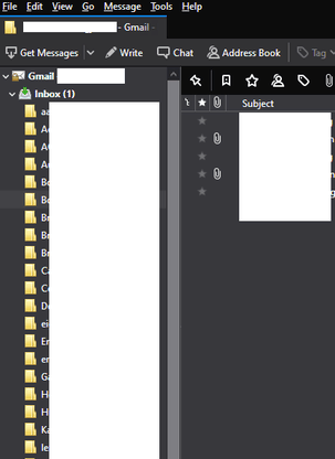

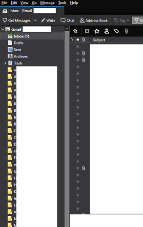

Op dit moment gebruik ik Thunderbird en heb (denk ik) lokale mappen. Want wanneer ik elders via een client mijn mappen toevoeg zie ik niet de mappen die ik in Thunderbird heb aangemaakt. Ik kan de mappen verplaatsen naar map Inbox (in thunderbird), maar ook naar de hoofdmap van mijn gmail account. De mappen structuur blijft, maar zie dit online niet terug.
Afbeeldingslocatie: https://tweakers.net/ext/f/DBlagSaR7CK8xYFMRvwNmM7V/full.png
of dus
Afbeeldingslocatie: https://tweakers.net/ext/f/hBd7vDLCqChnwU1Totky93lP/full.png
Wat ik wil is op de een of andere manier en mij is het tot op heden niet gelukt om mijn huidige structuur als het ware up te loaden / exporteren naar de imap (weet niet of dit zo heet) met de mails die eronder hangen, zodat ik overal dezelfde mappen structuur heb. Nu heb ik al vanaf 2004 zo gewerkt en heb ik mijn online gmail account als backup gehad (dus nooit een mail verwijderd). Daar staan zo'n 20.000 mails in.

Inmiddel ontdekt dat het geen lokale map is, maar in de submap:
Mail/pop.gmail-1.com/Auto
(dat is de map auto in mijn inbox).

Om weer even ontopic te gaan: weet je zeker dat je IMAP gebruikt en niet POP? Als het daadwerkelijk IMAP is (en je de account gewoon niet hernoemd hebt) dan zouden je mappen dus in je account moeten bestaan. Als je met een andere client daarbij wilt komen moet je wellicht nog subscriben op die mappen voordat je ze ziet, heb je dat al geprobeerd? En andersom: als je online mappen maakt, kan je daar dan op subscriben in Thunderbird?
