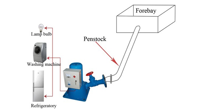

Verwijderd schreef op dinsdag 15 oktober 2019 @ 11:04:
Dus Turbine -> Gelijkstroomgenerator -> Omvormer -> Eventueel nog accu's -> Meterkast
Accu's zijn gelijkstroom dus moeten tussen de generator en de omvormer.
En ik verwacht dat je de turbine met generator als 1 unit zult kunnen kopen.
Het is niet logisch om een turbine aan het water te zetten, dan een lange as ergens naar een generator om dan met eletrische kabels verder te gaan.
Ik verwacht eerder turbine+generator in 1 waarbij je elektrische kabels daaruit komen richting omvormer.
Bijvoorbeeld: https://www.micro-hydro-power.com/hydro-turbine-generator/
6000 kWh op jaarbasis = 16kWh per dag = 700Wh per uur = 700W
Dan kom ik bv op deze uit:
https://www.micro-hydro-p...ozzle-XJ18-0.75DCT4-Z.htm
Afbeeldingslocatie: https://tweakers.net/ext/f/G4eZ1gIPuRVmhYkXL2RSwjTP/full.jpg
Bij deze moet je wel het water via een leiding op je turbine laten komen.
Ook is dit met een AC generator, dus kan je geen batterijen gebruiken.

  • The Lord
  • Laatst online: 15:08
Malantur schreef op dinsdag 15 oktober 2019 @ 11:21:
Zolang er niet is vertelt waarop die 6MWh is gebaseerd valt er niet zo veel te rekenen.

Verwijderd schreef op dinsdag 15 oktober 2019 @ 11:31:
Dank! Ik zat eerder aan een installatie van Turbulent te denken (turbulent.be) maar zal dit zeker meenemen. Heb genoeg informatie nu.
Ook dankje naar de rest hierboven!
Op het eerste zicht totaal overkill:
Het kleinste model A genereert 10kW en weegt 940kg. Op de hoogste waarde gerekend, wil hij 3000 liter per seconde zien passeren bij een hoogteverschil van 4 meter.
Ik verwacht een hoog prijskaartje met alle montage en afrastering er ook nog eens bij.
Diegene die ik linkte was maar gewoon de eerste hit op google, er zijn er waarschijnlijk nog wel.
Ter vergekijking:
0,7 kW vermogen, 27kg gewicht, 8 liter per seconde bij een hoogteverschil van 18 meter.
Totaal andere use case dus tegenover turbulent :)
