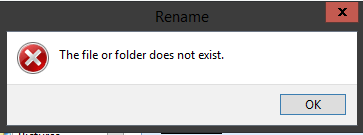

Ik heb een ESXi VM hier met Server2012R2 als OS en Exchange.
Op die server kan ik geen folders meer aanmaken in welke directory dan ook (behalve user folders zo lijkt het, daar lukt het wel). Dus ook niet in C:\Temp en ook services lukt dat niet.
Als ik een folder aanmaak en die een andere naam geef dan de default "New Folder" dan krijg ik de error:
"Can't find the specified file.
"Make sure you specify the correct path and file name."
Ik heb al een CHKDSK gedraait, die geeft geen foutmeldingen.
Ik heb ook SFC /SCANNOW gedraaid, die geeft ook geen foutmeldingen.
Ik heb geprobeerd om VMTools opnieuw te installeren, maar dat mislukt omdat een service niet gestart kan worden.
Google helpt me tot nu toe niet verder, misschien weten jullie een oplossing?

Als ik een map "Test" wil aanmaken zie ik deze error:
Exchange error 1
Als ik vervolgens op "Try again" klik zie ik dit:
Exchange error 2

Voor "future reference": Ik heb het op kunnen lossen. @Xelefim zat helemaal in de juiste richting met de "FolderDescriptions" key.
Op een of andere manier moet die verrot geraakt zijn.
Op deze site https://www.winhelponline...-move-folders-windows-10/ staan registry fixes voor verschillende windows versies en de fix voor Windows 8.1 werkt ook prima op 2012R2.
Ik kan weer gewoon folders aanmaken! _/-\o_
