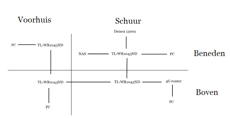

Ik ben bezig een netwerk aan te leggen in het ouderlijk huis. Dit huis is een redelijk grote boerderij met twee gedeeltes, voorhuis en schuur. De schuur wordt omgebouwd tot woonoppervlak en zodoende moet ook hier internet komen. Aangezien de boerderij in het buitengebied staat maken wij gebruik van 4G internet van KPN.
De vraag is even hoe ik dit netwerk kostenefficiënt aanleg. In principe zijn de eisen niet heel hoog. De bekabelde apparaten moeten een verbinding hebben die snel genoeg is om video te streamen vanaf de NAS en er moet overal in het huis wifi zijn met voldoende bereik om een video te kijken. Natuurlijk wil ik ook alles op hetzelfde netwerk, er mogen geen gescheiden netwerken zijn.
Aangezien de verbouwing nog bezig is kan ik in principe (cat5e) kabel trekken waarheen ik maar wil. Ik heb in het huidige plan gebruik gemaakt van een redelijk aantal TP Link routers. Deze zou ik voor nog geen 100 euro allemaal 2de hands aan kunnen schaffen en dan heb ik overal meteen voldoende bereik. 4G router de IP adressen laten verdelen, de rest van de routers in AP modus (dd wrt dr op eventueel) en klaar. Is dit een beetje een realistisch plan?
Het grootste probleem waar ik denk tegenaan te kunnen lopen is dat apparaten te lang verbonden zouden kunnen blijven met een AP die eigenlijk niet meer een goed genoeg signaal geeft. Dit is meer ook een probleem aan de kant van het ontvangende apparaat, maar als ik de SSID's gewoon unieke namen geef kun je zelf altijd nog besluiten te switchen. Ik zie dat hier op tweakers de ubiquiti AP's veelvoudig worden aangeprezen maar die kosten alweer 80/stuk en ik zie niet meteen de meerwaarde voor mijn situatie. Graag jullie mening in deze! :)
Onderstaand nog een schematic van mijn huidige plan:
Afbeeldingslocatie: https://tweakers.net/ext/f/HGZ1l4oJ8I9ysWhejWMycE6O/medium.jpg

Op de tekening staat dat je de routers op elkaar aansluit. Dat is niet zo handig. Nu wordt de laatste router voor de 4g router zwaar belast. 1 router als backbone waar je alle andere op aansluit, verdeeld het verkeer beter. Wel iets meer kabels trekken.

Daanieyel schreef op maandag 14 oktober 2019 @ 01:46:Maar ik begrijp dat moderne clients van zichzelf in principe prima roamen, dus in principe zou het dan goed moeten komen.
Agreed! Let er wel op dat je dan dus wél alle SSID's gelijk moet houden en exact dezelfde beveiliging op ieder AP moet instellen.

Ik zou inderdaad wel kijken of je niet gewoon kabels kan trekken vanaf 1 centraal punt in plaats van alles aan elkaar knopen.

• Zoals hierboven ook al meermalig aangegeven werk vanuit een centraal punt waar je alles laat samenkomen, dan kan je ook makkelijker wijzigingen maken wanneer nodig, al is het maar dat je ouders nog een huistelefoon willen gebruiken, kan je dan makkelijk (met een zelf gemaakt kabeltje van RJ45 <> RJ11) ompluggen.

1. zoek een centraalpunt waar je alle kabels naartoe kan trekken (bv kelder / garage ofzo, liefst stofvrij)
je wil liefst 1 verdeelpunt zodat je eventuele fouten veel sneller kan opzoeken...
2. trek liefst dubbele kabels naar plekken waar je achteraf niet meer kan bijtrekken (bv als je moet graven van huis naar schuur, steek ineens dubbele watervaste kabels)

Bedankt iedereen voor de goede tips! Gezien er wat overlap zit in de verschillende reacties zal ik even algemeen reageren.
- De Ubiquiti oplossing is duurder maar brengt wel een bult gemak met zich mee dus. Ik zal het aan mijn ouders voorleggen. Die moeten uiteindelijk betalen.
- Dubbele kabels uitvoeren is inderdaad wel slim, het is nu veel makkelijker te doen dan later natuurlijk.
- Centrale PoE oplossing is ook leuk maar alle ap's komen uit het zicht op plekken waar ik ook gewoon elektriciteit heb, dus dat hoeft niet per se.
- Ik zal in ieder geval proberen de ap's centraal te bekabelen ipv mijn huidige plan. Lijkt me inderdaad wel wat minder storingsgevoelig.

Imo zoiezo 1 centraal punt nemen en vanuit daar alle kabels dus niet gaan daisy chainen!

Monteurs betaal je per uur. Of die nu 1 of 2 kabels trekken maakt niet uit. Wel kosten ze tegenwoordig dacht ik €50 of €60 per uur.
Werk bijna wekelijks samen met monteurs en is heel normaal dat ze per kabel rekenen tegenwoordig.
En tsja wel of geen pro het is maar wat pro bij jou betekend. In jouw geval blijkbaar pas als er een hoog prijskaartje aanzit.
Ik zou zeggen kijk eens naar de projecten op het unify forum ;) zitten projecten met 30+ accespoints bij in concertzalen (1000+ user bij volle zaal) en colleges ed dat noem ik niet echt mkb 7(8)7
Maja het is maar net wat je wel of niet pro vind.
  • unezra
  • Laatst online: 20-06 15:00
unezra
Ceci n'est pas un sous-titre.
Jan-man schreef op dinsdag 15 oktober 2019 @ 16:50:
Is dat niet inclusief materiaal?
Want het kost natuurlijk niet 2x een uur voor 2 kabels, als 1 kabel 1x een uur kost.
Het gaat niet om het hoge prijskaartje.
Een set Aruba IAP's of Cisco's bied compleet andere functionaliteit dan Ubiquiti spul.
Andere toepassing, andere functionaliteit, andere build-quality, ander prijskaartje.
30+ AP's is leuk, maar dat is minder dan wat er bij ons in het gebouw per verdieping hangt. :)
(Ik heb zelf in een veel kleinere setup ook gekozen voor Aruba, maar toen, paar jaar geleden, was Ubiquiti nog niet waar het nu is. Nu zou ik dat misschien wel met Ubiquiti hebben opgelost, toen was Aruba een goede en met €800 - €900 per AP, prijsbewuste keuze.)

shadowman12 schreef op dinsdag 15 oktober 2019 @ 04:08:
Volgens mij maken ze gebruiken van wifi mesh, dat is denk ik de reden.
Ubiquiti AP's maken geen gebruik van mesh (het zou wel kunnen d.m.v wireless uplink, maar dat is helaas onstabieler dan een kabel), je haalt nu termen door elkaar. Je bedoelt iets als fast roaming?
Ik had hiervoor een goedkope router die ingesteld was als WiFi ap inclusief een Experia Box maar de roaming werkte voor geen meter. Nu heb ik 2x een Unifi AP Lite (op dezelfde plekken) en dat werkt perfect ;)
[ Voor 7% gewijzigd door d22wth op 15-10-2019 19:03 ]

d22wth schreef op dinsdag 15 oktober 2019 @ 19:01:
Ja ik zag wel een mesh apparaat op hun site.
