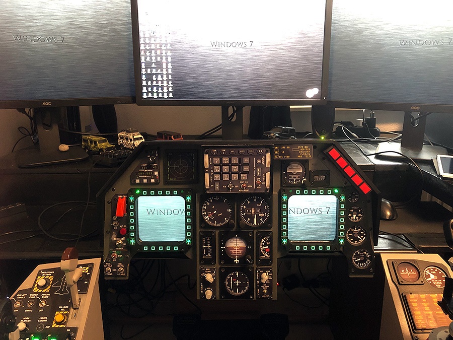

Ik gebruik mijn pc om thuis te werken en soms om flight simulatoren te spelen. Aan mijn pc heb ik drie 27" schermen in 1440p hangen. Dat gebruik ik een paar dagen per week en werkt prima.
Voor de flight simulator heb ik ik kleine los plaatsbare cockpit gebouwd met daarin twee kleine scherpjes (goedkope 8" via AliExpress) en ook dat werkt goed. In totaal dus 5 schermen, waarbij ik de twee kleine alleen af en toe aansluit om te spelen. Voor de aansturing van de kleine schermen heb ik een kleine aparte GT 710 kaart. Recent heb ik daar een tweede GT 710 bij geplaatst om in de toekomst nog twee kleine schermpjes aan te kunnen sturen. Die gebruik ik nu nog niet.
Afbeeldingslocatie: https://tweakers.net/ext/f/vPMFb8FhXM8cp1Cxx3WkRnUw/full.jpg

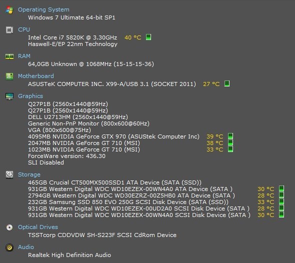

Systeem via Speccy
Omdat ik dacht dat het mogelijk aan de grafische kaart kon liggen (is er eerder kapot geweest en gerepareerd) heb ik de GTX970 kaart in een andere pc getest. Daar doet hij het prima en blijft ook bij voortdurende belasting en overklokken op 1500mhz gewoon op volle snelheid draaien.
Kan het zijn dat dit terugschakelen van kloksnelheid aan de voeding ligt? Ik heb nu een 650w voeding (CoolerMaster PSU GM Serie 650Watt G650M) en ging er eigenlijk van uit dat die voldoende zou leveren. De twee kleine GT710 kaartjes worden niet grafisch gebruikt en gebruiken weinig stroom. Ik kan natuurlijk wel een nieuwe grotere voeding bestellen en uitproberen. Maar als het daar niet aan ligt, is het zonde van de voeding.
Als het aan de voeding kan liggen, zou 850W dan voldoende zijn? Lijkt me eigenlijk zo'n kleine stap van 650w naar 850w.

qua stroomverbruik is het zeker niet de voeding maar gezien je opstart problemen weet ik niet of er wat anders niet goed is aan de voeding en helaas is er maar 1 manier om dat te testen.

Kan zijn dat de stroomtoevoer door de PCI-e sloten te beperkt is voor 3 kaarten omdat beide GT 710 alles uit het slot moeten halen en daardoor ook de 970 wordt beperkt. Geen idee hoe, wat en waarom, ik doe maar een gooi.
Hoe uit is de voeding? Heb heel wat GM's defect gezien die 4 - 5 jaar oud waren al denk ik niet dat het hier het probleem is.

De calculators schatten alles inderdaad idioot ruim in. Tdp van de fabrikanten;
Processor, 140W
970, ong 150W
710 20W (!!!!)
710, 20W
Ram nog zo'n 30W,
Moederbord ook zo iets, zeg 50W op dit platform. (ontzettend ruim)
6 Harde schijven, zo ongeveer 10W per stuk, dus 60W.
Zit je aan de 470W. En dan is het ook nog ruim gerekend.
Met 650W zit je er dus heel ruim boven.
Een videokaart word niet langzamer van een slechte voeding. Daar word je systeem gewoon instabiel van. Als je een load op de voeding zet, stopt hij er gewoon mee.
