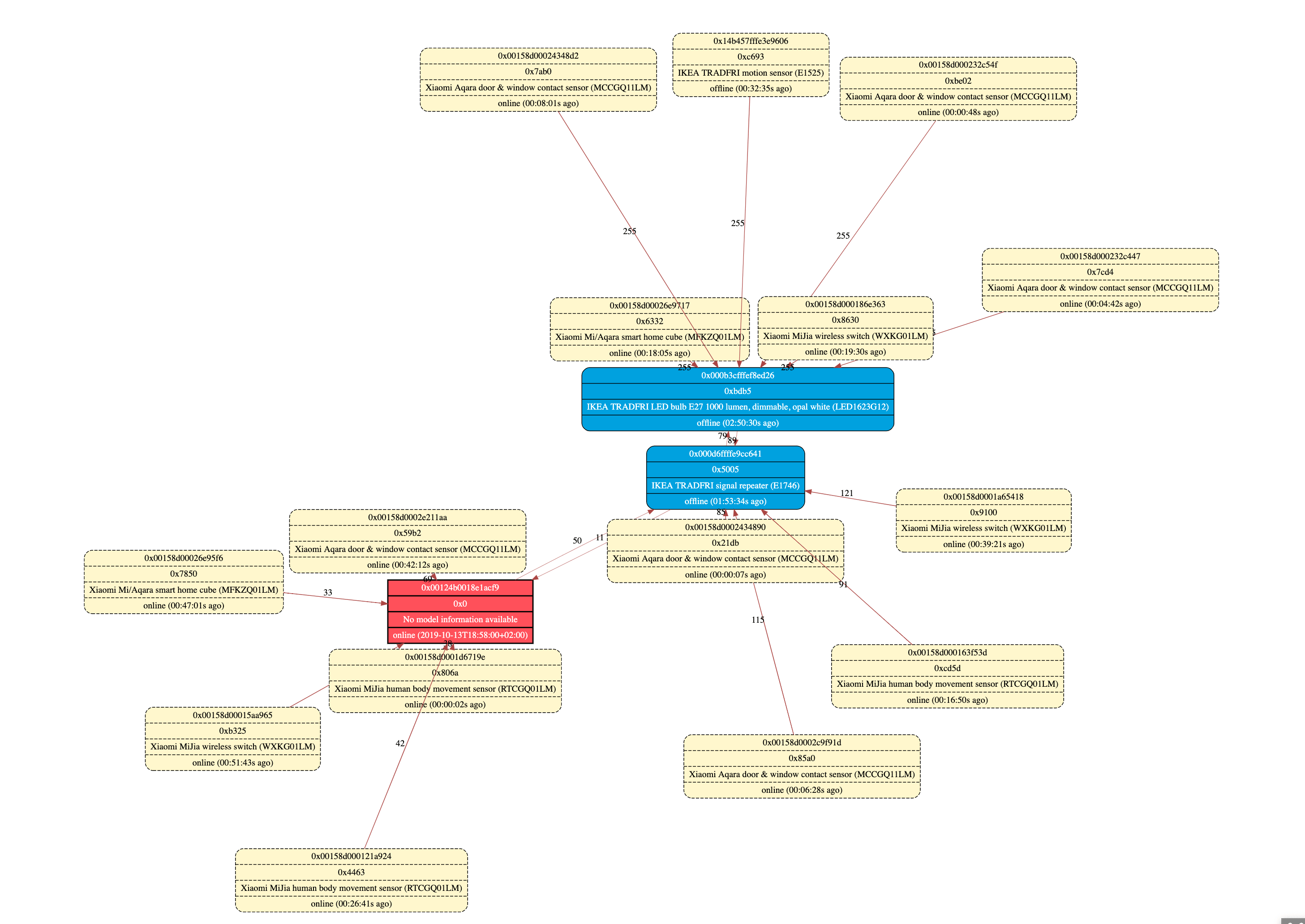

Heb hier ook een cc2531 met zigbee2mqtt ter vervanging van een Xiaomi Hub. Het bereik van de stick is echter dramatisch, waar de Xiaomi Hub makkelijk mijn hele huis kon bereiken, heeft de stick al moeite met een kamer verder. Waarschijnlijk heeft de Xiaomi Hub een flinke antenne, de stick heeft er geen in mijn geval. Regel dus een stick met externe antenne, of zorg voor losse repeaters. Xiaomi sensoren op batterij werken niet als repeater, vaste lampen als een Tradfri lamp werken wel als repeater.
Afbeeldingslocatie: https://tweakers.net/ext/f/xBxlS89qBSNEukmXrTnKRpwF/thumb.png
Klikbaar. Rood is de stick, blauw zijn repeaters, geel zijn sensoren.

Repeater werkt inderdaad gewoon, zie mijn vorige screenshot waar er eentje in gebruik is.
