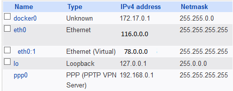

5. een virtuele interface ETH0:1 aangemaakt, met 78.0.0.0 als ip adres
dus een overzicht:
Afbeeldingslocatie: https://tweakers.net/ext/f/1NsPtt2kAfEgSs2APEFNlBSD/full.png

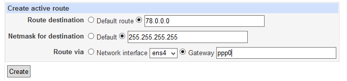

6, en daar heb ik dus problemen mee. ik dacht dat ik wel een route kon toevoegen van 78.0.0.0 naar PPP1 maar dat lukt niet.
Afbeeldingslocatie: https://tweakers.net/ext/f/h8E7Qs3v8Q15YSQdsKEats4z/full.png
dan krijg ik de melding dat de interface niet geldig is ofzo :S

Ik ben geen kenner, maar ik vermoed dat het met extra routes niet gaat werken. Waarschijnlijk volstaat het om een of meerdere DNAT regels in de firewall aan te maken. Als het destination IP 78.0.0.0 is dan herschrijf naar 192.168.0.100.
Een extra route zou waarschijnlijk alleen werken in de situatie waarin het je de andere kant van een tunnel wilt aanspreken op een ander IP adres/subnet dan dat van de tunnel. Met een extra route kun je dan toch dat extra IP adres (of hele subnet) doorsturen naar de andere kant van de tunnel. Maar aan die kant van de tunnel moet dan nog steeds apparatuur zijn die dat IP adres daadwerkelijk heeft.
En in dit geval gaat het (ook?) mis doordat je een IP adres wat op een lokale interface zit toch wilt routeren ergens anders heen. Wat je in dit geval dus probeert te doen is "als verkeer voor mij bestemd is, dan stuur het ergens anders heen", maar dat is qua routering nogal raar, want je bent de bestemming. Daarom dus een DNAT rule om de destination aan te passen.

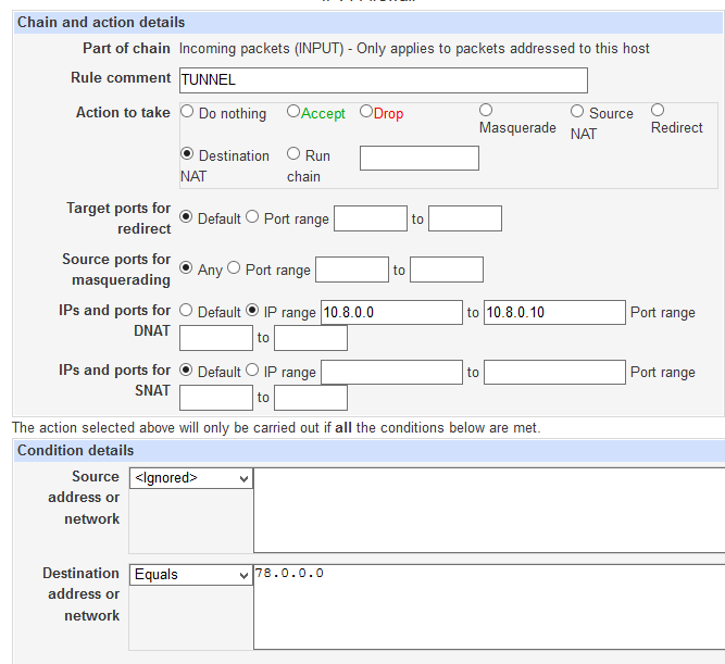

maar goed de routing. ik heb geprobeerd DNAT in te stellen, maar ik heb het idee dat ik toch iets fout doe. maar hoe controlleer ik dat? ik heb tracert geprobeerd. maar die stopt netjes bij 78.0.0.0
geen extra hop nadat hij bij mijn webhost terecht is gekomen.
Dit is de DNAT config die ik heb toegevoegd

Waarom geef je een range op als DNAT destination?
Vul eens gewoon het IP van je PPTP client in.

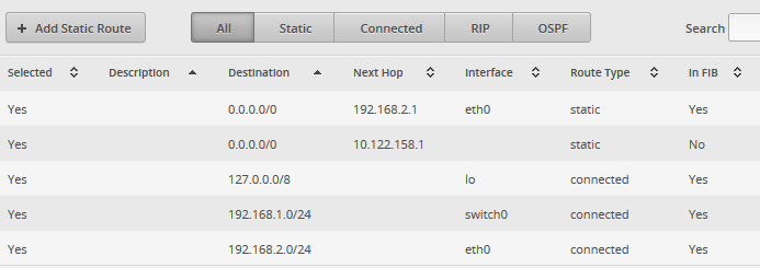

3.Dnat lijkt goed ingesteld, ik ben hoopvol toen ik dit zag staan in mn router
Afbeeldingslocatie: https://tweakers.net/ext/f/YGJxcm3R7YJLwma45010SSea/full.png
die 10.122.158 is lijkt ook echt het ip van openvpn tunnel
maaar ik heb nog geen verbinding via domeinnaam, maar er zijn nog wat dingen die ik moet checken
