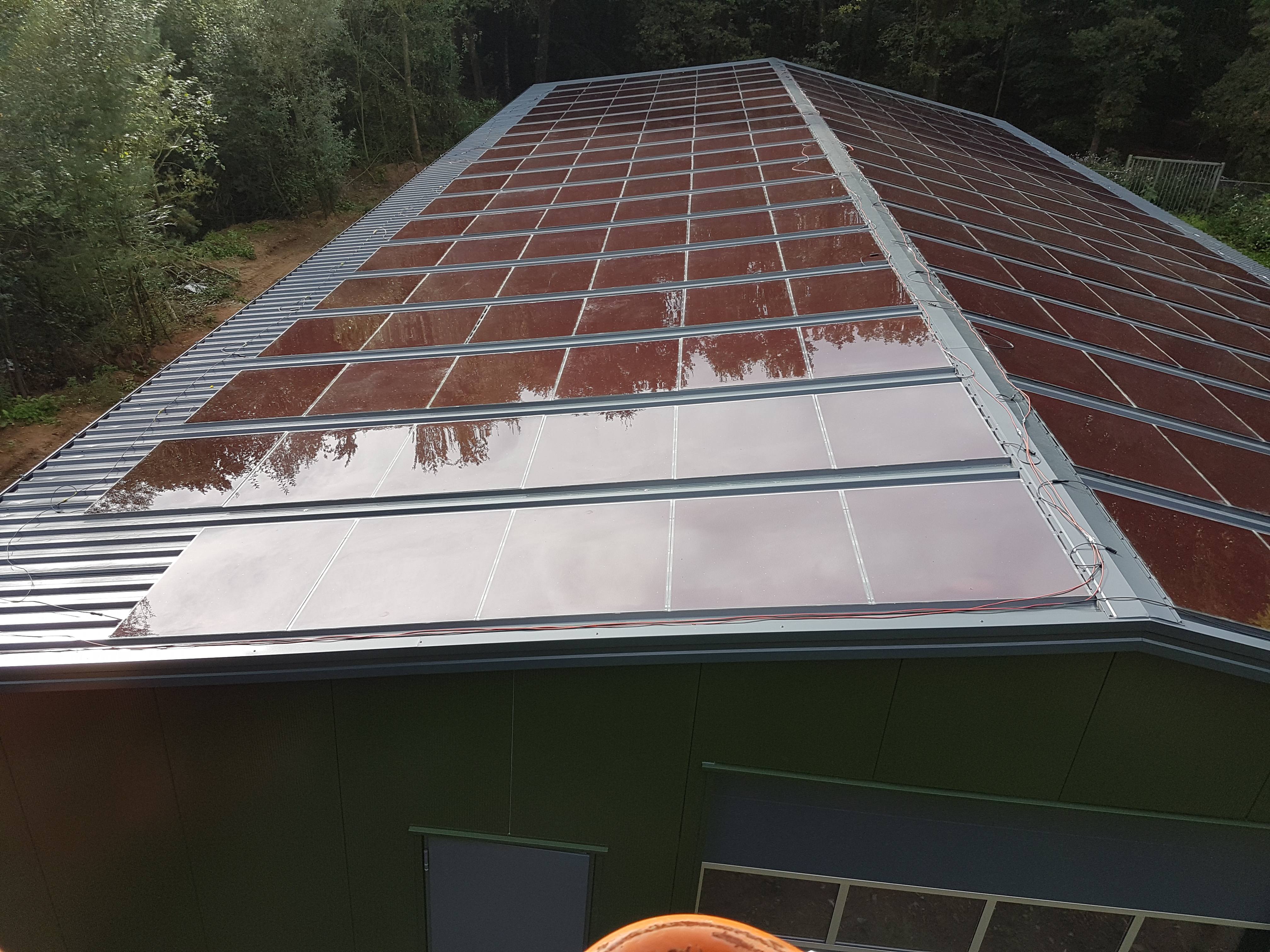

Is er iemand die nadere gegevens heeft van de solartec serie inverters?
Ik gebruik er een van 15 kw en die doet het goed verder. Het gewone wachtwoord heb ik, ook het standaard boek dat erbij zit. Maar verder heb ik er geen gegevens van. Er is misschien software voor, maar die kan ik niet vinden. Op de site van de chineese fabrikant geeft niemand antwoord. Er staan ook geen downloads van software. Nu vindt ik die software niet het belangrijkste, wel gegevens van die inverter.
Wat ik b.v. wil weten is wat de inverter doet als ik meer panelen aansluit dan hij aan stroom aankan. Deze kan per kanaal ( 2 stuks ) 20 A bij 1000 V aan ( ik bied 500 V aan als de inverter stroom trekt ). En op dit moment nog niet meer dan 20 A maximaal, dus dat gaat allemaal goed. Alleen wil ik uitbreiden i.v.m. warmtepomp, elektrische auto's en in de toekomst elektrisch koken.
Daarvoor moet ik meer terugleveren, en dat lukt alleen als de inverter in de zomer begrenst op die 15 kw. Dat is het absolute maximale dat mijn 3x25 A aansluiting aankan ( ik weet het, eigenlijk al teveel ).
Ik heb een hele grote hoeveelheid zonnepanelen voor een prikkie kunnen kopen op voorwaarde dat ik er 800 afnam in een keer, dus meer dan genoeg panelen om veel terug te leveren ( meer panelen dan ik nodig heb, en zeker meer dan die inverter aankan ).
Nu is dus de eerste vraag, heeft iemand daar ervaring mee? Of moet ik zelf een stroom begrenzing in elkaar flansen die de stroom begrenst op een veilige waarde? Of heeft iemand dat al een keer gedaan?
Verder heeft deze inverter de vervelende gewoonte om erg kritisch te zijn v.w.b. lekstroom. Als de zon 's ochtends gaat schijnen vindt hij 2 mA al teveel lekstroom en weigert te starten. Maar schakel ik dan velden uit, zodat er minder dan 1 mA loopt, dan doet hij het ( uiteraard ) wel. Als ik dan de rest van de velden erbij zet, blijft hij wel weer werken. Het is dus alleen bij het opstarten dat hij kritisch is. Vraag is dus, is er een mogelijkheid dat in de inverter zelf wat aan te passen m.b.v. instellingen?
Tot slot, op dit moment heb ik de velden alvast in vieren aangelegd, met de mogelijkheid die handmatig aan en uit te schakelen als de zon veel of weinig schijnt ( of als het 's ochtends erg nat is ). Alleen is dat uiteraard niet optimaal.

Ja, dat het >15 Kw kan zijn weet ik, daarom doe ik het ook, maar het mag eigenlijk niet zover ik weet.
Een tweede aansluiting zou kunnen, dat heb ik een keer gevraagd, alleen gaf ik toen aan dat het voor een laadpaal was, en dat mocht dan weer niet ( dus de volgende keer vraag ik het wel anders ).
En het kost uiteraard weer vastrecht ( nu ga ik binnen niet al te lange tijd van het gas af, dus dat scheelt dan ook weer vastrecht, ik moet eens kijken wat de prijzen daarvoor zijn ).
Orientatie is nu de helft west, de helft oost ( dus al redelijk v.w.b. piek uitsmeren ).
Liggen nu 215 panelen ( 1 minder dan maximaal ivm het dak op klimmen ) vrijwel horizontaal.
De panelen zijn 10 jaar oud, dus oude techniek, iets van 90 Wp, vandaar dat ik ze voor een prikkie kreeg.

Zijn dat dunnefilm panelen van 90W ? Die zo'n 65-70V hebben? Hoeveel strings per mppt heb je nu?
De solartec heeft slechts 2 mppt, dus waarschijnlijk heb je met maximaal 10-12 panelen in 1 string al een 20 strings?

Het zijn dunnefilm panelen ja. Ze geven globaal 90 V en 1 A bij belasting. Onbelast stijgt de spanning naar bijna 140 V, dus ik kan er niet teveel in serie zetten. 6 is bij mij door omstandigheden op het dak het aantal. En van die 6 in een string staan er 36 parallel ( in velden van 2x 60 en 2x 48 ). Een van de strings bevat 5 panelen, daar ik graag het dak op wil kunnen zonder moeilijk te hoeven doen. Al deze panelen ( 216-1 dus ) zitten op 1 mppt. De andere mppt heeft een een aantal panelen, maar veel minder. Dat worden er meer, alleen ben ik op dit moment bang dat die inverter zichzelf opblaast als de zon gaat schijnen.
Ik weet niet hoe dat ding zich gaat gedragen bij teveel stroom die hij mag trekken. Spanning is in ieder geval beneden de 1000 V die hij aankan. In de specificaties staat dat hij 20 A per mppt mag hebben, en 1000 V.

Die omvormer gebeurd niks mee als hij boven de 20A komt, dan topt ie dat gewoon af, voltage mag misschien 1000V maar dat mogen je panelen niet, staat er op, ik denk 600V.
Als je zoveel strings dunnefilm parallel zet moet je denk ik diodes gaan plaatsen plus vraag ik mij af of het wel kan op een TL omvormer en of je geen trafo omvormer moet hebben.
Lijkt altijd leuk en goedkoop zulke panelen maar je hebt 3x zoveel bevestiging nodig, veel meer kabel, diodes, zekeringen enz. Met 65 gewone gebruikte paneeltjes van 6-7 tientjes heb je het zelfde vermogen en een halve schuur vol.

Op zich klopt het, maar ik heb ze niet hoeven te bevestigen. Zitten gelijmd aan het dak. Maar het was inderdaad een hoop werk ze neer te leggen. Maar ik krijg nu globaal ieder jaar het bedrag van die panelen terug van de energie maatschappij. Ze kunnen overigens volgens de stikker wel degelijk tegen 1000 V. Maar daar komen ze dus niet aan. Als ik het dus goed begrijp, dan limiteren alle inverters het vermogen op het maximale? Want dat is dus het belangrijkste voor me. Die inverters zijn niet zo goedkoop dat ik het even ga uitproberen, en dan een nieuwe koop als het mis gaat......

Het amperage van de panelen gaan ook wel eens hoger dan spec, bij iedereen, de zon houd zich niet zo aan 1000Wm2 maar gaat er ook wel overheen. Voltage moet je wel binnen blijven.
Alleen zoveel strings parallel op een tl omvormer kan wel een probleem zijn, ik houd zelf altijd maximaal 4 per mppt aan.

Zoals door @Rol-Co al gezegd is gebeurd er niks, de omvormer neemt wat nodig is en dus het maximale indien de panelen meer leveren. In de documentatie zal je het niet vinden of heel beperkt afhankelijk van het merk.
Zelf een soladin waar maximaal 700Wp aan panelen op mag volgens de specs prima 1200Wp op gehad zonder problemen. Belangrijk is om binnen de voltage grenzen te blijven.
Maar ik lees nu dat er sprake is van thin film panelen... dit veranderd de zaak zoals @Rol-Co zegt.
Zou zeker controleren of het wel kan op een TL omvormer. Zonde als je die opblaast hier door...

Ok, dan begin ik meer vertrouwen in het aansluiten van "teveel" panelen te hebben.
Alleen begrijp ik niet waarom dunnefilm panelen anders zouden zijn dan si?
Dat het een probleem zou kunnen zijn omdat ze oud zijn, ok, kan ik inkomen.
Maar zolang ze tegen die spanning van in mijn geval maximaal 700 V kunnen is er niks aan de hand.
Bovendien start de inverter ruim voor die tijd, alleen niet als hij weer meer dan globaal 3 mA lekstroom ziet.
En dat is wel iets waar ik me aan erger. Veiligheid ok, maar 3 mA is belachelijk.

Heeft te maken met de gebruikte techniek van de panelen.
Thin film panelen hebben de eigenschap om sneller te degraden (TCO corrosion) wanneer de - (ground) niet gekoppeld is aan de omvormer. Bij de meeste TL omvormer is dit niet mogelijk omdat er geen dubbele isolatie is. Een omvormer met transformator is door de transformator al dubbel geisoleerd.
Even in de specs goed nalezen of het dus mag/kan.
Bij kleine hoeveelheden zonnepanelen zou ik mij niet zo druk erom maken echter bij en groot aantal wel omdat dan ook lekstroom een rol gaat spelen.
Een omvormer slaat normaal gesproken al uit bij 1mA lekstroom aan de DC zijde dus dan vind ik 3mA nog wel ruim.
Ik zou zeer zeker met fuseboxen en diodes gaan werken om zo ieder "veld" -gescheiden- te houden.

Hier dan maar een foto van toen net alle panelen op het dak lagen. Waren de laatste dagen met zon van afgelopen zomer. Dus daar heb ik helaas niet heel erg van kunnen genieten.
panelen

annespruit1980 schreef op donderdag 17 oktober 2019 @ 07:52:
[Afbeelding: panelen]
Ziet er netjes uit, alleen de kabels nog ;).
