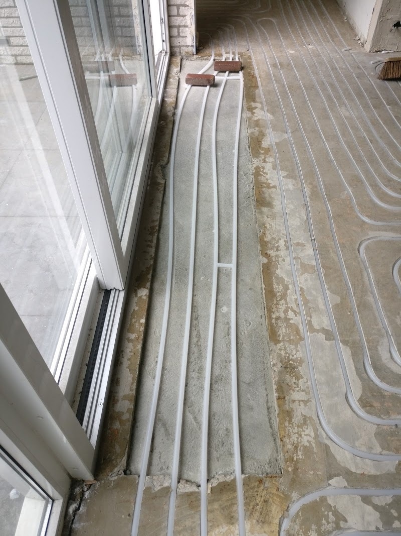

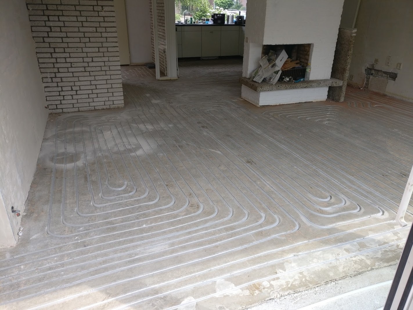

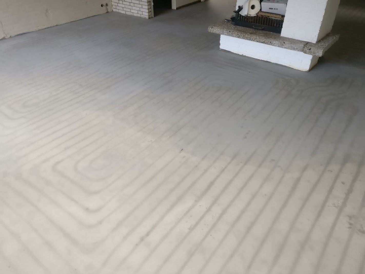

Ik heb een woning uit `78 gekocht en we hebben vloerverwarming aan laten leggen omdat we graag van de radiatoren/convectorput af wilden, en uiteraard meer comfort!
Bij de vorige woning (2012 notabene) stonden ze op vervelende plekken dus daar waren we bewust van geworden.
We waren voor 75 m² 2000 euro kwijt
-VTE verdeler met 7 groepen
-Infresen
-Aansluiten op C.V.
(Ik heb het zelf afgesmeerd ivm kostenbesparing)
Ze waren in een halve ochtend klaar met aanleggen (ex. aansluiting op c.v.)
Het ging zo bloedsnel dat ik blij ben dat ik dat niet zelf gedaan heb.
Tevens 5 zakken vol met afgezogen stof, alleen daarom al wil je het niet zelf doen.
Ik zal zo wat foto's posten
[ Voor 8% gewijzigd door Gman op 14-10-2019 09:33 ]
  • Gman
  • Laatst online: 14-03 20:42
Klussen 2019
Afbeeldingslocatie: https://tweakers.net/ext/f/lcPohGRuxcRJR4uap6vkbv5S/thumb.jpgAfbeeldingslocatie: https://tweakers.net/ext/f/NWG6zH7VC7rOzL3gNPmKyTHN/thumb.jpgAfbeeldingslocatie: https://tweakers.net/ext/f/XPBOPGdVoREpIuLaMRZtdCB6/thumb.jpg
Afbeeldingslocatie: https://tweakers.net/ext/f/vgm1QCxfxt2Vn0kuVIe7R5aT/thumb.jpgAfbeeldingslocatie: https://tweakers.net/ext/f/au111341ZoXDipjwhANaCcyR/thumb.jpg
Foto 1: Fresen
Qua stof viel het enorm mee, de afzuiging werkt goed!
Foto 2: Leidingen liggen erin, zoals je ziet amper stof
Foto 3: Hier zie je de dichtgemaakte convectorput waar de leidingen overheen gelegd zijn
Foto 4: De verdeler wilde ik graag in de bijkeuken hebben, de leidingen konden niet via de deur de woning in, dit ivm dorpel. De optie om onder de muur door te gaan vond ik een goede oplossing. Ik heb 'm zelf dichtgemaakt met cement.
Foto 5: Na het egaliseren (door de vloerlegger gedaan)
Niet op de foto: radiatoren en leidingen weggehaald, de gaten dicht gemaakt.
VVW bevalt tot nu toe erg goed, heel comfortabel, overal is het lekker warm ipv alleen in de hoeken.
[ Voor 4% gewijzigd door Gman op 14-10-2019 09:42 ]
