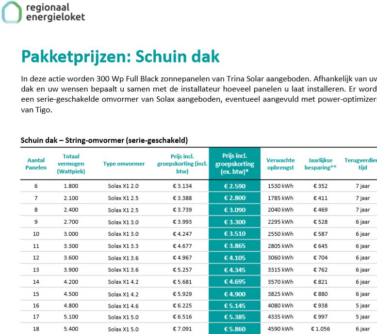

Aanbieding / prijzen regioloket:
Schuin dak
10 x 300 Wp full black Trina Solar (serie geschakeld) ( ik hoop dat 10 passen, geen 8)
Omvormer: Solar X1 3.0
Prijs €4.247 (incl BTW)
Opties:
  • Parallel geschakeld met optimizers (Tigo Yellow) prijs €5.209
  • Plat dak serie €4.550
  • Plat dak parallel met optimizers €5.155

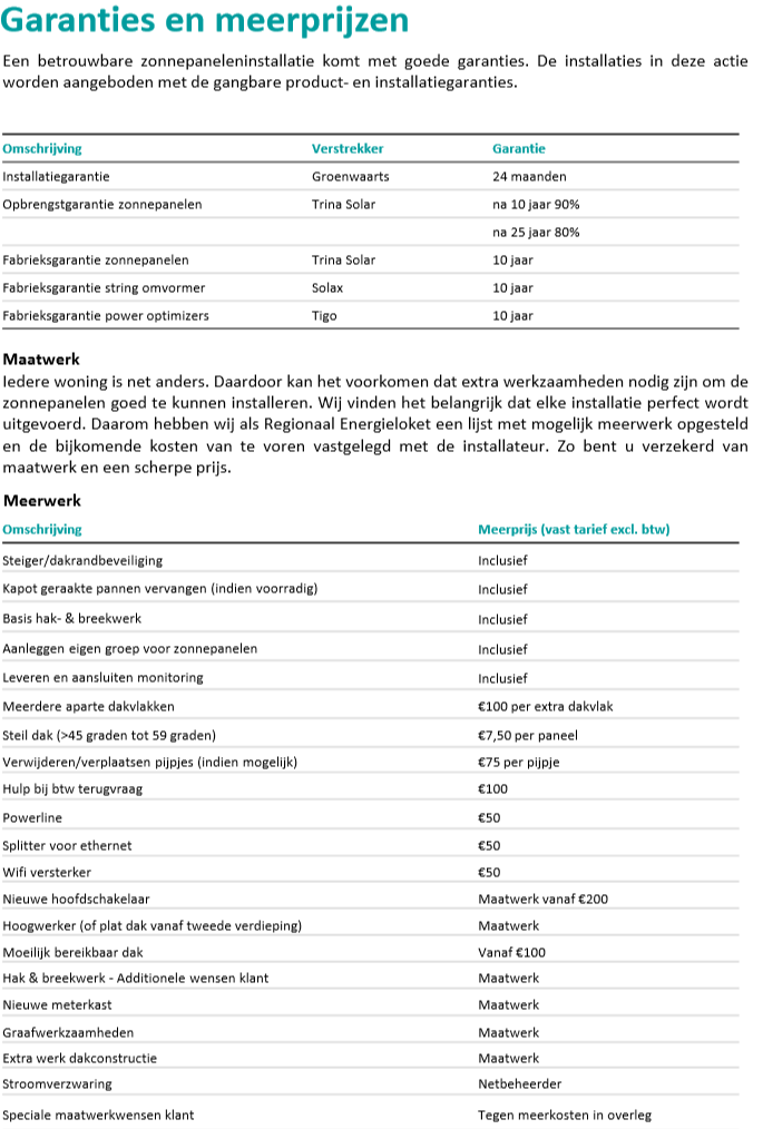

Voor mij niet relevant. Ik verwacht wel dat mijn dak nog tegen de optie “maatwerk” moeilijk bereikbaar dak/ hoogwerker aan zal lopen.

1) Ik neem aan dat voor mij de logische offerte zal zijn 10 panelen in serie voor schuin dak dus €4.247 incl BTW / €3.510 ex BTW. Eens? (+ meerwerk hoog dak)
2) Inschatting meerkosten hoog dak? €500, meer?
3) Is het aanbod voldoende concurrerend?
Ikzelf krijg spontaan uitslag van de naam “regioloket” alsof het iets officieels / overheid is maar het is gewoon een tussenschakel naar diverse regionale installateurs. Kan er verder weinig overvinden op GOT of elders. Ook het vaste aanbod voor zwarte 300 Wp panelen lijkt me geen topper voor mijn situatie; blauw en bijv 330 Wp zou beter passen gezien de beperkte ruimte en uit zicht. Wel Trina Solar en een goede garantie. Als ik Google dan is de omvormer zo`n €500 en de panelen 10* €135 te samen €1.850 incl BTW. Dan nog kabels, beugels en installatiekosten. Vind ik de aanbiedingsprijs prijs van €4.247 nog best hoog of mis ik iets?
4) ik begrijp op de Regioloket-site dat er een kabel naar de meterkast moet worden getrokken. Dat is lastig want dan moet je 2 verdiepingen overbruggen. Is dit noodzakelijk, een van de buren zegt dat bij hem gewoon op de bovenste verdieping op een stopcontact is aangesloten?

Waarom zou je niet zelf ook even een offerte van wat andere bedrijven aanvragne? dan heb je pas vergelijkingsmateriaal.
Voor rest : gezamelijk inkopen klinkt altjid heel leuk, maar die mensen op het regioloket moeten ook betaald worden ... dus het is niet altijd veel goedkoper dan rechtstreeks. Bovendien zorgt dit ervoor dat er een extra schakel zit in de communicatie, dus kunnen mogelijke probleempjes minder snel gecommuniceerd en verholpen worden.

Kwa kosten kan je ook per Wp rekenen, bijv 1,- per Wp incl leggen is te doen tenzij je echt iets speciaals hebt, dus 4000Wp kost rond de 4000,- , levert 4000 kWh op in het jaar x 0,23 is 920,- tvt 4,5 jaar.
Pv moet een eigen groep, in het stopcontact steken is dus geen optie, dus een nieuwe kabel naar de meterkast binnendoor of buitenom het pand wordt ook gedaan, ook is er nog een pv verdeler op de wasmachine groep maar die is beperkt in vermogen.
