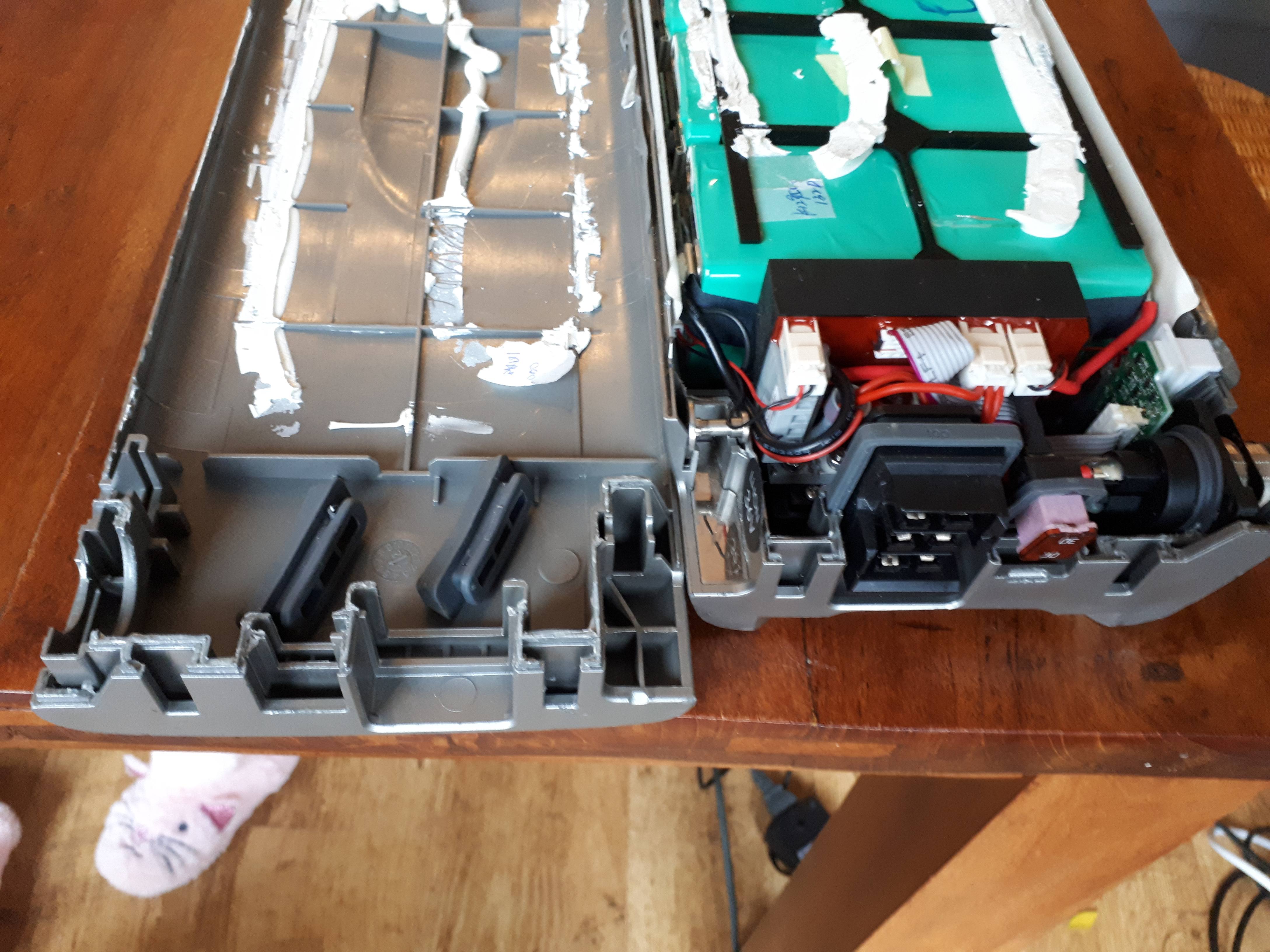

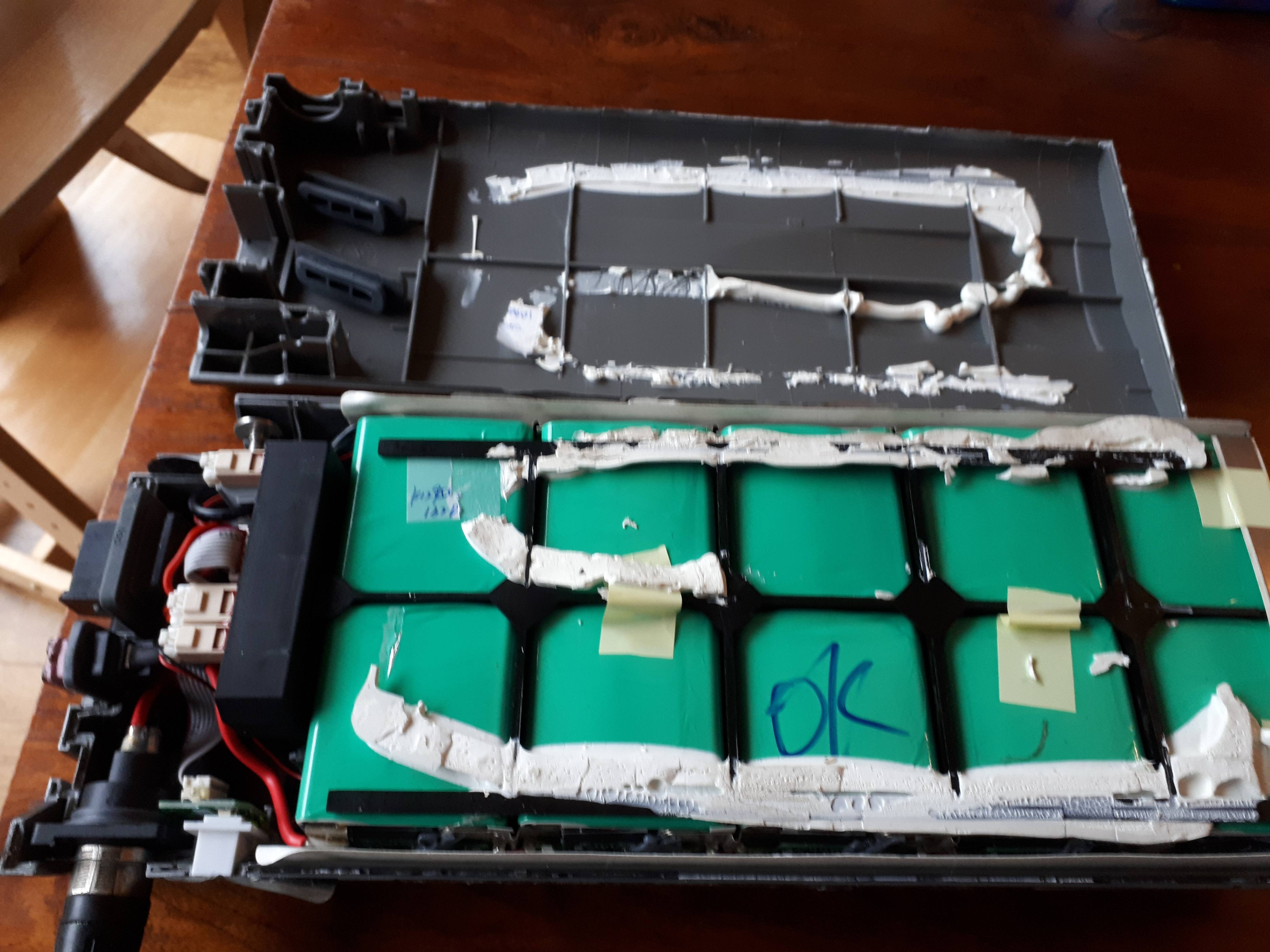

Vandaag de accu opgebroken. Inderdaad is het handigst om bij de slotopening (langszijde) te beginnen. Hiervoor zijn twee gelijke breekijzers gebruikt waarmee de beide zijden uit elkaar gedrukt werden. Het handigst is dan om naar achteren te werken. Vervolgens is gebruik gemaakt van een plamuurmes om de kit los te maken van de bovenkant verbonden met de afstandhouders tussen de batterijblokken. Pas op dat de connector en de zekering aan de voorkant niet in het bovenste gedeelte blijven zitten. Anders zou je de bedrading en/of elektronica kunnen forceren.
Momenteel worden de cellen 1 voor 1 geladen. Hiervoor worden kleine spijkers en krokodillenbekkabels gebruikt om de verbinding te maken met een Li-ionlader. Hier nemen een kurk en twee frisdrankbliklipjes de plaats in van een normale 18650 batterij.
Geopende accu
Geopende accu 2

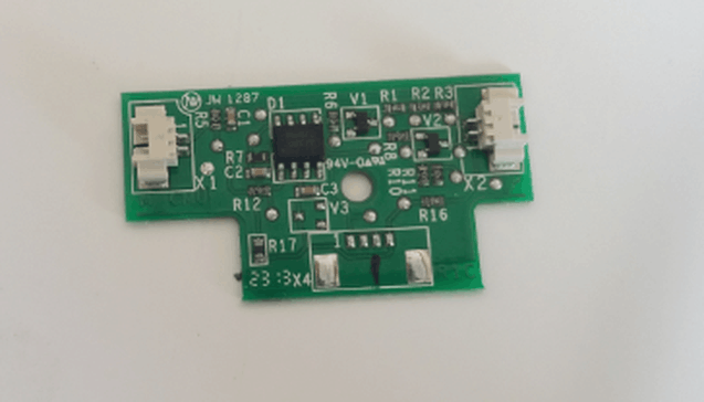

Hartelijk bedankt voor uw antwoord. Ik probeer mijn accu te repareren.
Elke batterij heeft een klein printje aan de zijkant. Ik denk dat het probleem komt door een van deze printjes (waarvan ik denk dat het de spanning en temperatuur van elke batterij meet).
Heeft u ook deze printjes?
Afbeeldingslocatie: https://tweakers.net/i/rnCtSktEeXVWkE_SrabazlxWFKU=/full-fit-in/4920x3264/filters:max_bytes(3145728):no_upscale():strip_icc():fill(white):strip_exif()/f/image/V5tunzKmsdnKLPPh9HVYZddZ.jpg?f=user_large
Afbeeldingslocatie: https://tweakers.net/i/BAzmW0KStRD6hrSgyviytg27MLI=/full-fit-in/4000x4000/filters:no_upscale():fill(white):strip_exif()/f/image/V2KswTj1EdAsEbvR93DYpod5.png?f=user_large
  • RoyD
  • Laatst online: 15-09 11:45
Ja, dat is, denk ik, het BMS (Battery Management System). Voor het gelijkmaken van de verschillende celspanningen tijdens het laden en misschien ook met het ontladen. Mogelijk zit er inderdaad ook een temperatuurbeveiliging per cel. Maar als die kapot is, is de koop van een 2e hands accu voor onderdelen misschien wel de voordeligste oplossing.
