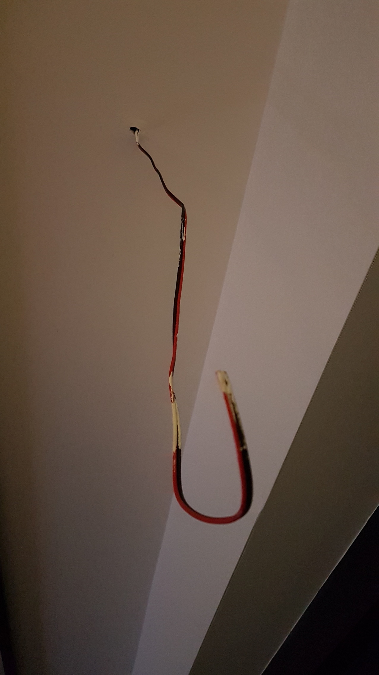

Ik heb een nieuwbouw woning en voor de home cinema zijn er enkel speakerkabels in het plafond (beton) voorzien. (dus geen stroom) Speaker kabel
Ik zou dus passieve speakers moeten gebruiken daar.
Nu wou ik voor multi room systeem naar Sonos of iets dergelijks kijken maar ik besef dat als ik de home cinema ook met Sonos wil doen, dan moet ik de Sonos Amp gebruiken om de speakerkabels te kunnen gebruiken. Want de rest van de Sonos familie zijn actieve speakers. 8)7

Ik heb de opties besproken met mijn electricien en het is mogelijk om stroom op de speakerkabel te zetten en hier gewoon een Sonos One op aan te sluiten.
Deze zou niet te veel stroom vragen om de kabel warm te maken en zou dus veilig zijn.
De kabel vertrekt onder mijn tv en loopt door de muur en plafond en komt daar terug uit.
Een gewone 5.1 set zou inderdaad lukken maar ik wil dit bij op een multiroom systeem aangesloten hebben (Sonos) en deze optie zie ik niet zonder een Sonos AMP maar met die prijs hang ik beter 2 Sonos One SL's op.
