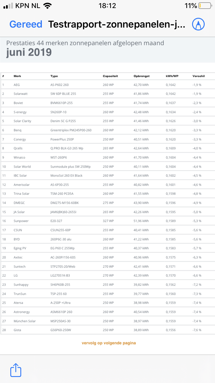

De zonnepaneel Merk/naam herken ik niet.
Ik hou daarom de testresultaten van zonnepanelen.net in de gaten, die hebben 45 verschillende zonnepanelen op 1 locatie staan, screenshot van hun testrapport van juni 2019:
Afbeeldingslocatie: https://tweakers.net/ext/f/3yIyxJjhCd0z0yqgxOLuvzHr/thumb.png
Nu is dus de uitdaging om een leverancier te vinden die de best presterende zonnepanelen kan leveren met de bijpassende omvormer.

Kryziek schreef op zaterdag 12 oktober 2019 @ 19:59:
Daarmee heb je het over de 2e offerte neem ik aan? Als ze niet bekend zijn, is het dan wel verstandig om die te kiezen? Ik ben zelf slim genoeg om liever voor veelgebruikte apparatuur te gaan maar betreffende de panelen heb ik geen kennis.
Waar ik op doel is dat je op basis van dit rapport kunt weten welke panelen de beste prestaties leveren. Doordat ze op dezelfde locatie, periodes getest zijn.
Zo weet je dus welke 5 panelen het beste zijn en zou je kunnen gaan kijken of je op basis van deze zonnepanelen een offerte(s) kunt ontvangen.
Er zit een significant verschil in opbrengst en uiteindelijk haal jij daar je winst uit.
Zomaar merk/type zonnepanelen accepteren die een aanbieder in de offerte heeft staan, zou ik 2 keer over nadenken.
